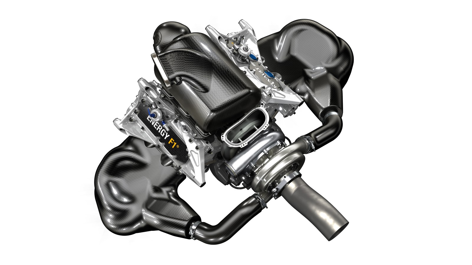

Man kan misstänka att användningen av KERS gör att responsen inte är så viktig.
Nu kan dom helt kan sikta in sig på effektivitet, och därav kör med ett aggregat och mycket långa grenrör.
Skulle även vara intressant att se om axeln på kompressor sidan slutar vid impellern, eller om det sitter fina "generator pryttlar" under det lyxiga kolfiber plenumet.
Mercedes har ju helt klart något extra i lagringen på sitt aggregat.
1,6 Liter V6
Ca. 600 Hk. ? (Enl. Renault)
Max 3,5 Bar. (Tror jag?)
Max 15000 Rpm.
jag läste någonstans (om Renaultmotorn i alla fall) att den har en KERSmotor som driver turbon ibland för att få mindre lagg. Inte omöjligt MB har någon liknande lösning, ser ju ut som så iaf

Det är bra att dom bygger in teknik som kan komma vanliga bilar till gagn.
Caterpillar vet jag har långt gående experiment på entreprenadmaskiner med liknande aggregat lösningar.
I LeMans nu körde ju både Toyota och Audi med olika former av KERS.
Toyota lagrade energin i Superkonsensatorer, vad jag hört på Radio Lemans.
Audi verkade ha ett elektriskt drivet svänghjul, för att kortvarigt lagra energi, upp emot 200 Hk som driver framhjulen elektriskt, på deras Diesel Hybrid.
Mycket intressant teknik !
Det är reglerna som bestämmer var turbon ska sitta och man får bara ha en.
hade det handlat om fria händer hade det inte sett ut så.
Fräck lösning på turbinen med 2 inlopp.
vist erland de måste ha singel turbo men de hade kunna byggt korta premiär rör men de väljer att stämma av dem och utnyttja puls tuning så som i indycar, rally mm. (denna eviga diskussion haha!)
den turbinen finns innom diesel värden sen tidigare. användbar innom V-motor värden helt klart ska bygga med en sån på min Cheva 4.3L V6 som jag byggt på i fantasins värd lite nu och då de sista 20 åren det va faktiskt nära att jag satt en sån i min 142 för 20 år sen.
