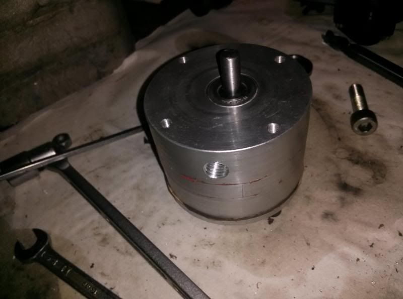

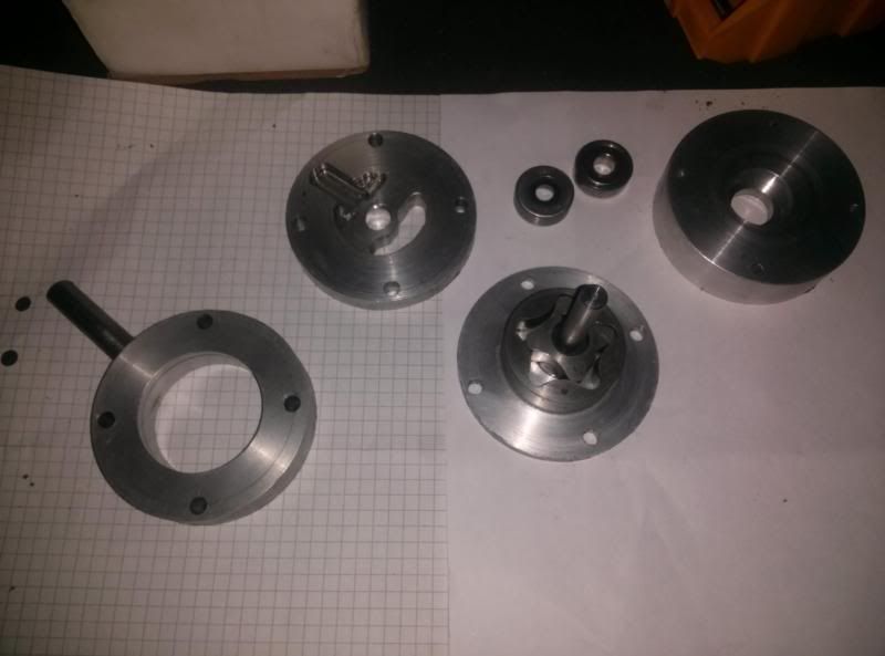

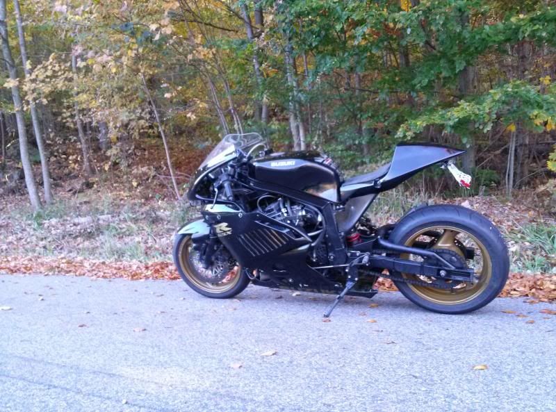

Själv håller jag på med både tvåtaktshojen och turbohojen. Suzukin (dvs. turbohojen) har fått sig en ny returpump för att pumpa olja från turbo till tråg. Liten, smidig och riktigt fin. Från MKR-Racing. Så jävla fin och smidig
Pumpen drivs på en insexskalle som sitter i änden av vevaxeln, så jag har monterat pumpen på tändnngskåpan.

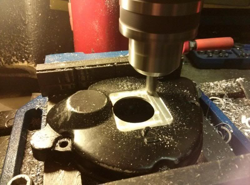

Fräsa, fräsa, fräsa:

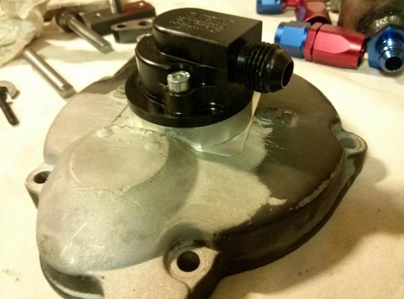

På plats:
Provkört! Verkar funka

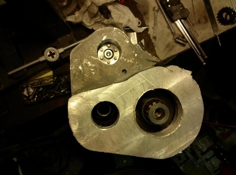

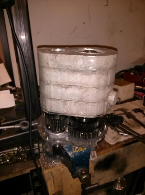

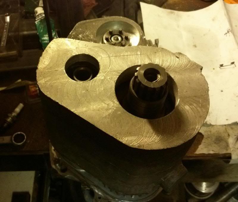

På tvåtaktshojen händer det också lite. Nu håller jag på med växellådshuset som en polare gjöt till mig. Fräser lagerlägen och lite annat smått och gott så grejorna får plats. Blir nog en väldigt smidig låda
Tittut säger växelaxeln! Ska ut lite längre. Just nu tar ett drev i, men det fixar jag i fräsen imorgon. Ytan är väldigt grovfräst men den ska fräsas ner ytterligare 2 mm och då blir det lite finare.
På andra bilden är det några centimeter kvar, men en alubit med hålbilden ska svetsas på också så den ska inte ner så långt som det ser ut.
Sist men inte minst: en hyllning till herr gjutare!

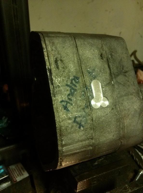

Lite mer jobb gjort! Lagerna sitter i. Det kommer ju packboxar och jävelskap där också, men det väntar jag med.
Kunde inte låta bli att testa Julafräsen hemma i garaget. Den orkar ju inga jättepinnfräsar, men lite rolig yta blev det allt.
Herr _johansson_ (gjutaren) gjorde ju två gjutningar. Änden där hålbilden ska vara blev inte helt hundra på någon av dem, men de sämre partierna hamnade på olika ställen, så jag sågar isär och skarvar. Detta ska svetsas ihop sen. På några av bilderna ses den undre "hålbildsdelen" också och dess skarvning. Skarvbiten passade inte riktigt så den ska sågas till lite till, men ölen tog slut igår så jag gick in. Fortsätter kanske ikväll.
