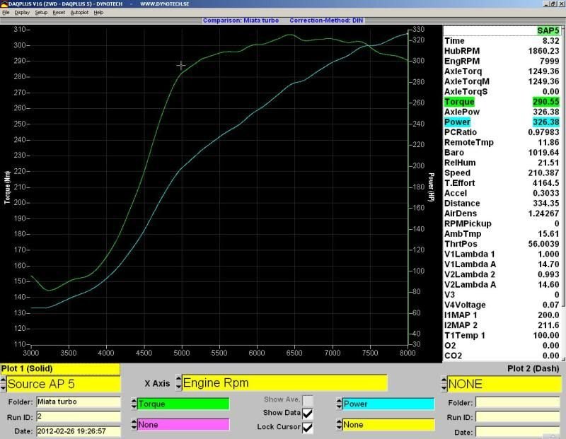

Jens: jag tror wg:n var öppen vid 5000 låst rpm kanske lite senare vid svep.
vi ställde varvstoppet på 9500 tror jag vid sista försöken och den var nog där
och nosade när kopplingen gav sig.känns väl sådär med std longblock 8)
annars körde vi till 8000 och gissar att den maxar vid 8500.
avgastrycket hann ikapp runt 8000 på 1.08 svepet
man kan ana att kopplingen tvekar runt 6000
1.00 bar
1.08 bar

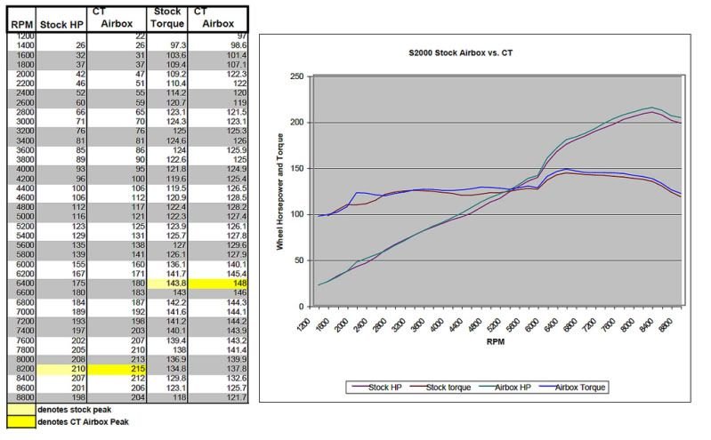

en jämförelse med Honda s-2000 (utan fuskturbo :) )
