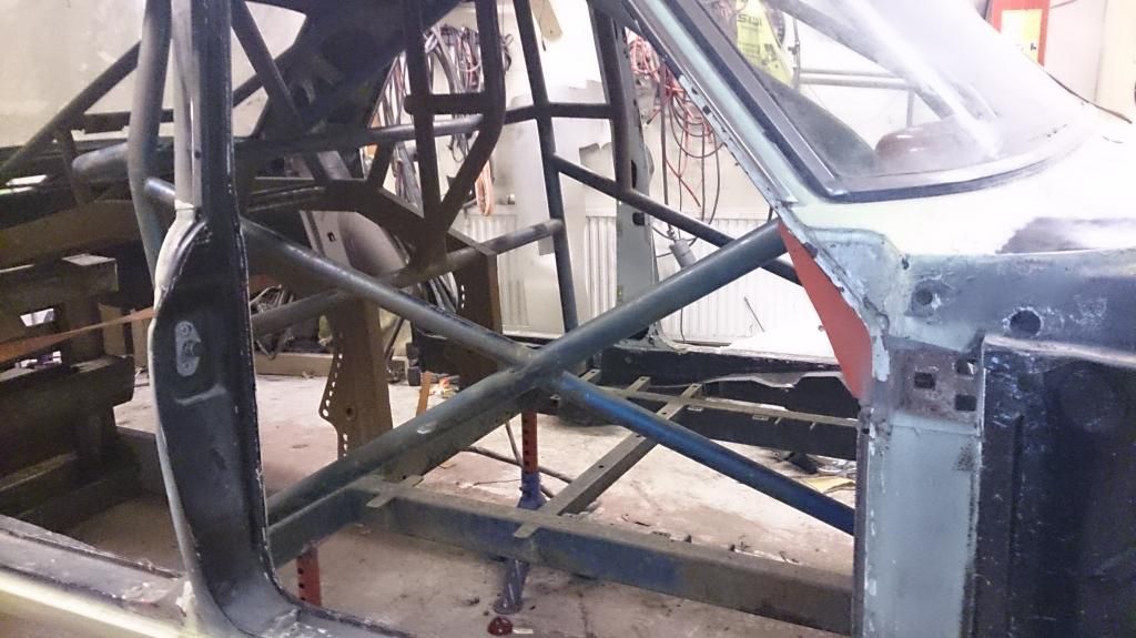

har idag fortsatt lite aktivt jobb med bilen genom att fästa upp lite rör mellan kaross och ram
