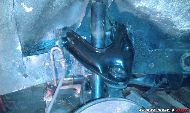

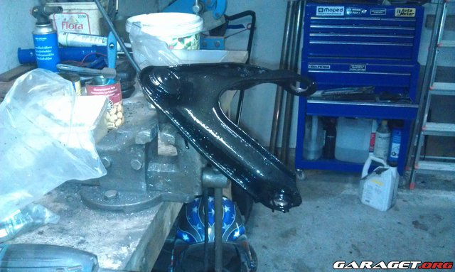

slipad och målad länkarm.

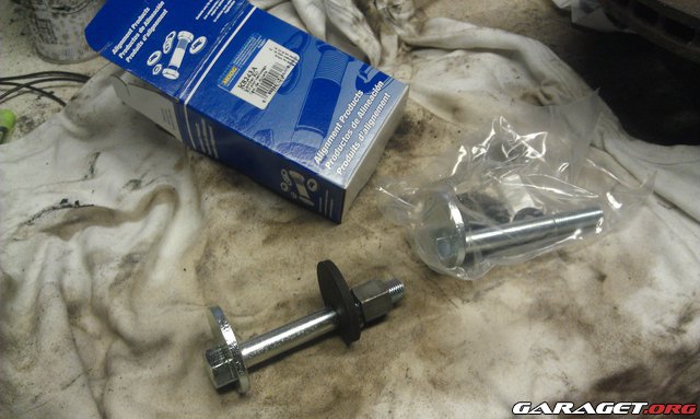

Overdriver fått överta min länkarm och excenterbultar, så fick jag nya av honom :) polybussningar är beställda.

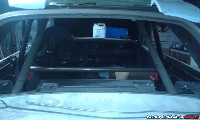

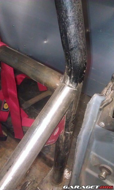

sen slipade jag till tvärsträvan till buren som ska sitta i huvudbågen, dock är jag kluven på vart jag ska sätta den.
Här?
eller här?

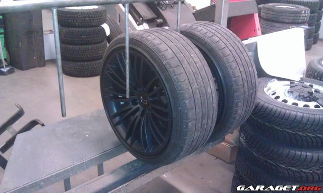

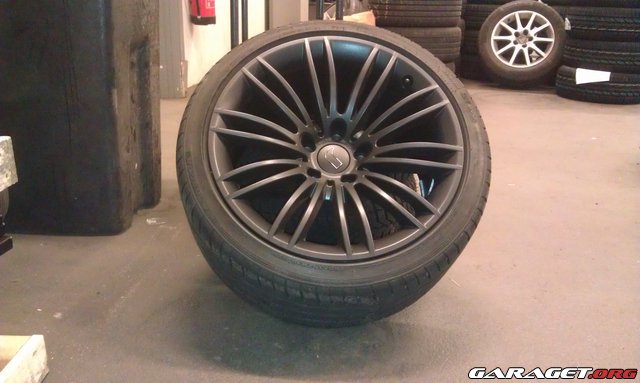

har även köpt nya fälgar, Rondell 0049, 18x10" bak och 18x8,5" fram

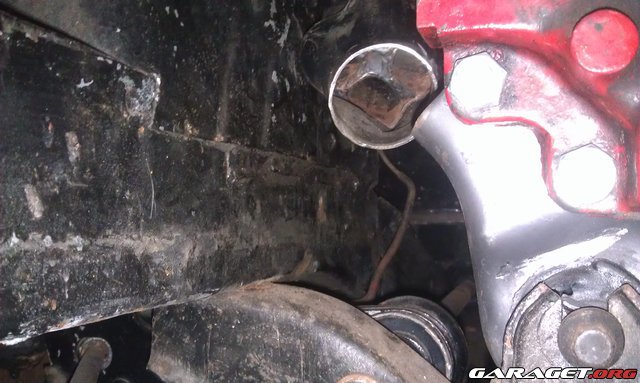

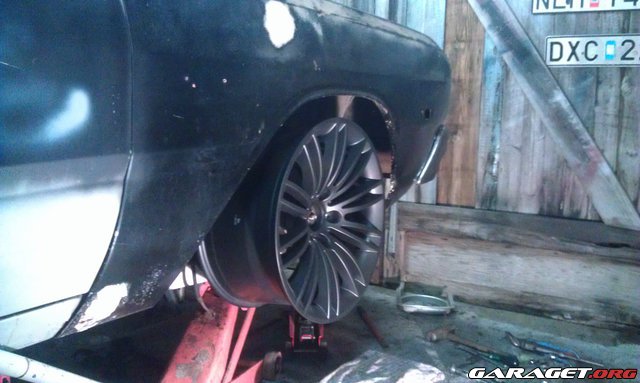

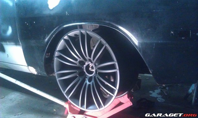

Nya länkarms bussningarna kom och hämtades igår. Polyuretan givetvis!
idag montering på en sida. + prova fälg. andra sidan blir nästa ryck.

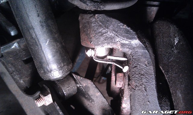

i avsaknad av mutter (bortslarvad) så fick en slängklämma och en spik duga. kommer ju inte direkt belasta skiten nånting nu, o alla leder kommer att bytas så det får duga tills vidare
provar fälg, 8,5x18" Blir fan skitbra :)

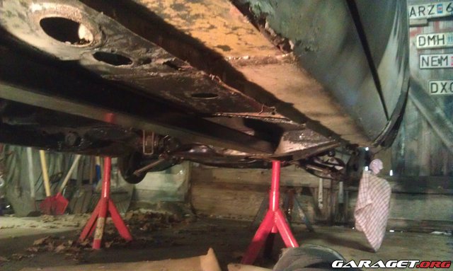

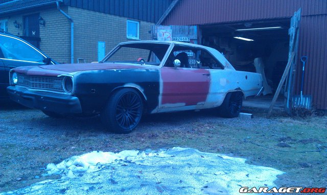

mer gjort

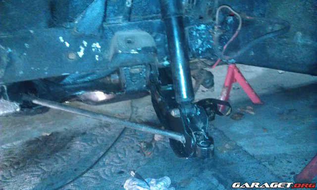

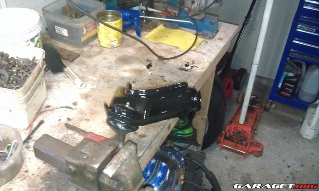

länkarm vänster, slipad o målad
Så ser det ut

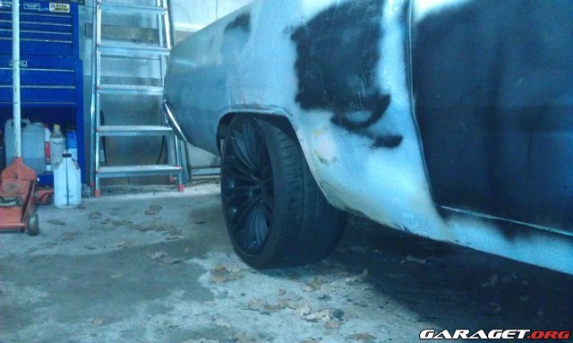

bakhjul på och i backen
ser väl rätt trevligt ut :)

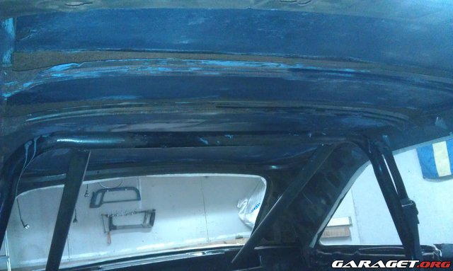

Slipat och grundat med rostätare i taket

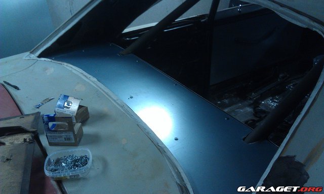

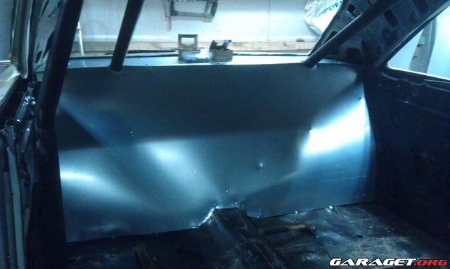

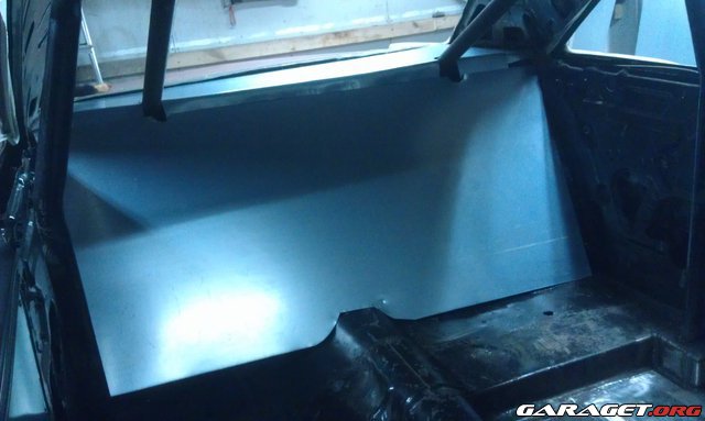

klippt till alun till brandväggen, färdigt att skruvas fast nu
tomt, instrumentbräda och rattstång ska ur med, lite svets i torpedvägg och golv
kommer blåsa färg i hela kupen samtidigt och maskera det som inte ska ha färg.
Brandväggen klar.

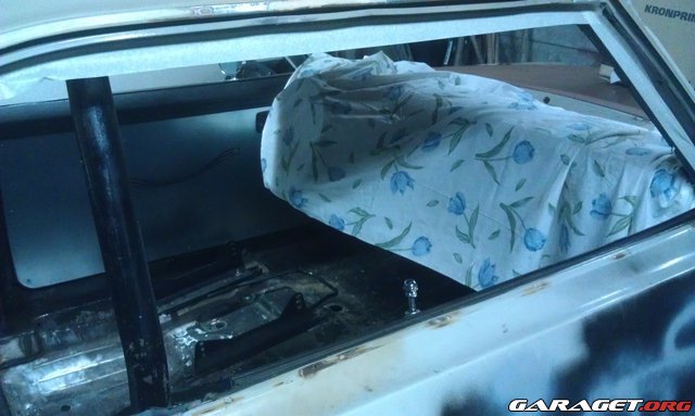

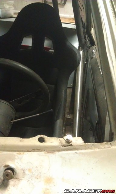

har svetsat igen lite småhål här o var i kupén, samt gjort sidostyckena bak. ska stoppa i stolarna lite kvickt för att måtta in tvärträvan för buren och dörrsträvorna, sen blir det maskering och lack. :)

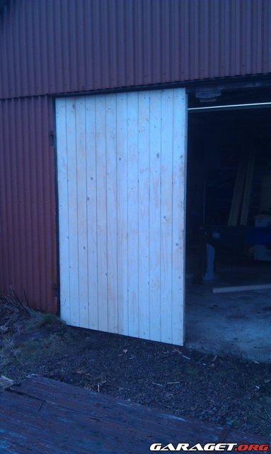

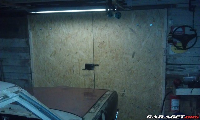

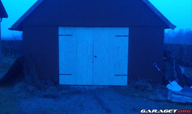

även ett "mini" projekt klart, nya portar till garaget. då de gamla va RUSKIGT dåliga och hängde på halv stång. tog ca 1dag effektivt arbete, lite småfix kvar med dom men annars är dom klara. dom är även isolerade så man kanske kan värma garaget lite nästa vinter :P

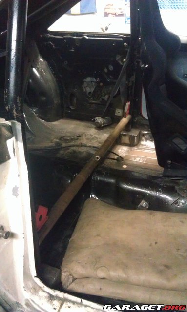

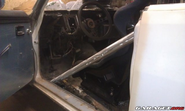

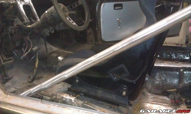

fick dörrsträvan på plats, men inte helt nöjd, ska beställa nya rör så man kan få rätt på det.
ska enligt SBF gå mellan axel och armbåge. går på bilderna precis under armbågen.

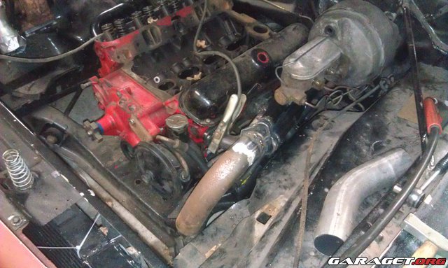

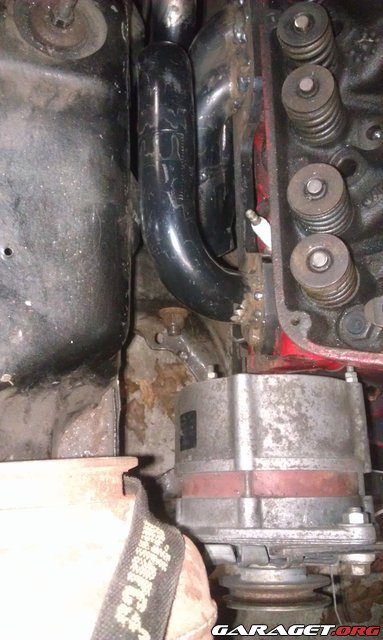

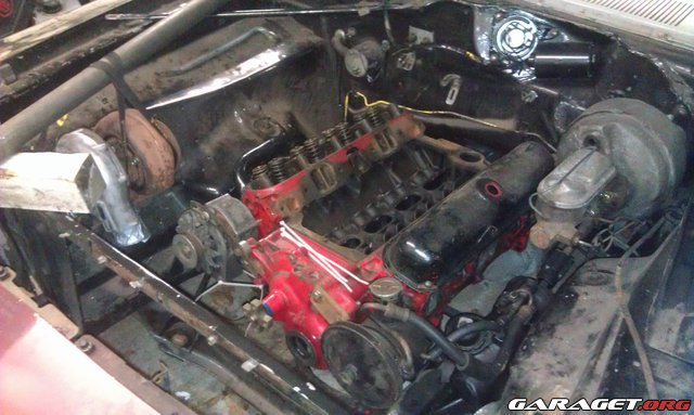

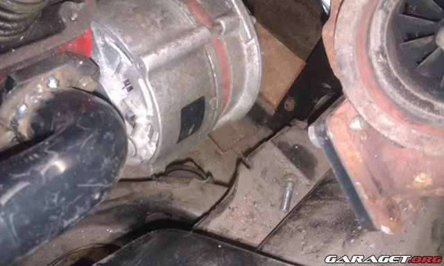

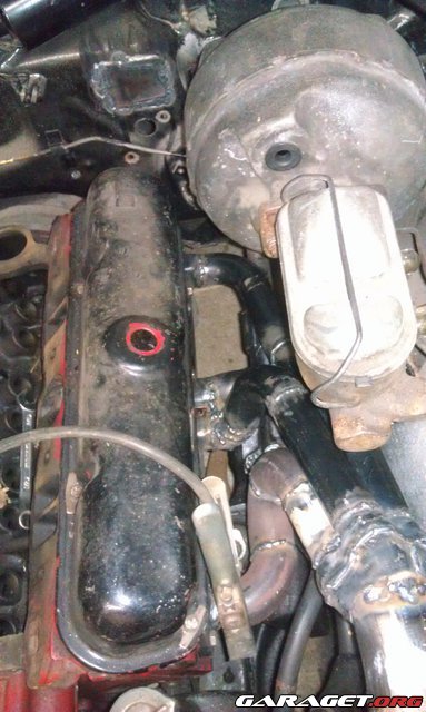

tänkte försöka regga bilen med turbo med så man slipper bygga om när det är bes, så i brist på motivation för att bygga färdigt buren och brist på material till detsamma så satte jag kapen i Overdrivers gamla truckheaders o byggde om,
inte vackra med förhoppningsvis duger dom till en första version. kommer blästras och lindas så man slipper se mina fula svetsar :P
saknar 2 v-bandsflänsar så det blir delbart och lite flexrör så det kan röra sig.

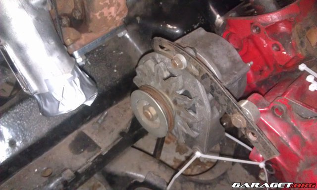

generatorn lånade jag ur Buicken tillfälligt,
klurar på hur fan jag ska få plats med en wastegate och downpipe, är 4" ur turbon, lär få stega ner till 3" för att komma förbi låda och torosionsfjädern.
