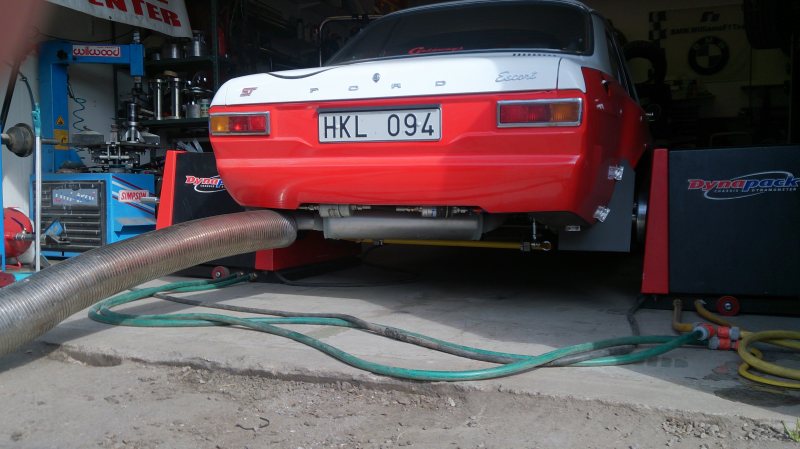

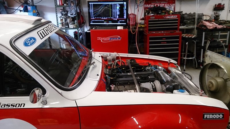

Har aldrig varit med om mer otur och strul på en och samma dag..Va på dynotech i 12timmar. Blev tvungen att byta lambdasond, dränera tanken 3ggr (pga felsökning)bytte då till ny 044 pump, +kabeln till generatorn gick av. Men efter det funkade allt och motorn i sig skötte sig utmärkt.
Men Pga mitt klena 2,5" avgassystem blev den tät i rumpan på högre varv. Mottrycket i systemet skenade till 0,4bar vilket inte är bra. Tyvärr mättes inget tryck före turbon men med alla fakta är 100-150hk till inga problem med ett 3" fullflödes system. Svarade fint på justeringar fortfarande när vi gav oss så potential finns!. Siktade lite högre men 313whp och 458wNm. Som kuriosa går ca 1600Nm ut på drivaxlarna på 4:an. Bilen går riktigt bra på gatan, och visst känns det stor skillnad! Vilket vrid!!!!! Man får passa sig så man inte drar lös hjulen ofrivilligt.
men som sagt, ingen toppeffekt fick vi se. Ska köra såhär nu ett tag och utvärdera om det är nödvändigt med mer effekt eller om detta är det perfekta konceptet.

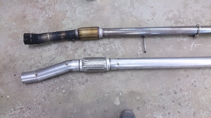

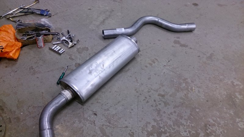

Efter mottrycks problemet i avgassystemet blir det nu en hastig uppdatering till modell: fullflöde..
Apple racing multifreqency 3" rekommenderas av sfro och sägs vara en bra fullflödes dämpare, så jag testar en sån helt enkelt, även om den är enorm- hela 650mm lång!

Hade en såndär på m535an, knäpptyst

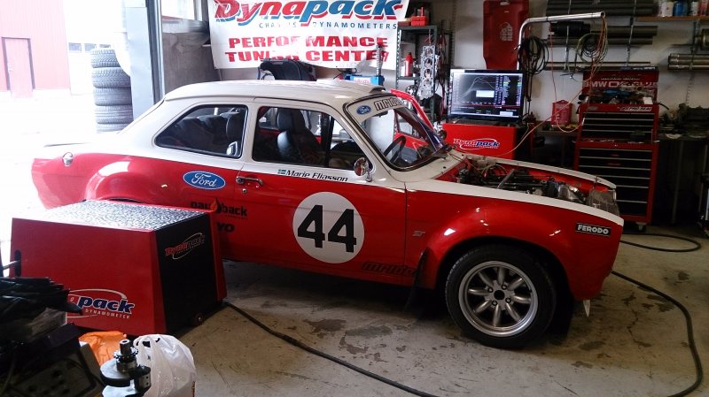

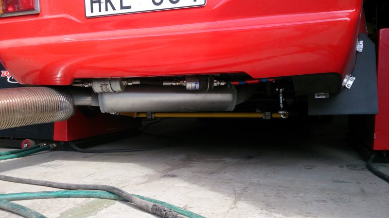

Dagen har tillbringats hos Robban på dynotech för att justera till ecu:n för det nya avgassystemet.
Skillnaden mellan ett 2,5" med "tyst" dämpare, och ett 3" med fullflödes dämpare är ganska stor.
Den största skillnaden var när turbon tar över systemet. Med 2,5" skedde det så sent som 4000 rpm med en riktig kännbar vridpuckel
Och totalt stendöd efter 6000rpm. Kort och hetsigt register med 1.28bar som mest då avgasmottrycket passerade 0,4bar i avgassystemet. Grenrörstrycket var nog skyhögt (mättes inte).
Men nu sker turboövertaget redan vid 2900rpm och vi lät den löpa till 1,55bar utan problem. Avgastempen ca 50gr lägre än tidigare.
Den började ge lite antydningar om mottryck men inget allvarligt.
Lite misständningar skedde vid 1,3bar. Men det löste vi genom att justera gnistgapet på stiften.
Dagen löpte på fint utan problem.
Men eftersom escorten är tänkt som en trevlig responsiv Ban/konbana/gatbil är hög toppeffekt ganska oviktig. Däremot är respons och förutsägbarhet desto viktigare. Nu med facit i hand kan jag inte säga annat än att jag är helnöjd med hur maskinbygget blev.
Karaktären när man kör bilen är grymt kvick i alla lögen. Turboövertaget är väldigt linjärt utan att överraska. Det är brutalt vrid man har direkt under gasfoten! 300nm redan vid 2500rpm känns bra. 510nm vid 4500rpm är en massiv känsla. Registret är 3000-6500rpm med ögonblickligt Gassvar. Detta måste vara den perfekta banåka motorn!! 354whp är ca 400hp i motorn och i 1000kg bil räcker det och blir över, speciellt med över 500nm på hjulen.

Ljudnivån från aktern är nästan som med 2,5"s systemet. Låter lite dåvare men inget jobbigt resonansmuller inne i bilen. På landsvägen hör man det lite svagt. Supernöjd!
Mest nöjd är jag över responsen och vridet. Vid ca 4000rpm är skillnaden hela 115Nm och 100hp mot gamla avgassystemet.
Så skillnad känns rejält.

Jag hade inte trångt system på min B230, men bytte från "japs-dämpare" till Raka Rörs största 3" som också var 650 mm lång - vilken skillnad! Grymt bruksvärde och lågt mottryck.
