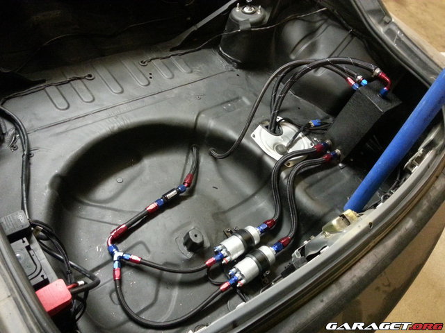

Tog första provturen med bilen igår, allt flöt på bra förutom mina bränslepumpar. Hade ett oljud vid plötsliga rörelser, typ håla i vägen eller vid kruvtagning. Det låter precis som dom får in luft, skramlar till liksom.
Mitt soppasystem består utav en Deatschwers 320lp/h intank, denna matar min catchtank på 3liter, därefter dubbla 044-pumpar. Hade tidigare an6 sugledningar till 044:orna, när ljudet uppkom bytte jag till an10 då jag fick tips om att mina sugledningar var för tunna. Men ljudet är alltså kvar ändå!
Har slut på idéer, tips uppskattas verkligen!
Bild på catchtank och pumpar finns här: http://www.garaget.org/mypage/gallery_i ... ge=2236247
