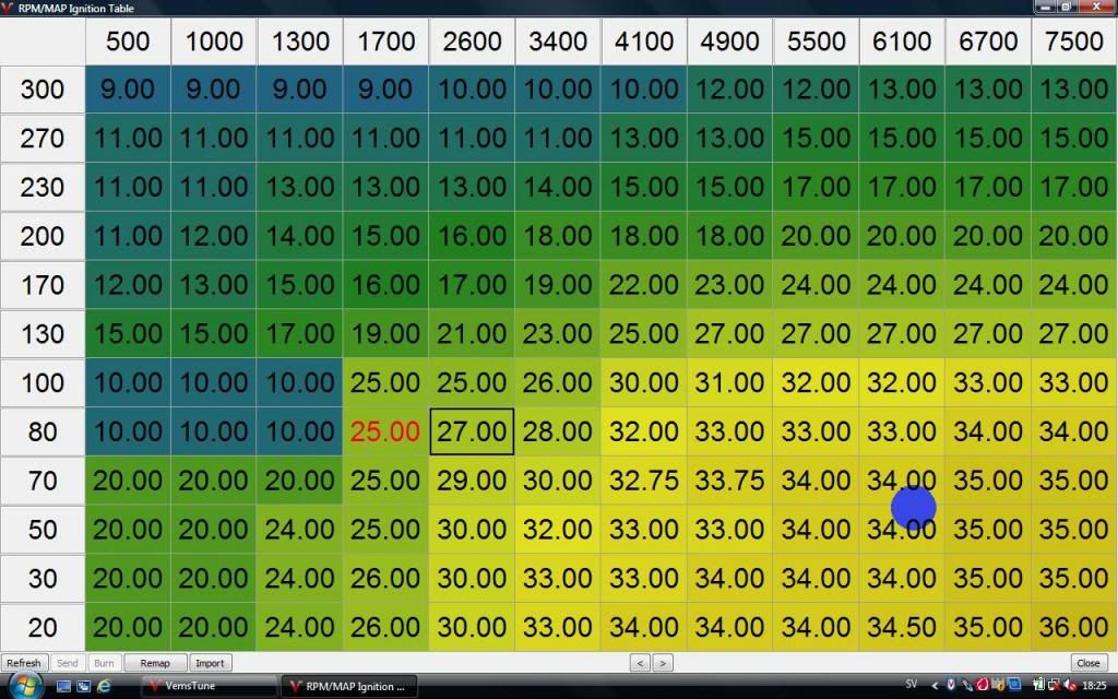

Hittade en som åkte med uppåt 30gr tändning på fullt men det verkar vara väl tufft?
ogge
Inlägg: 1598
Ort: Salbohed
Re: Tändning Volvo b234 turbo?
Inlägg av ogge »
såg lågtända ut.
min gamla 16v hade vi 25 eller 26grader tändning på 2.5bar (660whp)
