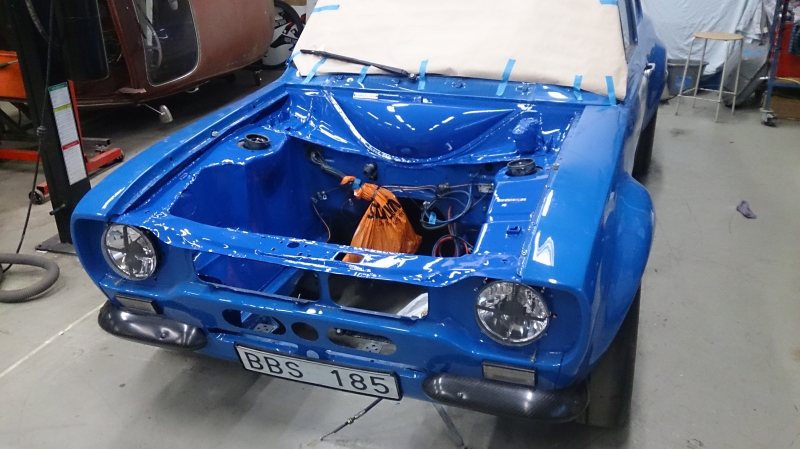

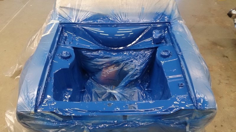

Några myrsteg till.

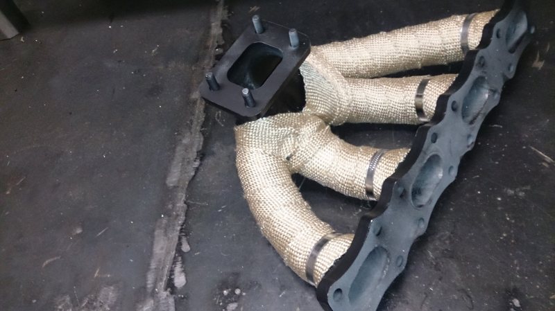

Grenröret blästrat, lackat och lindat.
Motorrummet slipat och snyggat till med lite färgstänk.
Bagaget är också påbörjat.
Sakta men säkert kommer man vidare.

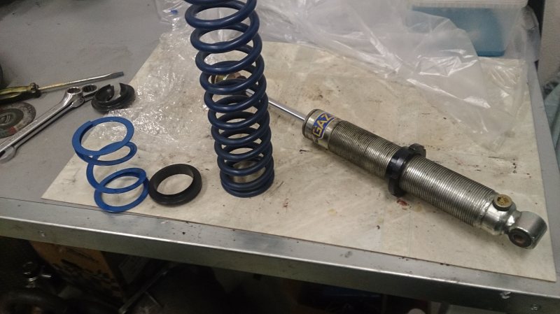

Dags för en liten uppdatering.
Hjälpfjädrar.

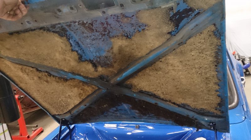

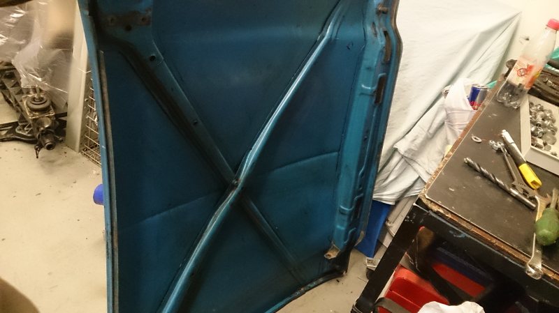

Provmonterar plåthuven. Vem monterar en dörrmatta på insidan en huv? Brandfarligt kan man säga.
Efter 4timmar och 7dl thinner är huven äntligen fri från dörrmattan.

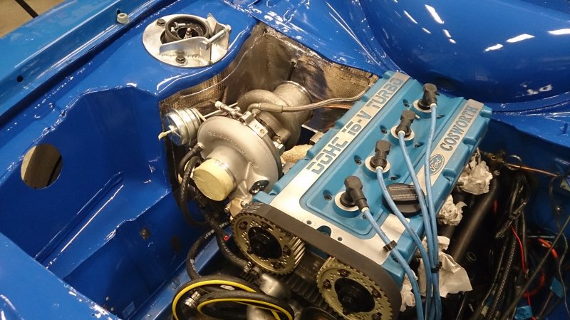

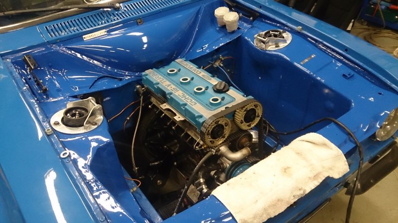

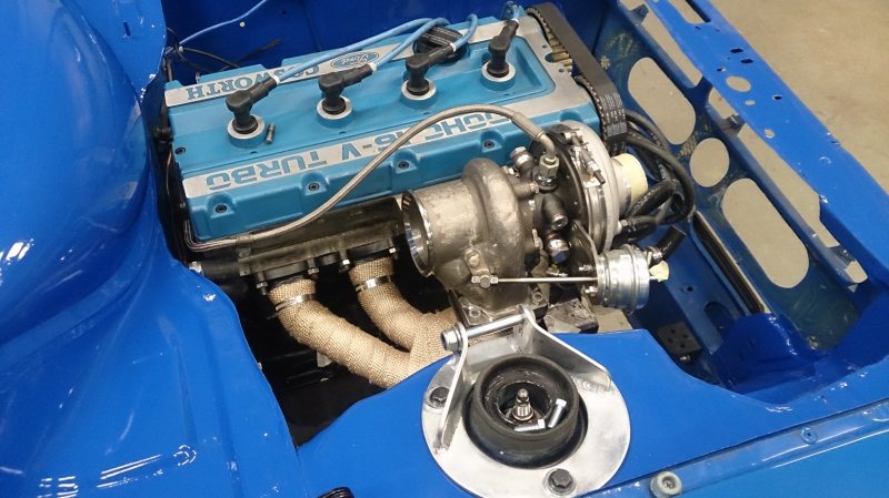

Motorn monterad med nya crmo svänghjulet.

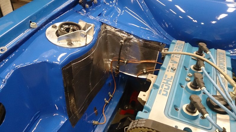

Värmeskydd för Downpipen.

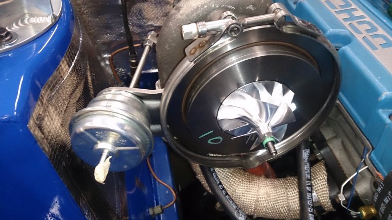

Billett kompressorhjulet i närbild.

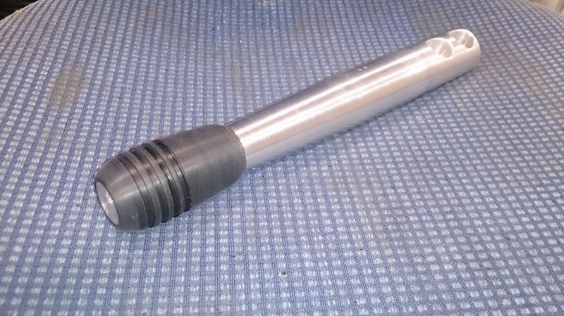

Svarvad till en ny växelspak med plastknopp.

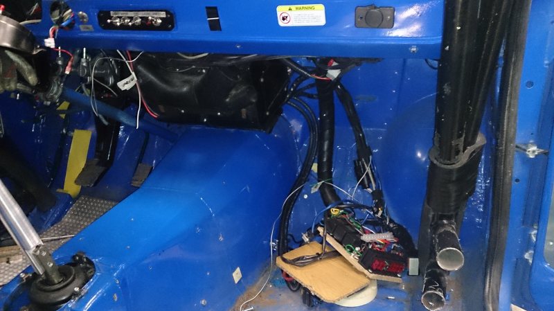

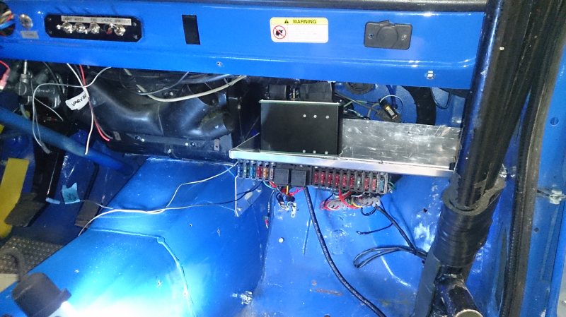

Har också börjat snygga till elsystemet. Monterar upp det under denna alu handskhylla.

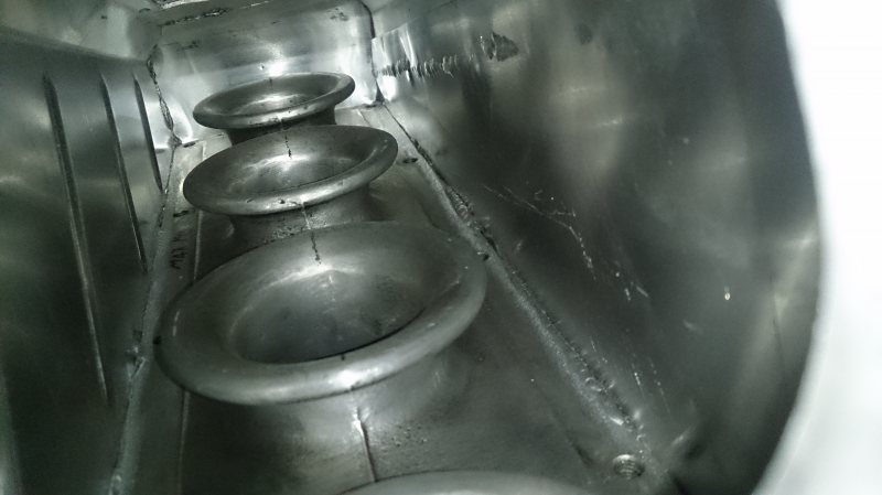

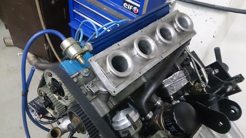

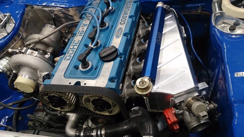

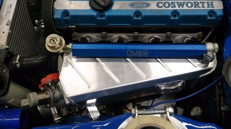

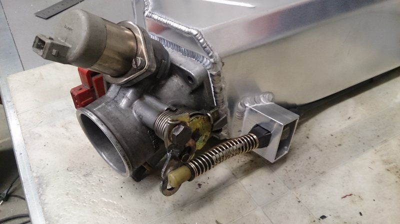

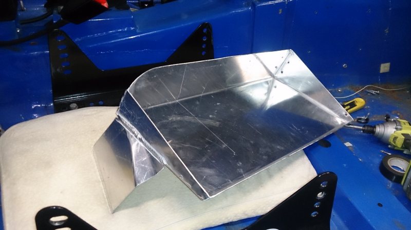

Plenumkammaren på dessa cossemotorer funkar skapligt till orginal effekten på 204hk. Men dubblar man den siffran är plenum designen inte direkt optimal. Så jag snickrade ihop en ny plenumkammare som inte har några inbyggda trånga kanaler.

Japp rwd insuget är det. Jo du har en poäng ang spjällhuset. Varför jag kör med det är egentligen tomgångsmotorn jag ville ha. Tycks minnas det är ca. 60mm borde inte vara ett bekymmer för 440hk. Ska dit med katalysator också, så gissar att begränsningarna kommer att vara på avgassidan.

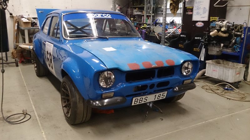

Re: Ford Escort MK1 -68 Cosworth

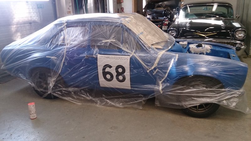

Klassen heter SSK3C och är en racing klass. Tanken var att köra backe i första hand.

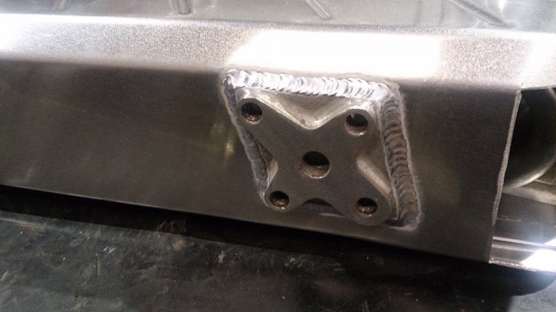

Tillverkade en ny oljeplugg för att kunna montera en oljetempgivare på ett enkelt sätt. Insåg att handbroms handtaget hage en något obekväm vinkel, så jag fräste fram ett nytt.
