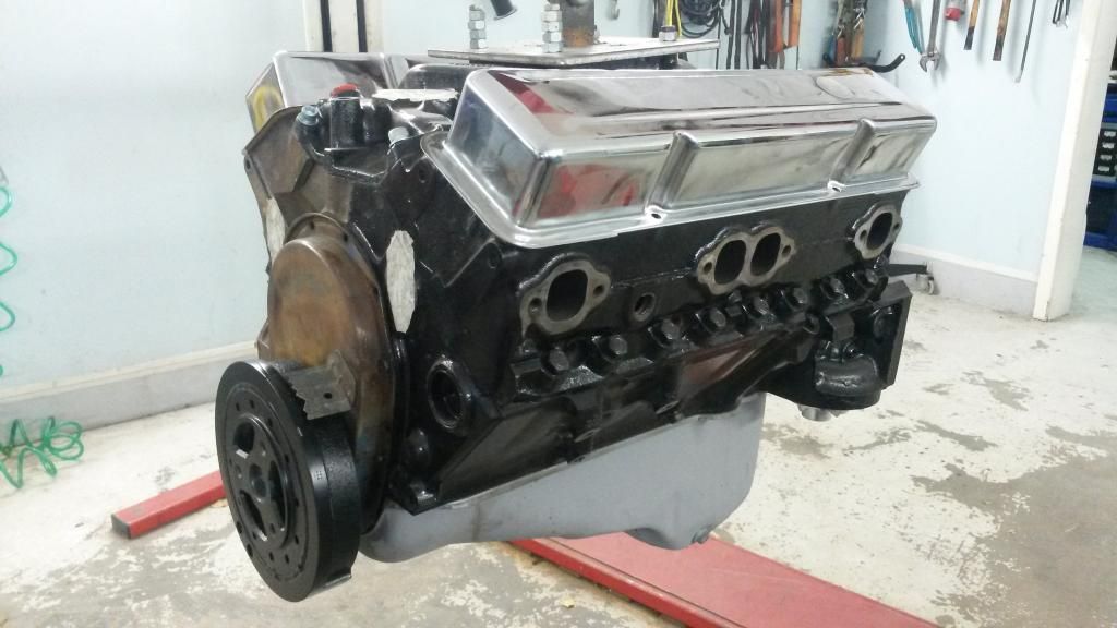

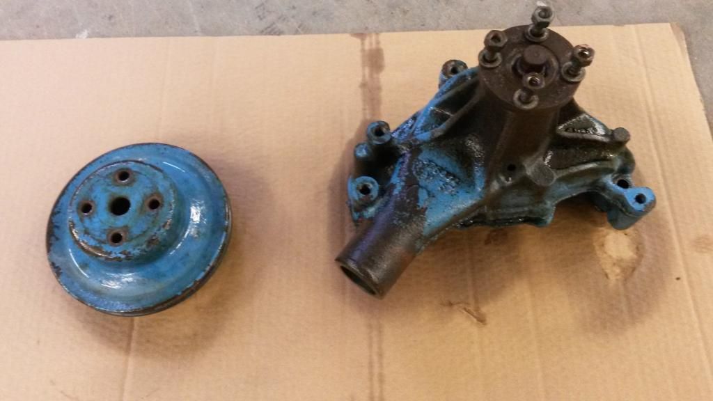

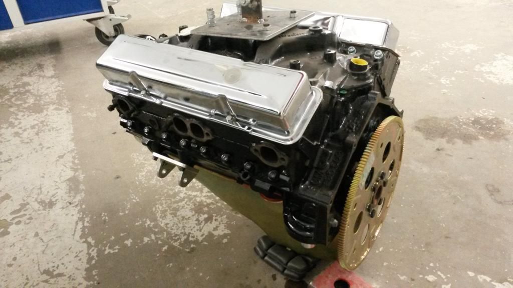

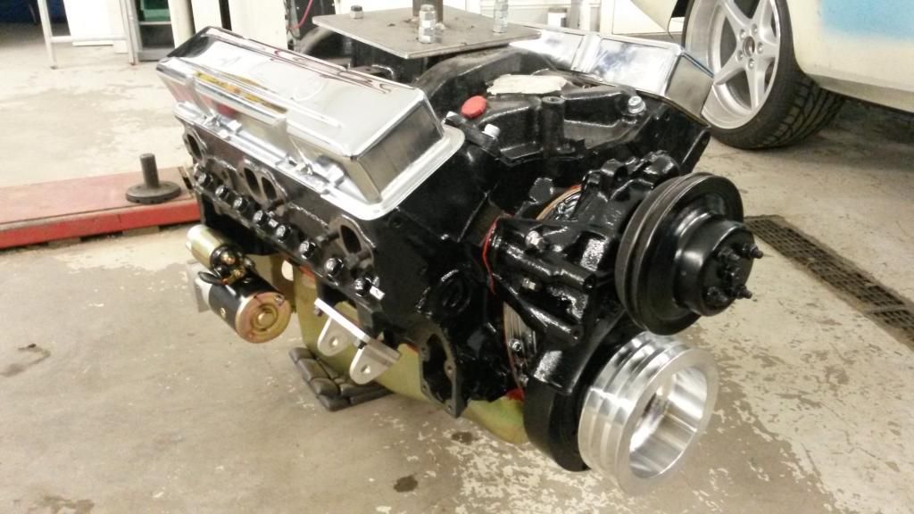

Har nu beställt och fått det mesta från Summit, för att kunna skruva ihop Volvon. Har idag börjat med motorn har bytt kamdrivning, monterat nya kåpor, tråg, flexplatta, v-pump, remskivor och schimsat in startmotor.
Packningsborttagning för att få bort gammelfärgen
Ny "beggad" kamdrivning då motorn bara är tänkt att besikta med

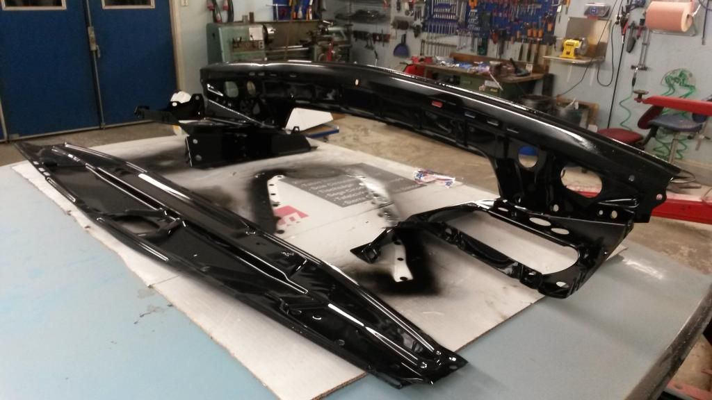

Har även fått fronten lackerad, så nu snart ska motor och låda i, även lådan är kollad och klar!

Hej.
Svängdämparen, utformningen på ramlageröverfallen och det
lilla jag kan urskilja av gjutnummret gör att jag misstänker att
din motor inte är en 262a. Mer troligt en 400. Är det en 400 så
Ska du ha en externbalanserad flexplatta.

Nova Jörgen
Inlägg: 740
Re: Volvo 242 Csb v8
Inlägg av Nova Jörgen »
Gjut nr. 355909 är 262" eller 305"
Gjut nr. 3951509, 3951511,330817 är en 400"
Du får kolla detta.

Nova Jörgen skrev:Hej.
Mycket riktigt, det är en 400. Förstod att nån skulle uppmärksamma det. Skrev bara "262" iom att det är enda motorn, som igentligen går att besikta med. Jo precis! det är en externt balanserad som sitter där :thumbright:
Har du nån erfarenhet att bygga vidare på 400?
Ja det har jag, har byggt flera stycken.
Är det ett 3951509 block?
