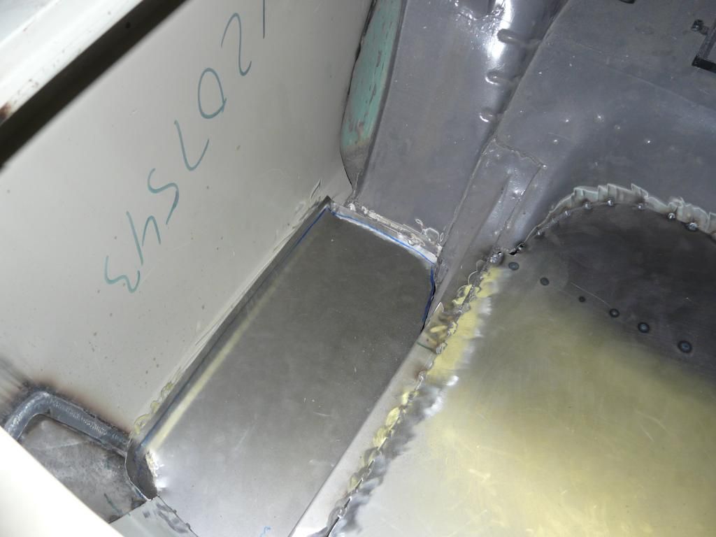

Det mesta är nu färdig svetsat där bak nu. Fick dit nya ramben idag samt började med golvet. Gjorde en liten ned sänkning för tanken med för annars kommer den så högt upp, tanken är att använda original påfyllningen utanför bil till fuelcellen.
Golvet lär bli färdigt imorgon. Sen ska jag bygga en avgastunnel och börja bygga avasröret.
Valde att sätta tanken lite åt höger så jag får plats med Catch tanken jämte, vill inte ha den ovanför bakaxeln som jag hade innan.
