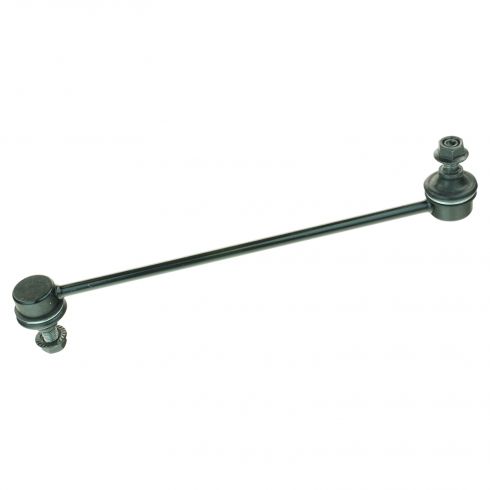

Efterlysning.
Jag har svetsat och skarvat mina original pendelstag, men skulle gärna hitta ett som passar "bolt on"
Utseendet skall vara enligt nedan, en M10 skruv åt vart håll 180° vridna, och med ett CC mått på 225-235mm
Jag kollade på Biltema men hittade inget stag som vart tillräckligt nära, 240mm går inte.
Någon som vet en bil som kan ha ett stag som passar, eller vet någon hemsida där det står mått utsatta?
