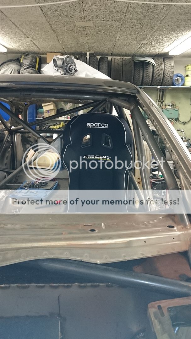

Tillverkade fästen att svetsa i karossen att fästa stolen i.
Sedan vevade jag ihop ett underrede enligt FIA:s ritning....ungefär. Sedan har jag gjort egna tolkningar för att spara vikt.
....och hivade in stolen.
Har börjat måtta in pedalfästet. Som ni ser blir det tight mellan gaspedalen och tunneln. Tur att jag bara har storlek 40 i skor...
Sedan har jag skaffat en stor och tung växelspak. Det är ju jättebra, för då hoppar växlarna ur lättare om man hoppar med bilen...

Ha ha! läste lite för snabbt på stolen och trodde det stod: "Light ass" !! Ser ut att bli trångt mellan stol och båge!
