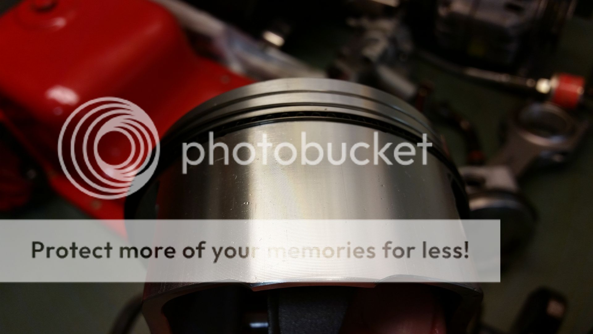

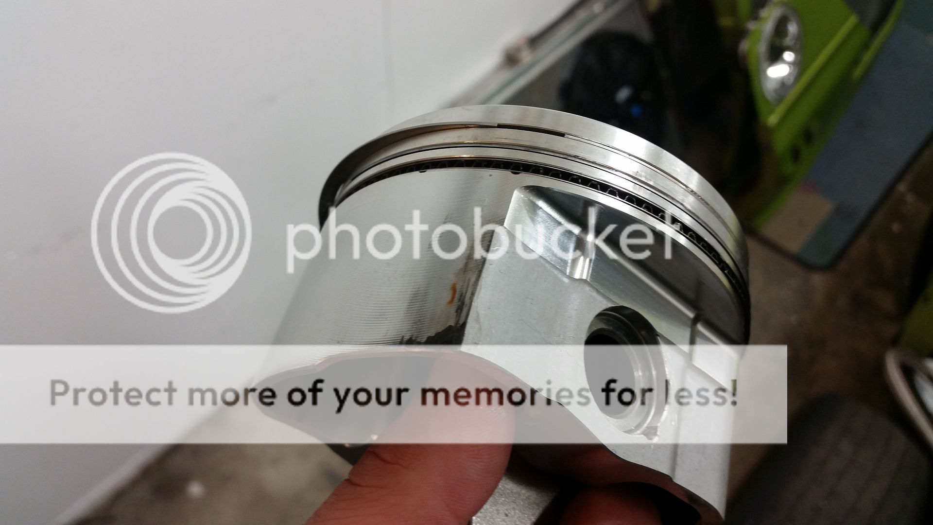

Det har ju "nött" en del på kolven där den stora sprickan är i cylindern och det är kanske inte så konstigt i och med att det är ganska ojämnt där. Nu är kolven inte rengjord på bilderna men den bör väl gå att återanvända i en ny motor?Robert Markström skrev:har det nött på sidan av kolven? Visa gärna bild på helsidan av kolven vart blocket sprack.

Ok! Ja det är skumt det här... Tycker att man läser om många som kör JE kolvar med skapligt med effekt och ändå får det att hållaRobert Markström skrev:Varför jag fråga var för att jag sett kolvar som gått med mycket kolvspel som nöter spetsen
på kolvkjolen blank & som Erland sa, ovan första ringen. Men det verkar ju inte vara ditt fall.
Kolven tycker jag ser ut som att den legat bra i loppet med det stora kolvspelet.
Problemet kan nog vara just att du inte har full cirkel på kolven under kolvbulten?
