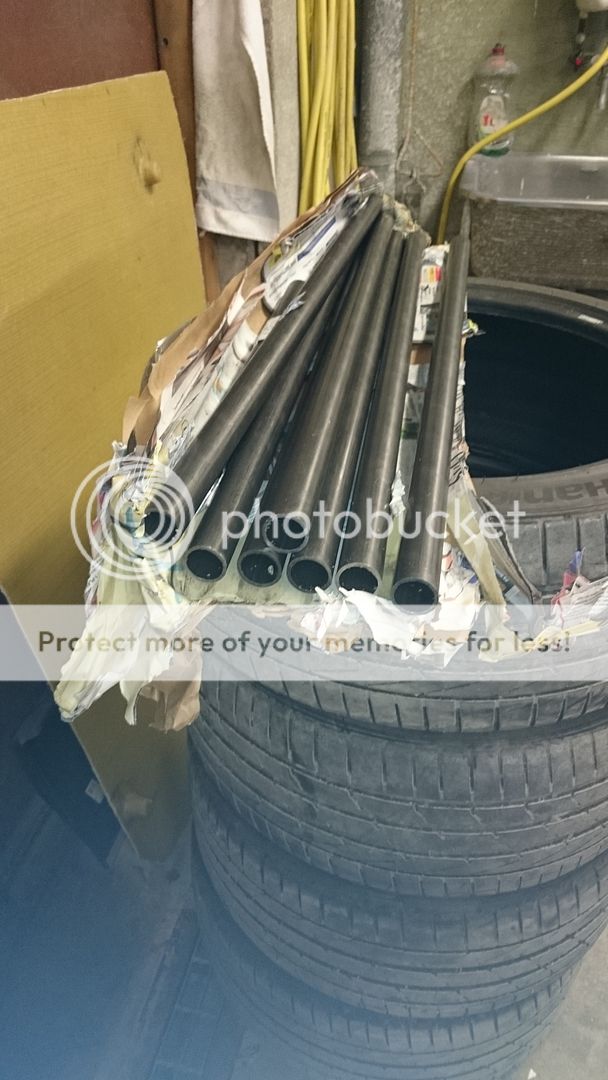

Det har kommit några CrMo-rör. Dom ska räcka till både motorfästen, växellådsbalk samt till en förstärkning av bakre subframen.
Hyresvärden har pulverlackat pedalstället, så nu är det färdigborrat. Det blev väldigt bra. Nu återstår att skaffa aluminiumbult...

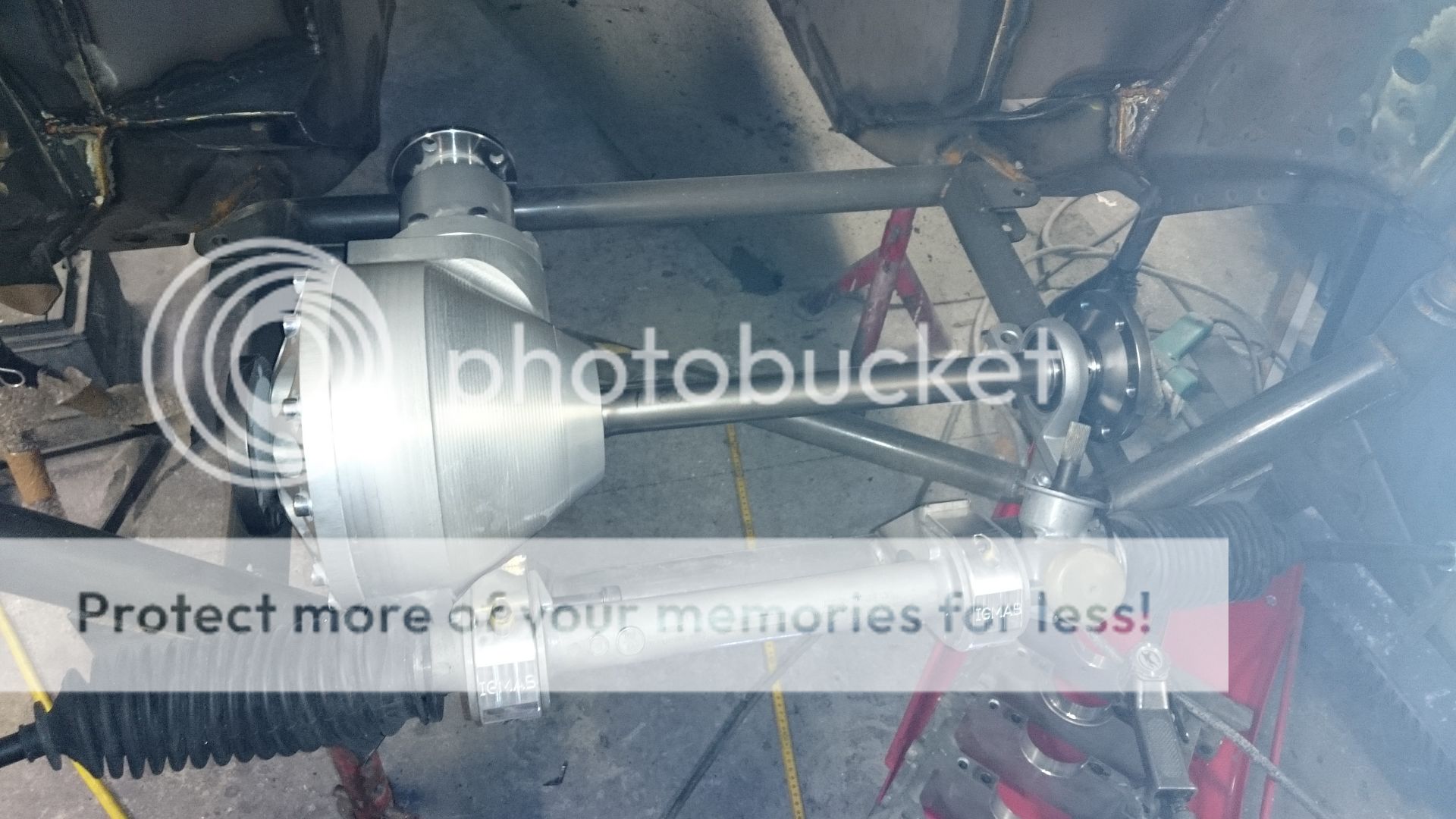

Har varit på Handelsstål och skaffat en sån här som ska sitta ihop med rören..

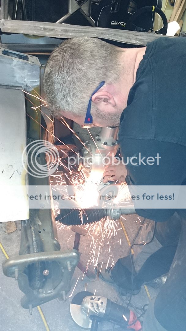

Hade lite draghjälp idag. Han fick låna min nya vinkelslip.
Nu ryms både framdiffen och styrväxeln, så snart är det provkörning på gång.

Vad Är det för diff du har där i framändan? Måste ha missat något inlägg tidigare?

Det är en framdiff från Sellholm med 3,31 i utväxling. Har även en bakdiff med samma utväxling, men denna huserar i ett hus från en Volvo XC70.
Det lutar åt en Sadev, men det sitter i slantarna. Studiebidraget är så lågt att man inte ens kan bygga en räserbil för några miljoner längre...
Fick en lockande offert från Sellholm på en låda, men jag hade en sån där MPG i min S40, men den funkade inte bra. Därför är jag lite skeptisk till dom lådorna, även om dom gjort om mycket i dom sedan jag hade en sån.

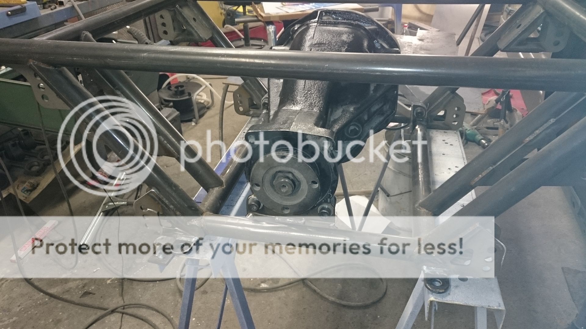

Idag har det svetsats lite.
Vi har byggt en del fästen på bakre subframen. Dels har diffhuset fått helsvetsade fästen, men även subframen ska fästas på fler punkter mot karossen.
Vi får åka med nästan vilken slags lådor som helst. Dock ska dom vara mekaniskt manövrerade och det finns säkert även någon begränsning på antalet växlar.
Dom såg ju fina ut dom där lådorna, men 550 Nm låter lite klent. Sedan är frågan hur det ser ut med reservdelar, för hittills har aldrig någon låda hållit för mina växlingar. Då jag åkte med Sellholms MPG-låda, fick jag av stången som skiftgaflarna löper på....två gånger.
