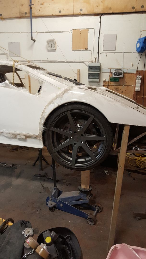

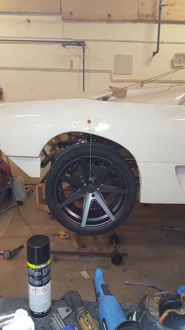

Dags för bilduppdatering!
växellåda och däck har anlänt!
01E FRK heter lådan och däcken är 305-30-20
Bilderna ser ut som skit. Men här är bakvagnen
Bakre länkarm under byggnation
Övrelänkarm påbörjad
Testar fälgar med däck.
Rideheight fram med total travel med 110mm fjädringsväg.
Fullt utfjädrad bak, total travel 150mm
