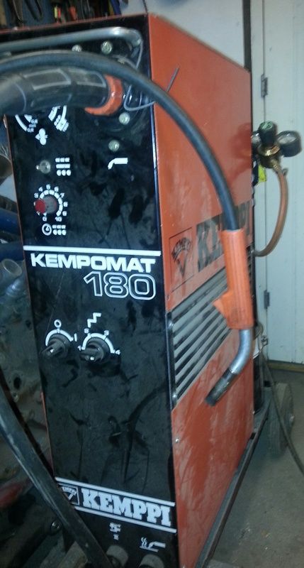

En fråga till er som kan svets!
Min svets strulade idag igen. Misstänker att det kan vara dax för nytt slangpaket men vet inte vilka symtom det blir när slangpaket är dåligt.
Jag har bytt hylsa och kontaktrör men det blir ofta kortis och hylsan fastnar. Den går ojämnt, tycker jag. Ibland går den fint men ibland ofint...
Vi tog bort slangpaketet idag och blåste rent det och då gick det bättre att svetsa. Ska man rengöra med nåt??
:arrow: NXJ

Har du kollat trådledaren i paketet? Den är ju lätt att byta först om tråden går trögt?

freiman skrev:Har du kollat trådledaren i paketet? Den är ju lätt att byta först om tråden går trögt?
Tack freiman!
Lika bra att byta den känner jag. Byter även bägge kontaktrören och gashylsa igen så får vi se.

Göra rent slangpaketet är en bra ide, det är ju en och annan meter som går igenom och med tiden blir det mycket smuts.
Det brukar ju inte vara världens renaste miljö svetsar går i.
Jag tvättar min med 5-56.

Finns färdiga trådledare till Kempi, lite billigare med ledare på lös metervara, men knappt värt besväret att mäta och stöka, skiljer nog inte så mycket i pris.
Sen bör man blåsa ur trådledaren minst efter var 15kg tråd.
Lossnar lite koppar från tråden när den går genom matarverket och den följer med och fastnar tillslut i trådledaren.

Husse1 skrev:Finns färdiga trådledare till Kempi, lite billigare med ledare på lös metervara, men knappt värt besväret att mäta och stöka, skiljer nog inte så mycket i pris.
Tack Husse1!
Ska kolla upp det med Verktygsboden. Såg att de hade "renoveringskit" till Kemppi. Måste bara ta reda på vad mitt slangpaket heter.

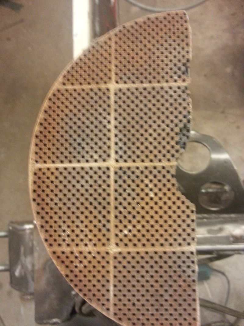

Stopp i partikelfilter.....
Fick en ide' :idea:
Kapa bort gavlarna och hamra bort filterna.
Klart det är dåligt flås med de filterna. Det var ju jättesmå hål (även om de var många)
Nu är det bättre flås :D
Bara att bränna fast gavlarna :!:
Nu går Forden igen :shock:
:arrow: NXJ

partikelfilterna går annars att få hyfsade igen genom att spola igenom ordentligt med varmvatten tills det endast rinner ut rent vatten

Bra ide det där med partikelfilter. Bort med skiten. Dotterns bil jävlas och det skulle kosta 12-15 tkr att fixa på verkstad.....

Om nån undrar hur ett (halvt) partikelfilter ser ut så kan jag visa :D
Det är av nåt keramiskt material och hålen är ca 1.5 mm.
