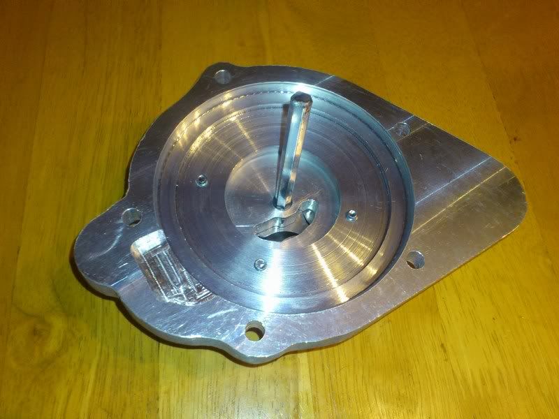

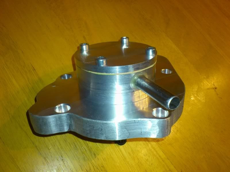

Ska se om jag hinner testa den i helgen. Den förra jag gjorde funkade enligt samma princip men den nya är förbättrad lite här och där (mest där) och har mycket högre kapacitet. Den förra funkade säkert för Mitsubishis aggregat men det rinner mer olja genom KKK- och Schwitzer-aggregat än genom Mitsu.

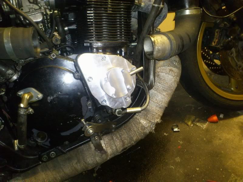

Nu har jag slipat till kanterna lite och även monterat. Har inte hunnit provstarta ännu men det kommer förhoppningsvis i helgen.
Fint va?

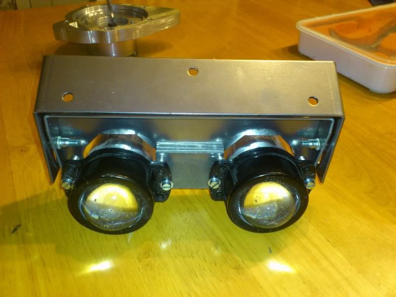

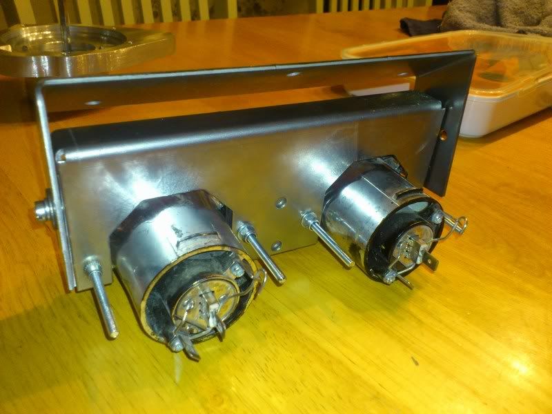

Gjorde även ett snyggare fäste för framlamporna. Stans/nibbler och bockmaskiner är bra att ha tillgång till.

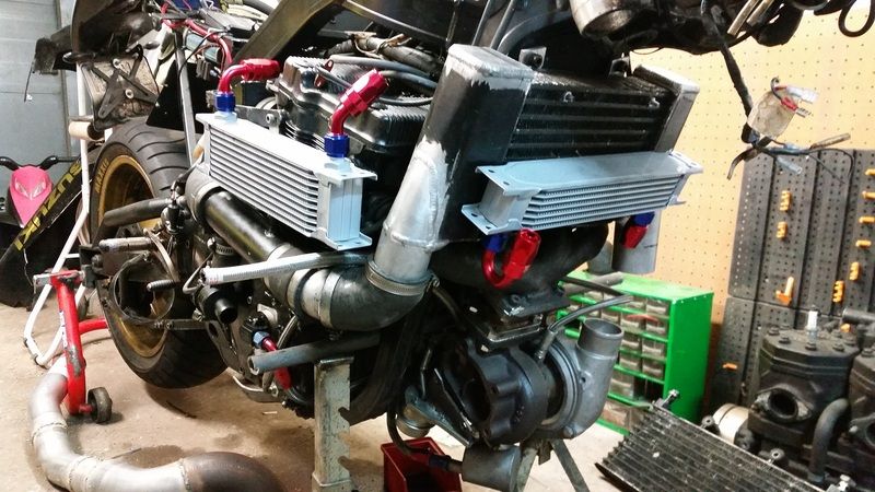

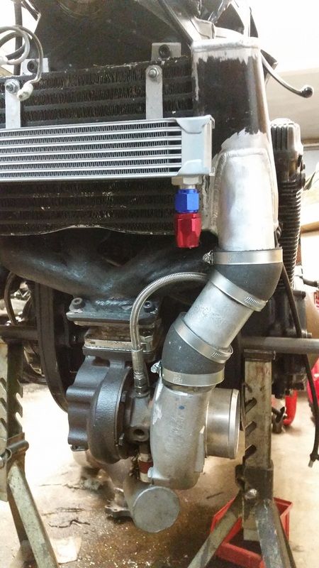

Nu har hojen uppdaterats lite. Gamla KKK K24:an rasade så nu har den en GT2871R Jag passade på att bygga om intercoolern lite samt flytta bak den till oljekylarens gamla plats. Anledningen till det var att jag inte kunde svänga fullt innan för att gaffeln tog i ic:n. Nu har den fått dubbla mindre oljekylare istället och färgglada AN-kopplingar så den ser ut som en julgran.
Gaffeln är renoverad också. Jag håller på att installera en Cordona PQ8 quickshifter nu för att bara kunna växla på fullt spett utan att använda kopplingen eller släppa på gasen.
Det ska även få 6-kolvsok fram. Kom över bromsar från en Hayabusa.
