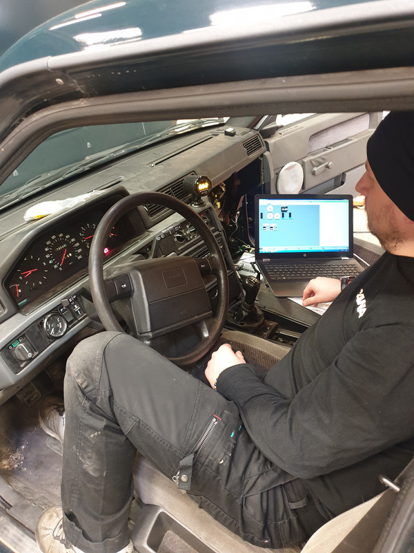

Lite han hänt senaste tiden. va och impulshandlade ett nytt styrsystem som är från detta årtionde. Bilen har nu fått ett ecumaster classic med ny kabelhärva. Den är uppstartad och planen va att mappa den idag. Dock när vi rulla ut den ur garaget så skar troligen bränslepumpen. Den låter så illa så jag har aldrig hört nått liknande.
En walbro gst450 är skickad på posten och ska dyka upp i veckan så vi får byta den nån kväll. Tanken va att få ihop den så vi kan köra på Malmby den 16de men det blir nog lite tajt.
Även köpt på mig en kl-kopia på 765an samt en tenaci 4p sinter. så måste bearbeta ett svänghjul framöver.
uppstart:
sprut:
Koppling:
Micke Grönlund
