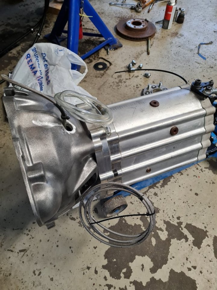

Sen sista uppdatering har det inte händ jättemycket, men den första sekventiella lådan visade sig vara rent av svindel. Jag tappade bort nästan 60k... :thumbdown:
Nästa låda blev det lite bättre med. Hittade en låda i Nederland som hade suttit på en rally 242:a turbo, den hada aven överväxel på 5:an som ger lite trevligare stegning for turbo. Bakvagnen har även fått en genomgång då det blev BMW M5 diff och dubbla A-armar med V70 spindlar.
