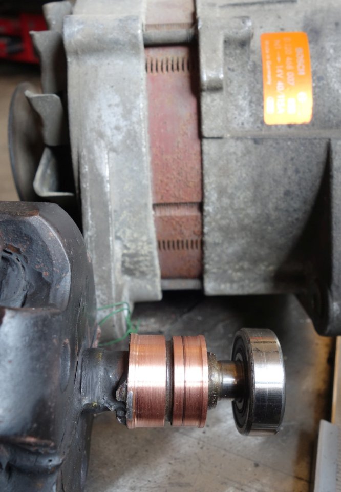

Dubbeluppdatering, det vart inte igår.
Ja generatorn är loss, lite extra besvärligt, så det är ett ihop kok av 5 och 6 serie delar.
Inga brunna dioder, eller något som luktar illa.
Ena kollektorbanan vart rätt sliten, och ena kolet också.
Mmm, lite tveksam.
Laddningslampan tändes aldrig, men spänningen vart låg i bilen.
Motorn gick snålt, Vemsboxen är inte riktigt kalibrerad i min bil för 11 volt.
Och jag såg att spänningen vart låg på min övervakning till returpumpen för Turbo oljan.
Har slängt ut en förfrågan till en skrot på Bildelsbasen, på både generator och Servopump, får se vad det ger.
Generatorerna på bänken ovan är från gömmorna hemma, men de är på 85 A och jag vill helst ha 115 A
Mmm, lite tveksam.

- Daniel-635
- Inlägg: 2785
Tackar, "vi" kämpar på.
Nu fick jag ett lätt förändrat youtube flöde, när metallen fick pumpa ur högtalarna någon timme
Jag beställde en generator och en servopump på bildesbasen, men dom vart inte riktigt på hugget på bildemonteringen.
Så även om betalningen gjordes i Tisdags lär dom inte skicka delarna förrens på måndag, dom har väl långhelg nu.
Servo pumpen lät ju illa, och den är på 100 bar.
Pumpen jag beställde nu är en 130 bars pump, och jag hoppas att den passar... (Vet att tryckslangen är annorlunda)
Ska bli intressant att se om Volkswagen kuggstången orkar bättre med den pumpen, när man är vid max styrutslag.
Generatorn kostade 750:- så inte hela världen, kan vara gott att ha lite delar på lager.
Ena eller båda generatorerna får väl en genomgång innan någon av dem hamnar i bilen igen, precis som du säger.

- Daniel-635
- Inlägg: 2785
The Lord and PostNord works in mysterious ways...
Innan när jag skrev, vart paketet endast ett registrerat kollinummer, men nu idag vart det framme.
Så nu har jag några (k)val.
Släpringen! hann jag svarva, men jag ser på Thorbjörns länk att rätt mycket material är taget på den. (tack för bra länk)
"nya" generatorn är väl bara att smacka dit, men den ser ju inte riktigt upp till standard ut.
Ni ser den i bakgrunden av den svarvade gamla.
Den nya ser betydligt mindre sliten ut på släpringen, även om den gamla säkert gör jobbet.
Bäst hade väl vart att byta lager på den nya axeln, och montera hela innehållet från den, i mitt gamla polerade hus.
Fast river man isär hela generatorn har man ju inte funktionsgarantin kvar på den.
Jag skrev i alla fall ner vad för lager det satt i på lappen nedan...
