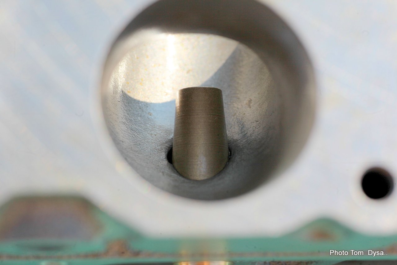

Hei.. kan jeg spørre om kam tips til B 20 (strokad 2,4L) og typ steg 5 topp..Det har sitter en KG5 kam der nu. Men vi ønsker en mer modern kam som gjer mer effekt helt enkelt..CÅ skrev: ↑sön feb 14, 2021 10:39 pm Agap lägger ju ut tillräckligt mycket värden på kamaxlarna för att man dka kunna se skillnaderna själv.
Men grovt sett
R37-279 fungerar i en högvarvig 2400rc motor (varvtalsregister på 4500-8500 ca) eller någon tävlingsmotor med mer volym än så.
R37-291 har nog inte så många användningsområden möjligen en dragracingmotor mer största möjliga volym igensvetsade förbränningsutrymmen och ventiler/säten anpassade för att ha så lågt flöde som möjligt på låga ventillyft.
R33-264 är en allround kamaxel för tex rally bus/isbil eller om man gillar kapitalförstöring gör den sig mkt bra i en Folkracemotor också.
Kyrk 541 är liknande i register borde kunna ge lite mera effekt än r33-264 då den är gjord till 37mm fulltryckare istället för 33mm org.
Vi vet ikke flødes verdiene, men det er gjort rett så stora kanaler..
All best Dysa Norway
