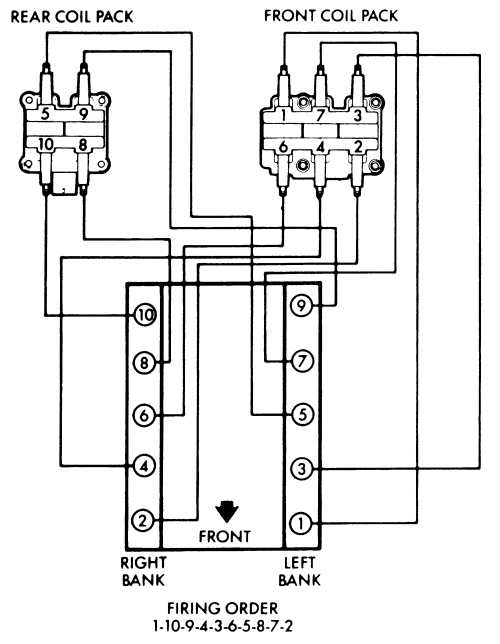

Paren är : 1,6 - 10,5 - 9,8 - 4,7 - 3,2
Så här är det upplagt :

Hej Har köpt ett Maxxecu Sport som jag kopplat mot min Dodge Magnum V10-motor. Motorn är från 1997 och har följande originalsetup: Tändföljd: 1-10-9-4-3-6-5-8-7-2. Tändningen är original parad enl. följande: 1&6, 10&5, 9&8, 4&7, 3&2 Spridarna är original parade enl. följande: 1&10, 9&4, 3&6, 5&8, 7&2 Oddfire. Jag har behållt parningen enligt originalsetupen. Följden blir en 54° förskjutning mellan de två cylindrar som delar spridarimpuls. Kör egen trigger med missing tooth 36-1. 90° BTDC Kamgivare 1ggr/två motorvarv (720°) Cyl1 tänder, rotera 54° Cyl10 tänder, rotera 90° Cyl9 tänder, rotera 54° Cyl 4 tänder, rotera 90° Cyl 3 tänder, rotera 54° Cyl 6 tänder, rotera 90° Cyl 5 tänder, rotera 54° Cyl 8 tänder, rotera 90° Cyl 7 tänder, rotera 54° Cyl 2 tänder, rotera 90° Har kopplat följande: Ign cyl. 1 -- tändpar 1&6 Ign cyl. 2 -- tändpar 10&2 Ign cyl. 3 -- tändpar 9&8 Ign cyl. 4 -- tändpar 4/7 Ign cyl.5 -- tändpar 3&2 Inj cyl.1 -- insprutningspar 1&10 Inj cyl.2 -- insprutningspar 9&4 Inj cyl.3 -- insprutningspar 3&6 Inj cyl.4 -- insprutningspar 5&8 Inj cyl.5 -- insprutningspar 7&2 Har provat olika lösningar med setup, men är osäker på vad som är rätt då motorn misständer/går illa/startar knappt. Har ni möjlighet att råda kring hur jag ska göra. Bifogar min senaste setup och är tacksam ifall ni har tid och möjlighet att återkomma med input. Mvh Mattias
