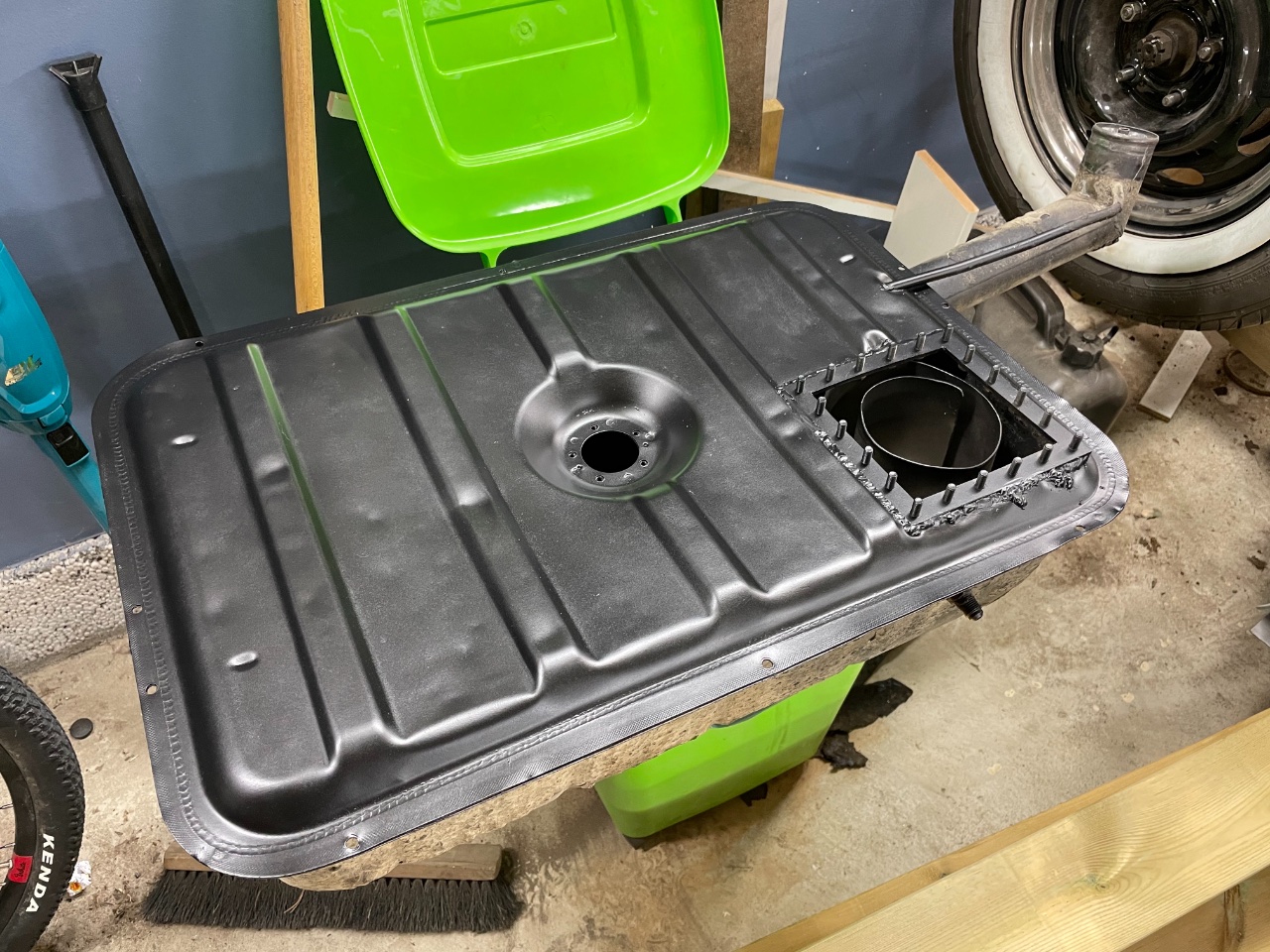

Ikväll blev de ett ryck efter att barnen knoppat in!
Har monterat klart tanken och tankröret, fattas några täckplåtar men vill se att de är tätt när ja tankat först! Sedan monterade jag och efterdrog alla stag i bakvagnen, centrerade också axeln hyfsat me panhardstaget!
Justerade in stötdämparna och monterade in dessa me.
Provade att hissa lite me domkraften och de verkar som ja har på tok för styva fjädrar
Om ja förstår rätt så är dom 6kg/mm (336lbs/in).
Nån som har nån känsla av vad man kan tänkas behöva?
Satte fast första halvan av avgassystemet, har en cutout framför bakhjulen sen har de varit original därifrån men de passade inte längre me nya bakaxeln så nu slutar de där under bara. De som är kvar nu är att fylla tanken och sen ställa ner den på hjulen!
Eventuellt prova lufta bromsarna med hjälp av nån som sitter i bilen, har kört med bara trycksatt expansionskärl nu och tycker pedalen känns lite skum!
En ordentlig dammsugning och avspolning är nog också på sin plats!
