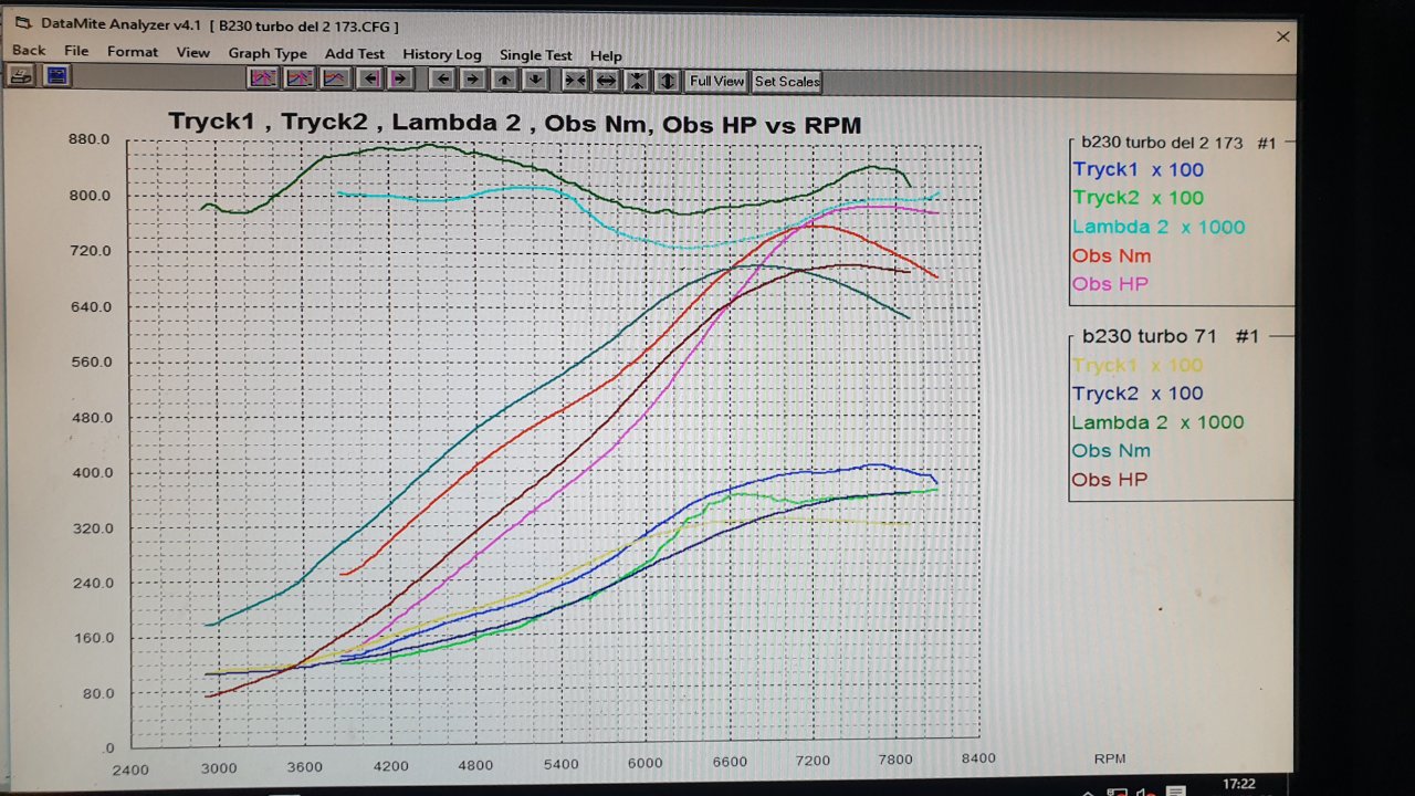

Nu var det ett tag sen jag skrev här senast. Det har hänt en del sen sist. Bland annat bromsades motorn i bänk hos Jens på Swedish racing motors. Resultatet blev 790hp vid 3bars ladd. Det är taket för map sensorn. Kanske att även bränslepumparna började ta slut också, men spridare och turbo trivdes fint. Nu kommer jag kanske inte använda allt på tävling men det känns bra att motorn är mappad hela vägen upp. Jämfört med förra bromsningen för två år sedan så gav motorn inte lika hög litereffekt, men det kommer sig troligtvis av att det var vinter och kall luft vid det tillfället. Så effekten som den stog på bana bör upplevas betydligt bättre.

Här kan man se resultatet från bromsningen. På den andra bilden är resultatet från två år tillbaka tillsammans med det senaste. Gamla utförandet var HX50, 1680 spridare med orginal bränsleskena och regulator, två biltema pumpar och fördelartändning med MSD6.
Nytt är HX55, 2200 spridare, Nuke bränsleskena med malpassi regulator, tre pumpar och separata spolar.

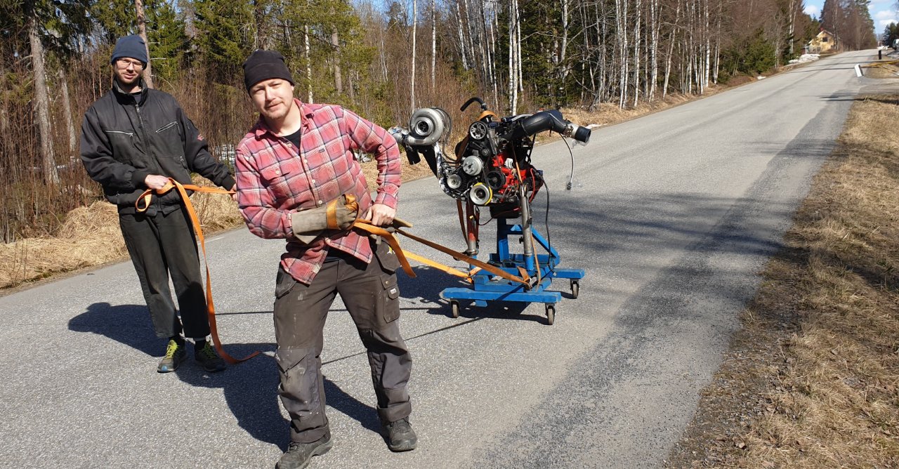

'Drag'race 201m bort till Jens :) och motorn som den satt i bänken. Finns film från bromsningen på sävar turbo facebook sidan om man vill se den i aktion.

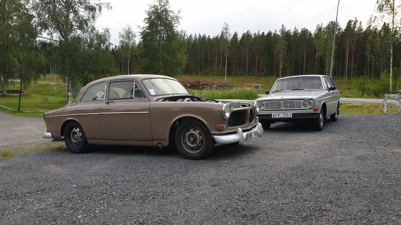

Shakedown runt byn ikväll. Några små barnsjukdomar men inget allvarligt. Laddtrycket är lågt, ca 0.35 så den var lite påsig. Men det ska väl gå att åtgärda. Bra att åka på låg effekt ett tag och se om allt sitter ihop och beter sig som man hoppats. Lite mekpunkter återstår. Installera mätare och instrument panel. Samt en del kosmetiskt med kromlister osv. På önskelistan är även att ställa bilen på vågar och se hur fjädertryck är justerat så bilen är 'balanserad'. Efter det kan jag koppla in krängen bak.
Lägsta laddtryck är lägre i år beroende på långa mjuka fjädrar i wastegates. Lägsta möjliga tryck i fjol var 1.2 bar. Jag kommer inledningsvis leda tryck från tryckrör över wg för att öka ladd. En 12v kompressor är beställd. När den installeras kommer det gå att välja ladd och eventuellt styra kurvan. Det var kul att komma ut med bilen och äntligen få se den i utomhusmiljö med nya kulören.
