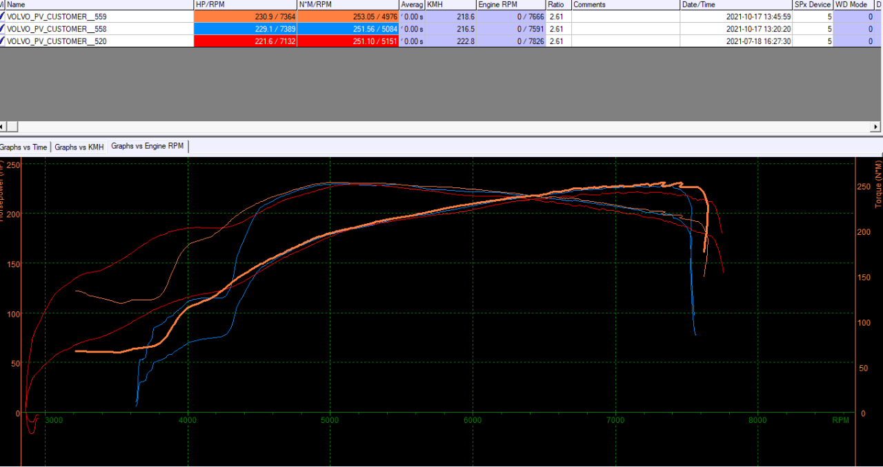

Två små filmer på youtube länkar jag till. Det är ifrån helgens återbesök hos Erland, Bjarne medverkar och sköter det tekniska
Längst ner ser ni 3 olika effektkurvor med datum och klockslag. Skillnaden mellan 221hk och 229-230hk är en luftburk och kalluftsintag. 221 hk är utan huv/flippfront och inget filter medans 229-230hk är huv stängd med luftburk, duk under insug, kalluftsintag och ett luftfilter.
