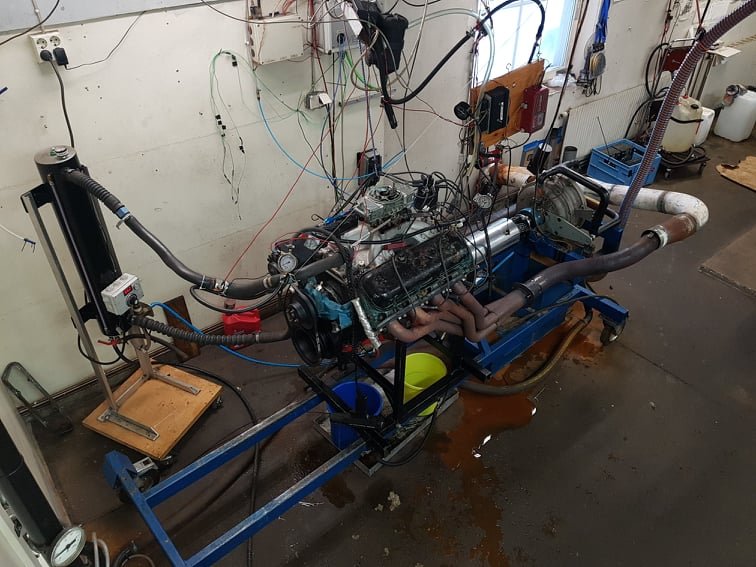

Den här motortråden vart aldrig uppdterad här efter sista uppdaterigarna i feb 2020 med vassare mek kam med 250 grader vid 0.05" och 0.600lyft och 110nock. vi paserade iallafall 500hk och va uppe i 720nm och den vart varvvilligare nu med max rpm på 6500 utan att dö av så mycket som tidigare. effekt pik va vid 5500+.
sen plocka vi av topparna för lite mer portning samt för att montera större 2.19 insugs ventiler och där är vi i dag (topparna ligger i portnings rummet)
vi har också köpt ett NOS fogger och ska svetsa in 8st lamda muttrar innan nästa dyno sväng i höst.
vi har flödat topparna igen också
vi ligger nog fortfarande på ett total kostnad på motorn under 30000kr

idag har jag och erik jobbat med 454:an.
jag har portat ca 6 timmar i penut topparna så de är mer som ovalports toppar nu ute vid packningen iallafall. porta lite mer i svängen också ochy sen har vi 2.19 ventiler frästa sen tidigare. men håller storleken under ventilen rätt liten ca 0.87 då lix canalen är så grymt liten.
liten första hjälpen i viktor jr insuget också i pleniumet.
ska leta fram gäng snitt nu till fogger noslarna sen kan saker börjas monteras ihop. nån som vet vad det ska va?
