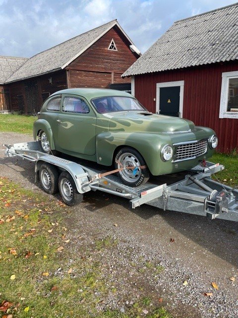

Hej tänkte lägga in en lite uppdatering vad som händer
bilen är färdig har även testat köra på Bråvalla men fick inga bra tider då det inte fanns mycket till fäste.
men största felet va att jag hade ca 1kg tryck i mina et drag och är väl lite mycket sen va de ganska så kallt men jag körde 6 repor (201m) och bästa va 8,3 146kmh 60fot 2,1s men jag kommer inte göra så mycket mer med denna pv då det är en gatbil.
men jag fick blodad tand så jag köpte mig en pv som är byggd för dragrace och skall försöka få till en snabb bil av denne.
kommer köra med en M104.980 TH350 och en Borg warner S482 och maxxecu

Re: Volvo Pv 16V turbo
Fan va kul!
Taksänkt PV är hårdrock!
Gör en egen tråd om den.

Taksänkt PV
Riktigt fränt! Superkul att få följa dina byggen och även att du orkar hålla igång denna tråd!!!
Mvh NXJ
Mvh NXJ
