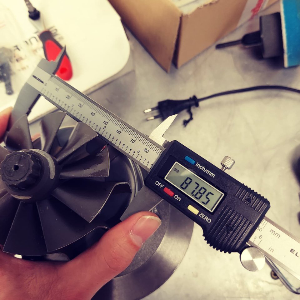

De där måttuppgifterna säger tyvärr inte så mycket, något som skulle kunna hjälpa är en uppsjö med bilder på kompressorhjulet så kanske nån kan bedöma vilket av Garretts hjul det liknar mest. (Kina kopierade grejer kan ibland ha helt andra varianter på hjul än vad originaltillverkaren använder)
Fredrik_Steen
Inlägg: 227
Blev medlem: sön feb 10, 2013 7:46 am
Re: Gtx3576 + GT45
Inlägg av Fredrik_Steen »
Här kommer det en uppsjö av bilder =)
