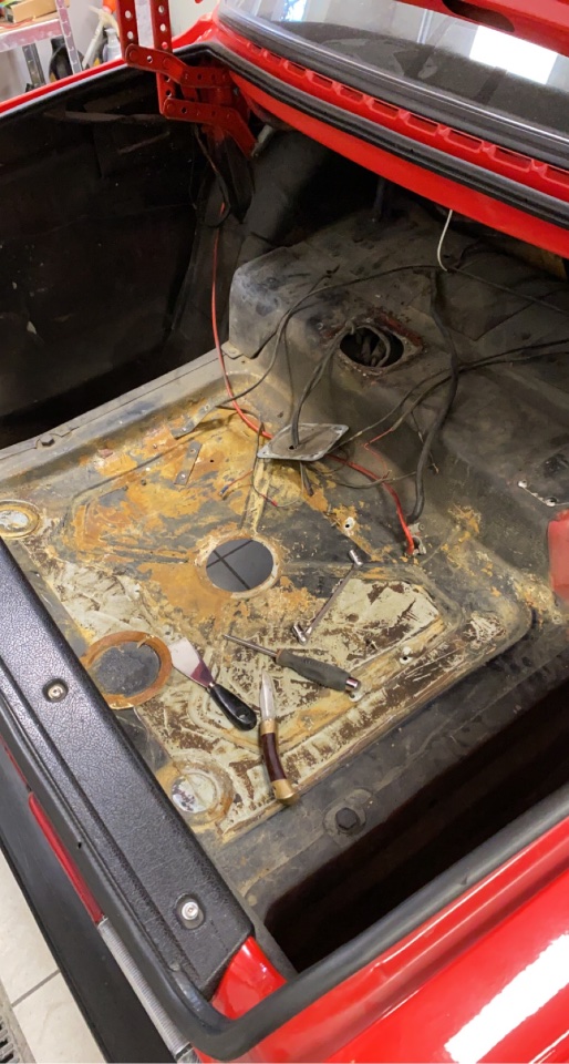

Nå var det på tide å shine opp litt i bagasjerommet. Ballet litt på seg som vanlig :roll: håper å få bort litt støy og varme.
Monterer også en liten 8" subkasse oppå "hylla" i bagasjerommet.Bild

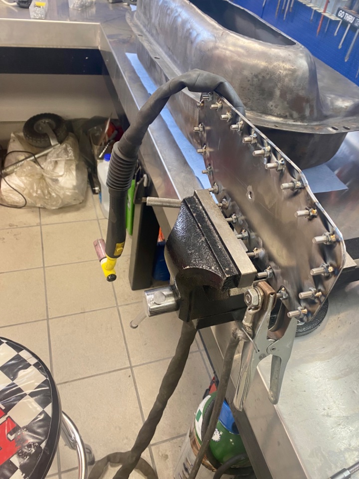

Ny og større oljeretur, sikkert litt overkill med 20mm men bedre det enn for lite Bild rustfri flexslange fant jeg etter litt leting på Foodstuff.no og er beregnet til gassgrill som røykeri.Bild
