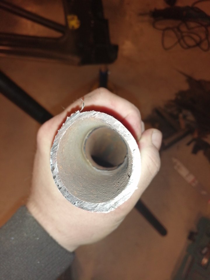

Bilen revs ner till rullande chassi och lastades o kördes ner till TSS där vi skulle kompletera lite rör i golv och sätta i en funnycar bur och få den SFI godkänd.
Kan inte i min vildaste fantasi förstå hur man som ansvarig byggare har tänkt här. Besvikelsen från min sida var minst sagt enorm, tankarna kom och jag blev helt tom inombords.... :( tänk om jag spillt vatten 5sek senare och sladdat in i muren i 180-190km/h då är risken nog stor att mina barn mist sin pappa pga sånt här jävla fuskbygge :angryfire:

Jätigen! Hur kan man glömma att svetsa alla dessa ställena?Var den inte chassi besiktigad?

Byggherrarna har inte glömt svetsa utan totalt struntat i de då allt utom skarvarna i dörrkryss på förarsidan var gömt bakom plåtar osv. Jodå den har harit chassibesiktigad ett gäng gånger av olika tekniker

Skandal kan man väl milt uttrycka det :doh:

jag har igenom åren sett och hört talas om fina bilar som då man går på djupet har väldigt bristfälliga bågar men du gör helt rätt i att bygga om helt istället för att försöka "fixa" det värsta och köra vidare.

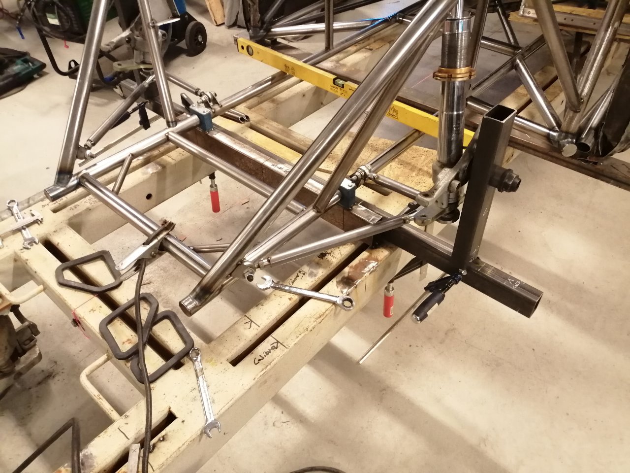

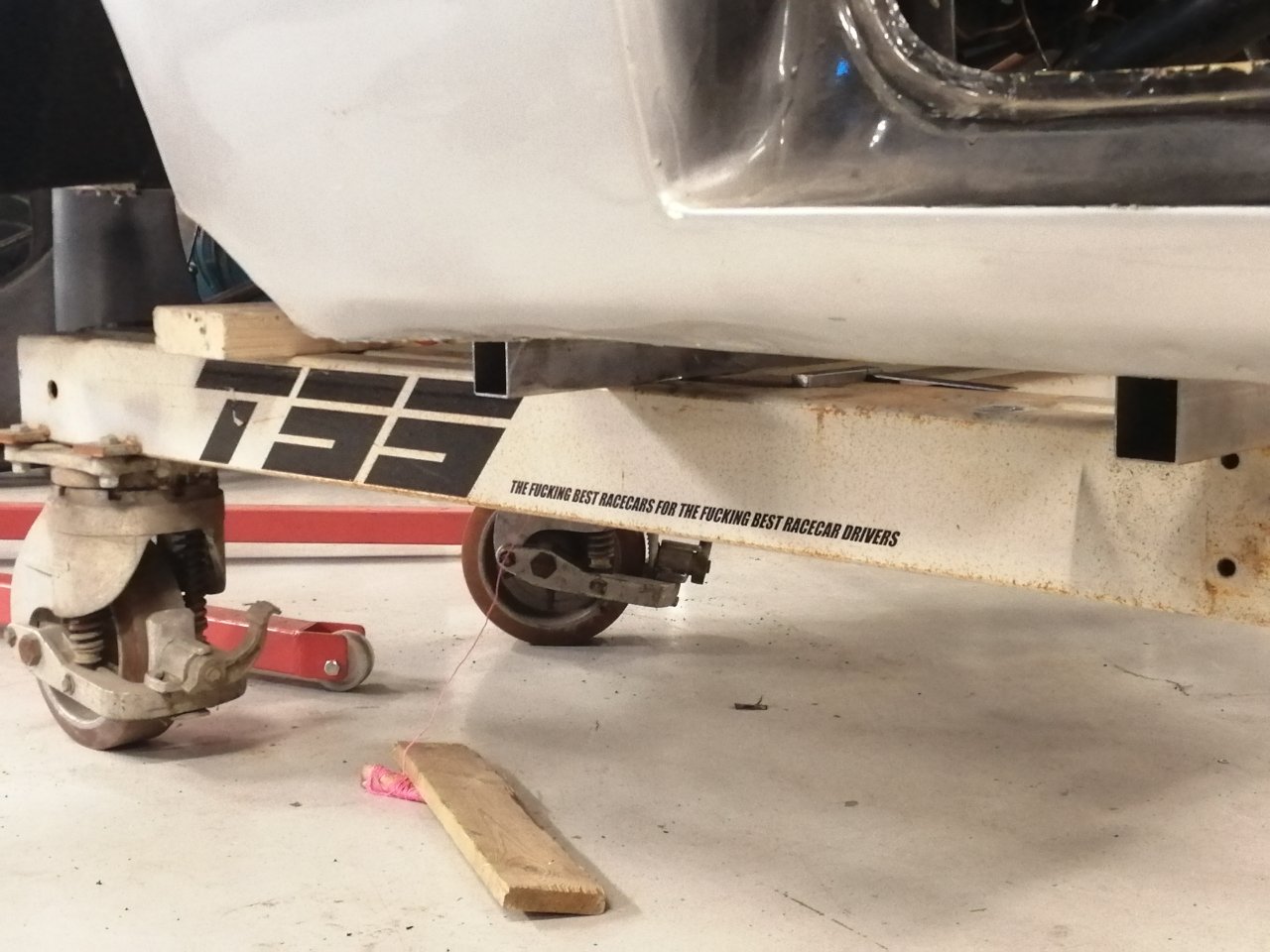

Återbyggnaden var roligare än när de revs ner.
Kan inte tacka Torben och Jill på TSS tillräckligt för all hjälp och undervisning under projektets gång.
