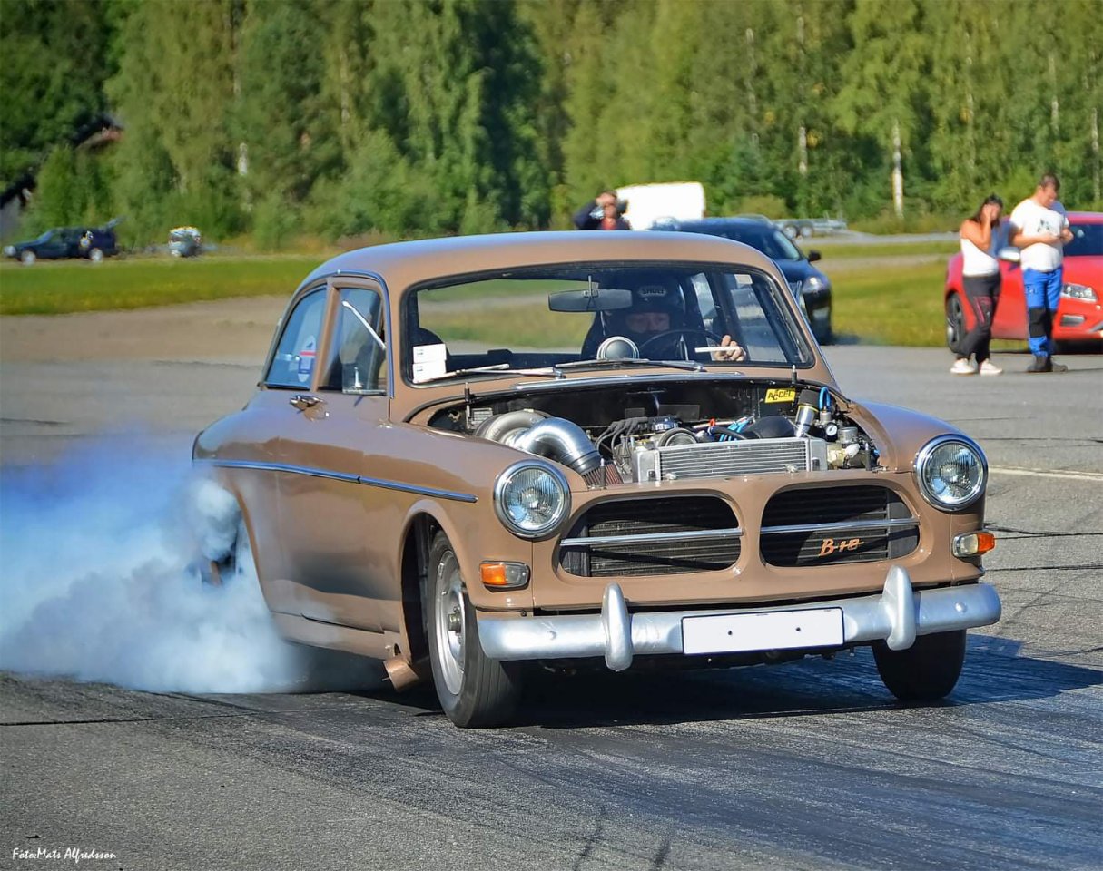

Förbättringar inför Umeå Open var flera. Chassiet ändrades med styvare fjädrar fram. Vi hyrde basen för att göra lite tester. Fjädrarna hjälpte till att hålla fronten nere men det var lite däckskak. Dessa gick dock att justera ut med stötdämparna bak. Det verkar som schimsningen och springrate inte är helt fel från skotern till dragracing. En annan justering som gjordes innan sommaren var att skicka convertern på balansering och den togs även isär och blev lite 'påställd' i bladen för att greppa hårdare. Det verkar blivit lyckat då varvtals droppet blev som man vill ha det. Den gick fortfarande bra att stalla och kändes riktigt het inför Umeå Open som skulle gå ca 2 veckor senare. Fick till en repa på 2.6 bar som kändes spännande. Fästet var rätt sketchy om man hamnade strax utanför de gummispår man dragit ner. Bästa dragy tiden blev 6.04 men det var inte bästa repan för dagen. Tyvärr ville inte dragyn vara med på den repan som jag tyckte var bäst.

En modifikation jag gjorde inför Umeå Open var att bygga mig en tratt i epoxi och glasfiber. Jag gjorde en plugg i lera som jag sedan gjöt av. Det blev bra resultat. Ovanpå denna limmade jag fast en sil från Clas Ohlson med sikaflex. Jag anslöt den på Aluminium slangen som man kan se i bilden ovan och placerade den nere vid fronten för att dra in svalare luft vid stallnig. Med den nya täckta huven gissar jag att det är bra mycket varmare kring turbons inlopp än tidigare. Det här med flexslang i alu skulle dock visa sig ett misstag.

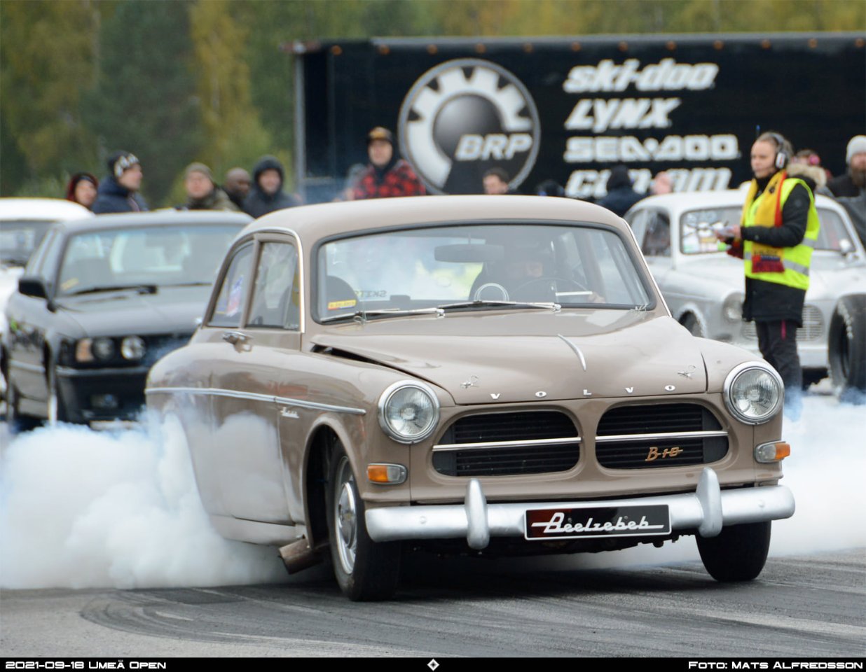

Vi är nu framme vid Umeå Open och det här skulle ju bli Amazonens dag, men det blev inte riktigt så. Bilen som alltid funkat klockrent skulle plötsligt drabbas av de flesta fel samtidigt. Det började med att motorn misstände i uppvärmnings repan. Vi felsökte och trodde vi hittat problemet i bränslepumparna då en pump kändes varmare än de två andra. Felet kunde även ligga i ett relä som inte lät som det slog till riktigt eller inte varje gång. Jag hade tur och fick låna en pump av Fredde VitPV som hade en i reserv. Tyvärr var felet inte avhjälpt då bilen fortsatt gick bluddrigt. lambdan var riktigt snål när man kollade loggen. Nu var det en annan av pumparna som gick varm istället så vi provflödade bränslesystemet och det visade sig att flödet var riktigt dåligt. Filtret 10 micron stålfilter hade satt igen trots att det funkade utmärkt bara 2 veckor innan utan tecken på att gå snål. Återigen ställde en räjser upp och Jens Gustavsson lånade ut bränslefiltret från sin Vega då han kört färdigt för dagen. Nu skulle det väl ändå fungera? Tyvärr fortsatte misständningar fortsatt under tävlingen inte minst i det avgörande ögonblicket då jag skulle rejsa Zackes Corvette och det blev förlust. Repan innan denna gick den faktiskt hyggligt och min bästa tid för dagen blev 6.12 189. Så det hade kanske räckt men tyvärr var nog både tändstift och toppackning för risiga vid det här laget. Senare när jag kom hem tog jag ner topplocket och det var tydliga tecken på övertemp. Toppackningen hade skjutit men inte brutalt och två ventiler fick bytas liksom nya sätesjobb. Men nu är toppen i ordning igen och redo att rejsa. Problemet med den trilskande 3-2 ventilen följde även med till denna tävling och laddtrycket blev aldrig högre än start ladd som var kring 2bar vill jag minnas. Andra problem som följde under dagen var blandannat batteritorsk i datorn vilket omöjliggjorde logg trots att den går på batteriadapter... Batteri torsk i go-pro från insida kupe för att jag är minnessvag och glömde stänga av den under mekpassen... Sedan gick knappen till min nödbrytare av industrimodell sönder trots att den bara lever mellan sätena, men det blev inte enklare hantering då jag brukar använda den för att bryta strömmen. Som grädde på moset så hade aluslangen som anslöt insugstratten till turbon gått sönder och sugits in i den nya HX55 turbon som skadade ett blad och behöver ny impeller. En riktigt tråkig avslutning men trots detta är jag nöjd med bilen. Metall filtret har bytts ut till ett bosch racing filter som kostar 120kr på Trodo, istället för 600kr, så där har man väl råd att byta i förebyggande syfte när det gäller. Chassiet och transmission verkar fungera fint. På önskelistan står uppdaterad bakaxel kvar samt en godkänd båge. Båda dessa måste göras om bilen ska köras några officiella tävlingar. Kanske blir det någon förbättring på bränslesidan också med en annan position på pumparna där jag kan installera förfilter samt göra en fuellog med bättre flöde. Lite ryssböj på den jag använder idag.

fin sammanstälning av höstens race jonas! såg en film nånstans där de nämde mikro skräp i bränsle tanken/bränslet som täpte till filtren snabbt. tror de va larry larsson youtobe aromotive. de fick ca 3 samtal om dagen varför filtren vart täta direkt?

Hej Jonas.zeke varg skrev: ↑tis dec 28, 2021 11:01 pmDet började med att motorn misstände i uppvärmnings repan. Vi felsökte och trodde vi hittat problemet i bränslepumparna då en pump kändes varmare än de två andra. Felet kunde även ligga i ett relä som inte lät som det slog till riktigt eller inte varje gång.
Jag anar ju att du är lite old school
Men du har inte tittat nått på solid state relän eller dom kanske inte klarar belastningen?
https://www.speeding.nu/p/motorstyrning ... gLGEfD_BwE
//Nisse
Re: En dammig Amazon (Nostalgisk återblick sida 4)
Man löser problemen som dom kommer. Relät var ju inget problem heller visade det sig. Men visst vore det bra med solid state
Jonas Sandström SÄVAR
- Inlägg: 21725
skulle byggt du inte byggt om till ett stort relä? då vet man att det fungerar sen om det går så stannar bara motorn utan att gå på lamda 1.6 på 2bar+
Jag har ett lämpligt relä för detta, så det kommer på plats. Nu var ju felen kring pumpar och relän bara falska fel då det egentligen var mottrycket i filtret. Den svagaste av de tre pumparna började gå varm övermannad av de två andra. Därför vi listade ut att felet inte låg i pumparna då vi bytte och värme uppstod i en annan pump. Mot allas förmodan är det ett rätt seriöst elsystem
