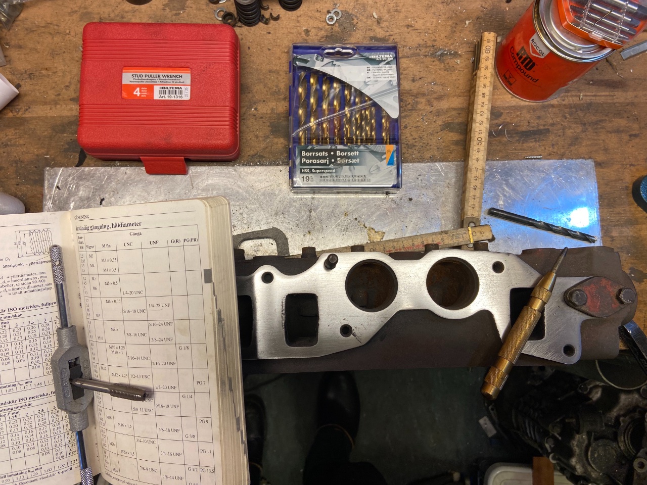

Fick en suverän pinnbultsavdragare av barnen så fick lov att testa version 2.0 av 2st muttrar och vilken fröjd. Har även en mirafräs på väg hem. Stort Tack för bra pris och trevligt bemötande speciellt Dan på www.trego.se :thumbright:

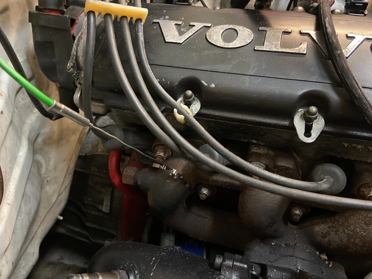

Bilen har hittat ner på hjulen så nu är det upploppet att få den att starta :) Började först med att det saknades triggersignal, jag vet sedan tidigare att det varit glappt i vr-kabel/kontakten. Det började när brorsan skulle låna 945:an för att sedan ringa och fråga hur länge han skulle nöta på starten, jag drog isär och satte ihop vr-kontakten och sedan har det fungerat i flera år. Vid närmare titt så var ena kontaktstiftet halvägs ute så hela kontakten ska bytas.
Nästa grej är att spridarna verkar läcka för det "tjoffar" även med ryckt spridarsäkring. Har dock ett par nya 1680 att sätta dit istället. Så med andra ord småfel som man kan räkna med, nya tag nästa garagepass.

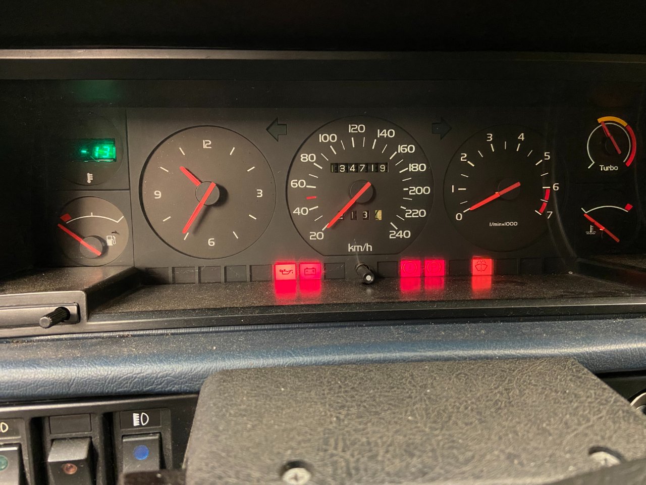

Uppstart och varmkörning har skett, men att göra listan innan den går att köra ut har ökat på en aning. Jag hade en tomgång på 3000varv med stängt spjäll så efter en provtryckning verkar insugspackningen läcka. Instrumentlamporna glödde alla utom oljetryck och mycket riktigt visade sig generatorn ladda nada, så den togs bort och ersattes av 940in`s. Men sedan är det inget som har strulat så snart en ny update.

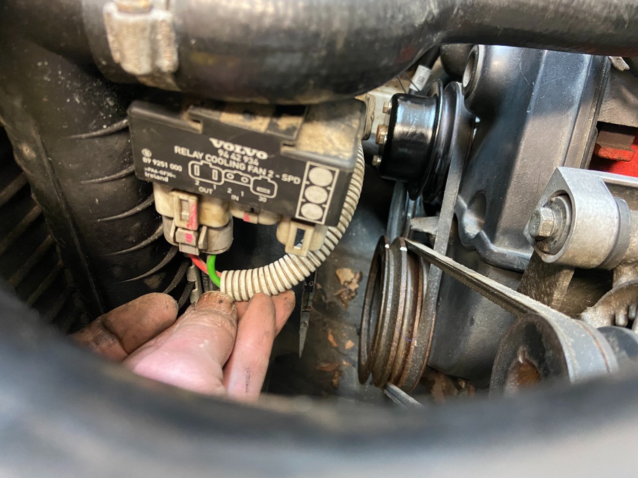

Var en sväng till skroten och hittade en lämplig elfläkt för en hundring ur en krockad v70. Passformen blev perfekt i 740ins fläktkåpa men vid testandet så var balansen aningens off. Kylaren vibrerar som att den vill lämna motorutrymmet :hihi: Om jag inte får till tweakandet så får reservfläkten som är från en fräsch nyare v70 sättas dit.
Annars så håller en motorhörna/rum på att skapas där renare mekning kommer ske.
