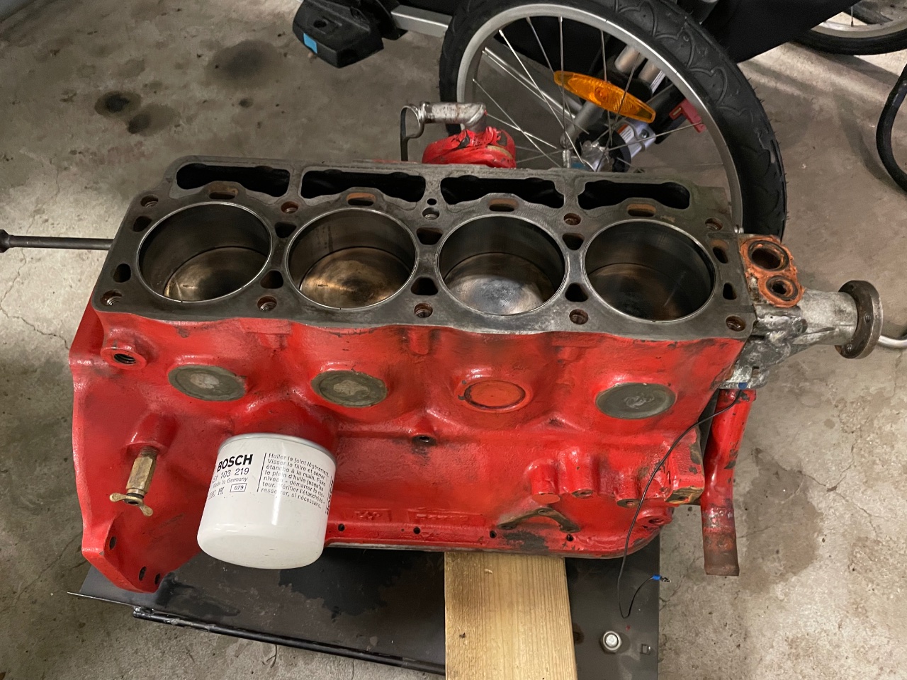

Jens Gustavsson skrev: fre dec 03, 2021 2:13 pm jag snabb tvätta blocket sen mäta jag upp loppen och de va ganska lika alla cylindrar med ca 6mm på grenrörssidan sen ca 5mm frammåt och bakåt sen 4 mm mot kamaxel sidan. 3.9mm va minsta måttet jag såg på 4 cylinder.
Så bra, tackar!
Då är de grönt ljus och borra till 92mm?
Har du hunnit söka i reservdelslådorna hur de ser ut med kolvar?
Inlägg: 21725
Re: Volvo PV 544 Turbo
det blir rätt tunt på 3.9mm sidan om man tar bort 1.55mm till där men det är tjockt på den viktiga trust sidan men jag ska fundera lite på det och mäta ett annat block jag har minne om att det fins tjockväggigare block men mins inte siffrorna?
man kan försjuta borrningen lite mot grenrörsidan typ 0.5mm?
ska klura lite.
Inlägg: 21725
jag mätte lite snabbt på fredde vit pv blocket som är borrat överdim 0.02" eller nått sånt? de va mer jämt med som tunnast 4.7 och kring 5 mm i snitt.
jag tror vi letar upp en bättre stomme.

Ja de verkar ju inte va mycket att spara på den där motorn ja köpte!
Får hålla koll efter nya annonser!

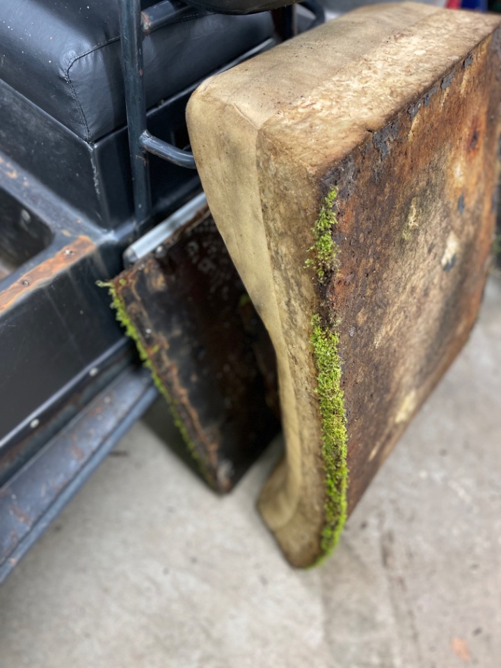

Ikväll blev de att ta tag i nästa huvudvärk nu när snön kommit!
La vantarna på en 1987as Trapper som svärfar köpte ny.
Har dock stått bortglömd utomhus så den var i behov av lite kärlek!
Dynan hade börjar dubbla som odlingslåda!

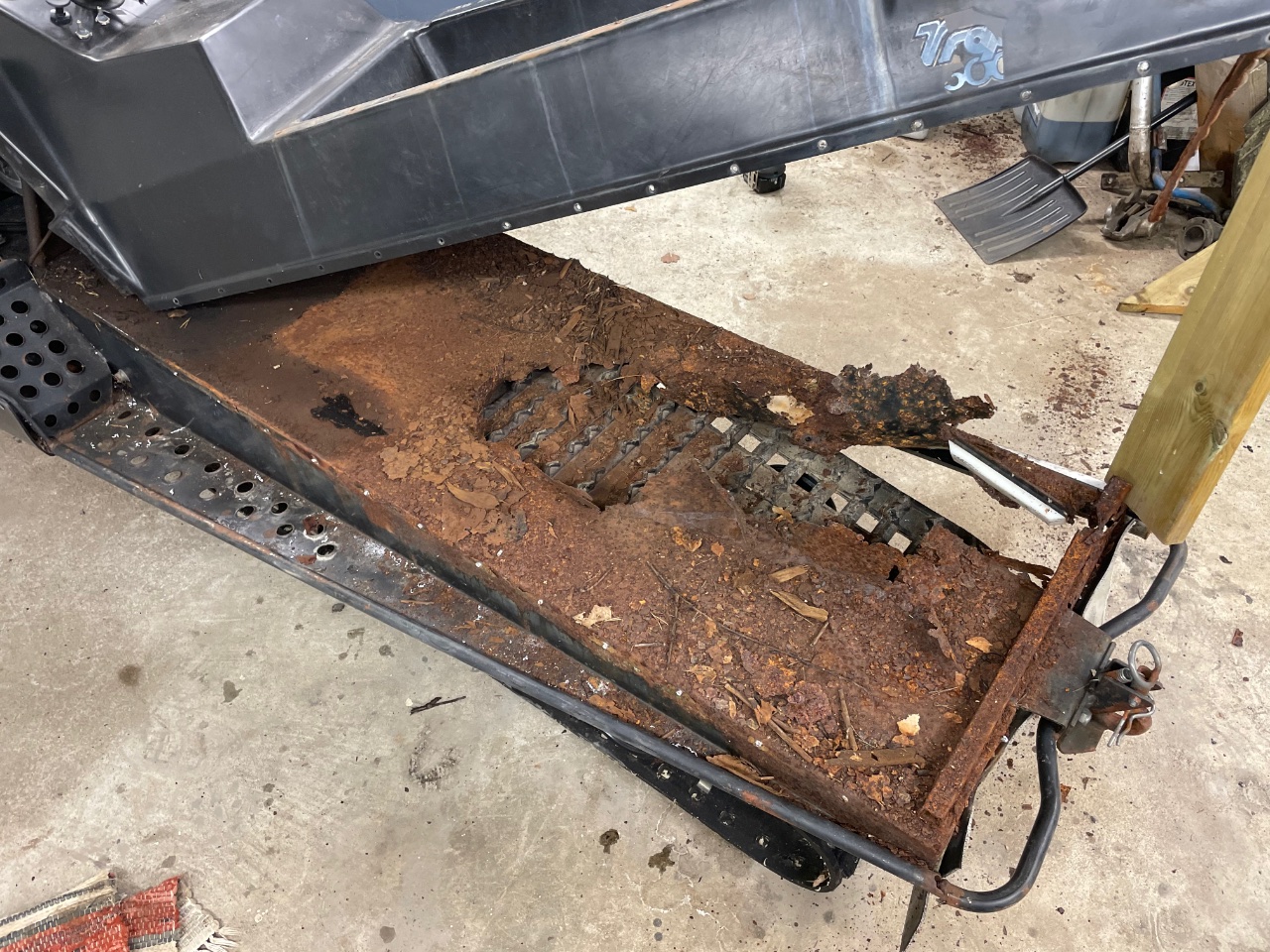

Sen så upptäckte ja att tunneln även lämnade lite att önska, men en riktig yxlagning med en precisionsbockming av Jonas så är den snart ihop! Fick dock slut på gas till migen och kände mig inte så tig-sugen!

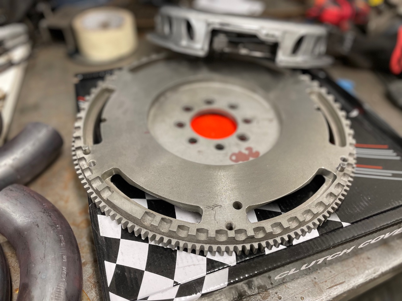

Tanken är alltså en b20 med en BMW-låda bakom.
Blev ett svänghjul för 240mm lamell från Kyrk Motorsport och köpte mig en tryckplatta från KL och en organisk lamell som hördes stå pall för 570nm.
Ska se om ja kan få hjälp att provtrycka den för att se hur pass bra den verkar!
Får se om ja bygger om och triggar från svänghjulet nu när de finns möjlighet!

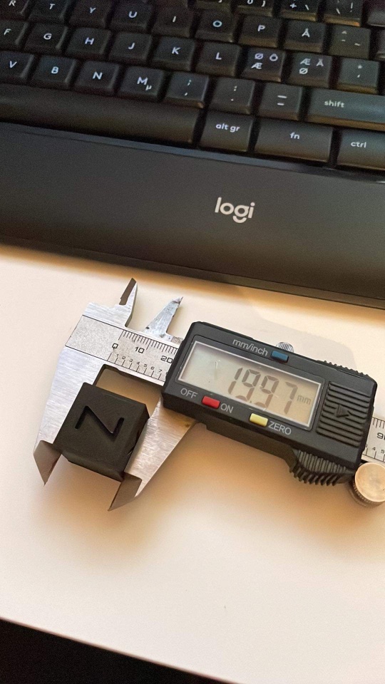

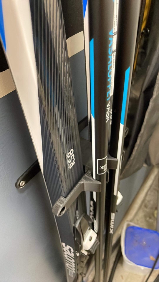

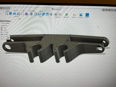

Var på jakt efter några väggfästen till längdskidorna för att som inte skulle rasa varenda gång man passerade bilen. Varvade internet men hittade Inga vettiga så köpte mig äntligen den där 3d-skrivaren man funderat på hur man skulle kunna motivera! Provade en liten 20x20x20 kub för att justera in den och måste säga att precisionen överraskade!
Ritade mig ett fäste och vips tre timmar senare så satt de på plats!
Nu gäller de bara att hitta på nått mer användningsområde!
