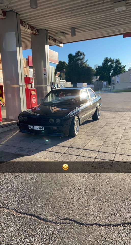

Efter att ha velat äga en e30 sen man kanske var 15år blev de äntligen av. Har inte varit så lätt att hitta nått lämpligt bygge och när man väl hittat nått har man köpt nått annat kul istället så man inte har nå pengar men då i somras dök de upp en i edsbyn samtidigt som jag fyllde år också så tänkte att den här blir ju en perfekt födelsedagspresent till mig själv :hihi:
Här är precis när jag varit och hämtat den och skulle köra dom ungefär 70mil hem med den vilket gick hur bra som helst tanka ungefär 100L e85 också så den gick ju billigt t.o.m :lol:

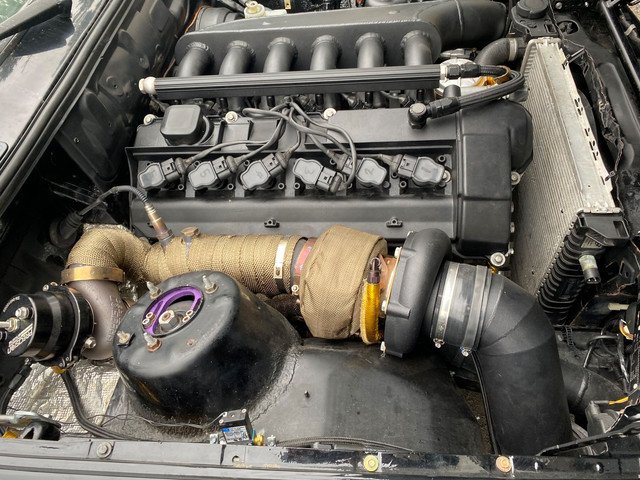

Den är bromsad till 882whp på 2bars laddtryck har en film kanske kan ladda upp på youtube för att sen lägga den här de är många år sedan man ladda upp nånting :roll:

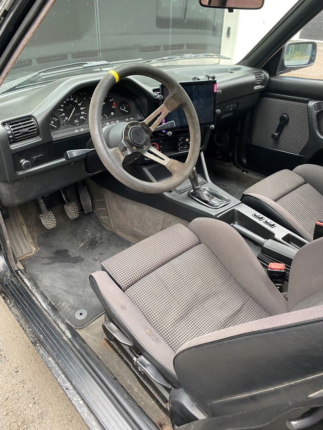

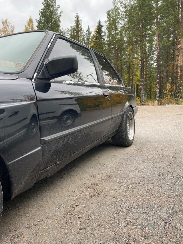

Bjuder på lite mer bilder på bilen :)
