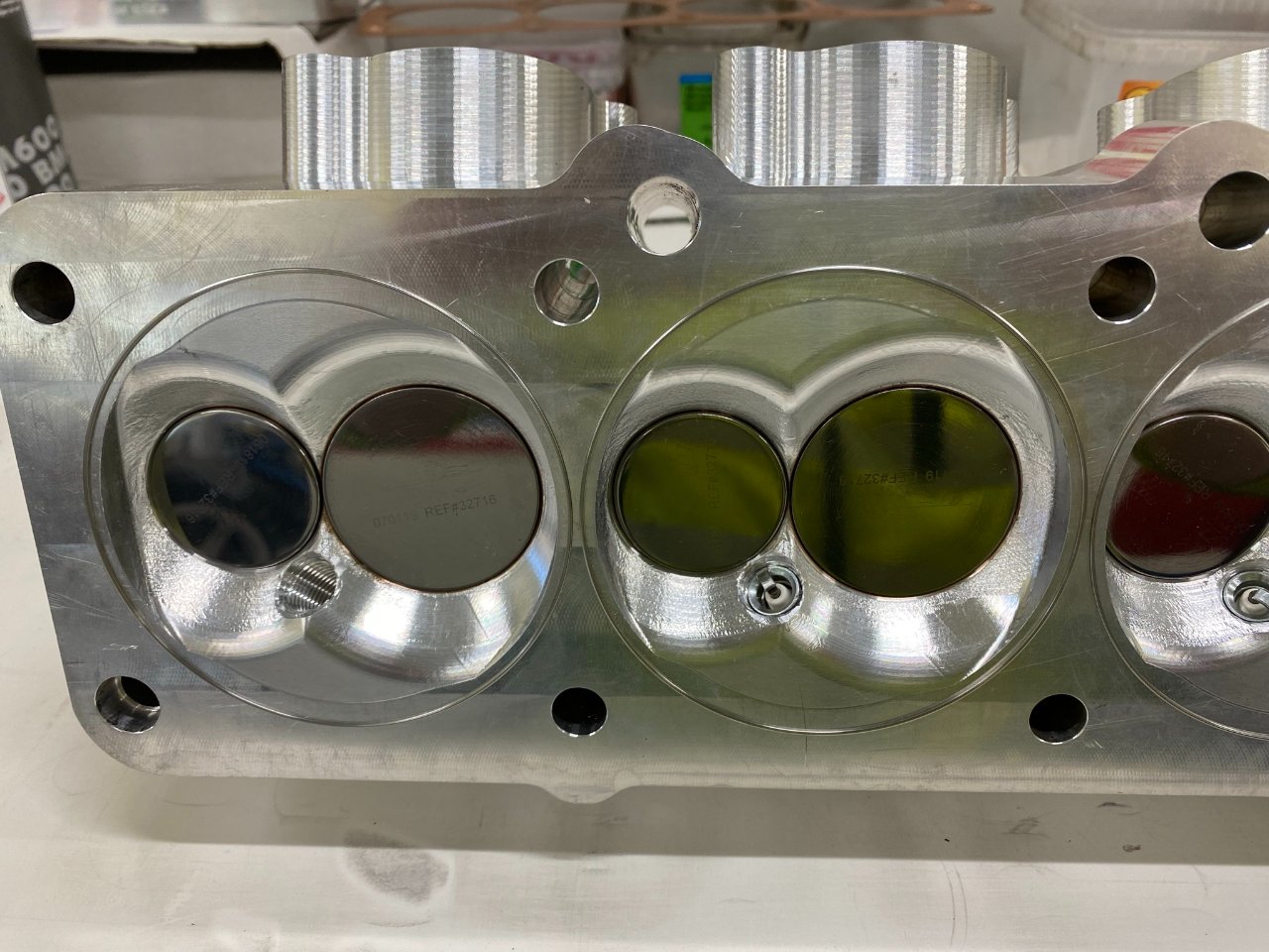

På min maskin har vi gjort en annan lösning där vi har rostfria ringar monterade i toppen och ett mottagarspår i blocket.
Här ser du spåret i toppen.
Det är 2,0mm djupt och ringarna som ska sitta där är 2,6mm höga
Så uppsticket är 0,6mm och kopparpackningen är 1,5mm tjock.
Bredd på spåret 1,0mm
Ytterdiameter 104,5mm
Här ser du ringarna monterade.
Här ser du mottagarspåret i blocket
