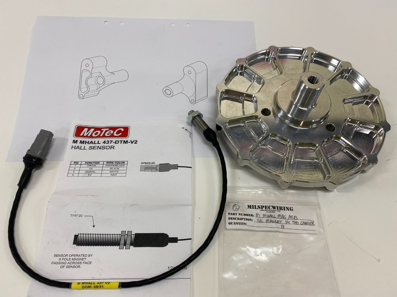

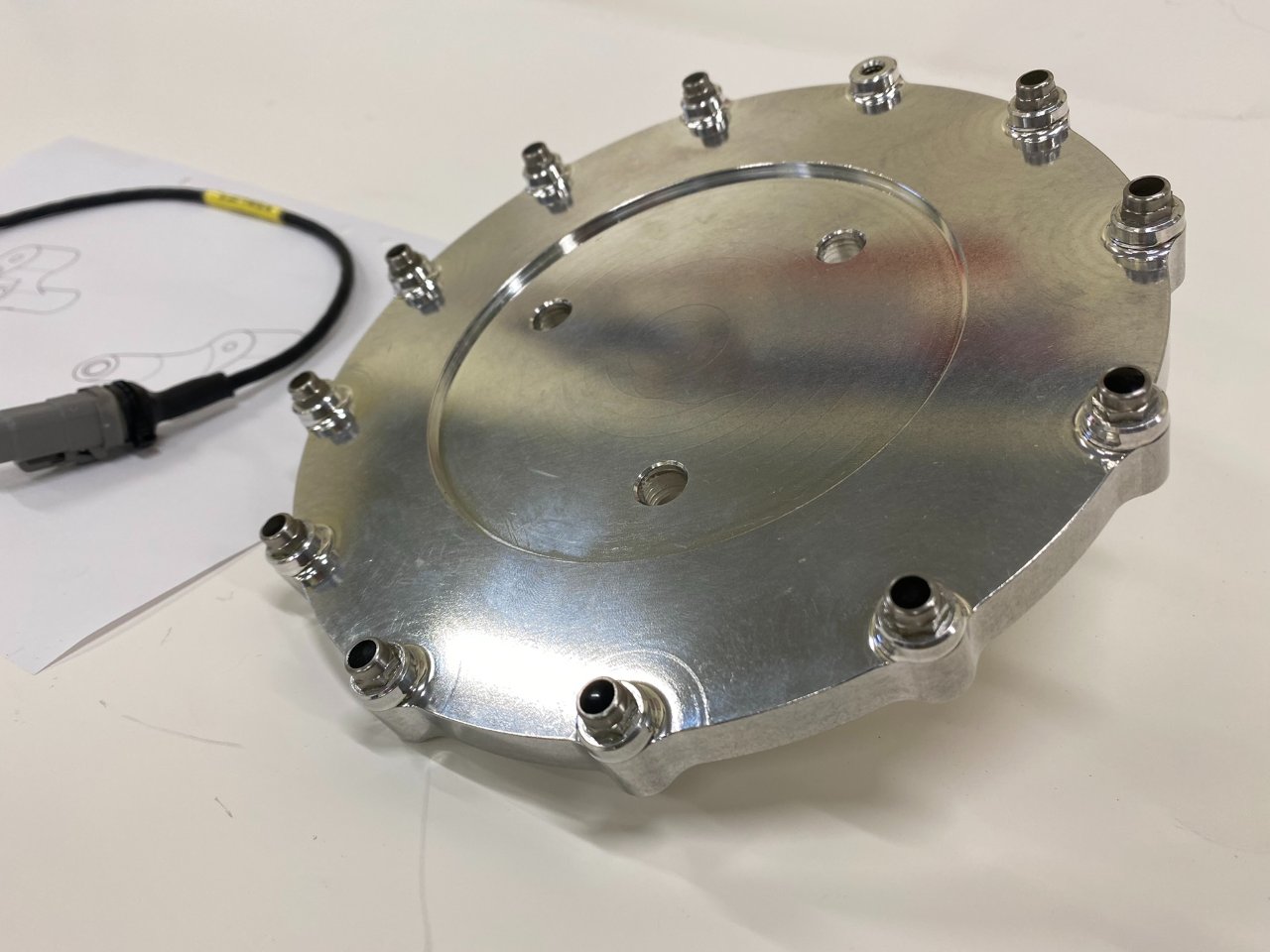

Hej Jens.
Jo det stämmer att vi har haft en del problem med varvtals signalen sedan vi uppdaterat maskinen.
Tidigare varvade jag 9600rpm utan några problem alls men sedan vi byggt om motorn med nya toppen, turbon, mm så kom det.
Signalen är ren och fin ända upp till ca 7800rpm sen börjar den fladdra och ju mer vi drar den ju värre blir det.
Och det är ju i det området som tändsystemet går med full effekt pga att cylindertrycket är som högst där.
Så vi misstänker att det är tändsystemet som stör ut givarna. (Vevaxelgivaren samt kamsynk)
Vi har pratat en del med Shane T och MW i Australien om problemet och båda tyckte att den gamla Bosch VR givaren jag kört med tidigare inte hör hemma på en racemotor.
Båda rekommenderade oss att byta till denna Motec givare då den inte var så känslig för störningar.
Så det blev att vi testar med detta och ser om problemen försvinner.
Jag har nu fått tillverkat en ny cranktrigger platta för magneterna och ett nytt givarfäste.
(den rosa på bilden är bara för att testa funktionen och kommer fräsas ut i alu under veckan. Sen så har vi några andra grejor som vi också ändrat på när vi ändå är igång och jagar felkällor.
Tyvärr så fick vi bromsa bilen med ett vanligt Optima 12v batteri då mitt 16v batteri inte ville vara med längre.
Detta gör också att vi inte får full effekt på elsystemet men ett nytt batteri är på ingång så det blir snart bromsning igen.
//Rickard
