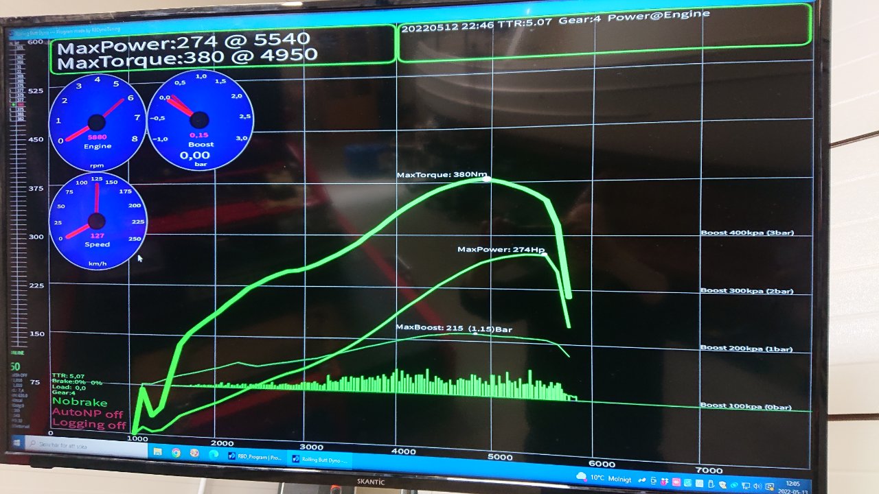

Mappade en annan 240 i mellantiden, mappade om från bensin till E85. En orginal vit 5:a 2,0 med ett 16t agg. När jag väl började få ordning på kurvorna och skulle lägga på lite ladd så beslutade sig turbon för att ta kvällen🤣🤣🤣
Beställt nytt lager hus, så får vi se vart det slutar... Roligt är det iallafall🥳🥳
