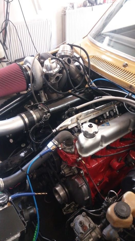

Re: Jens G B20 142 NY B20 Gat motor! 500hk/2.00bar
för att få den att orka spola upp över 2500rpm på convertern så byggde jag dit dubbla wg och fick en 100% pulsplitt och vilken skilnad det blev imot då det va en ventil och öppet sista biten före ventilen. jag fick öka på med mer än 22% soppa för samma lamda på storadelar av de lägre rpm på full gas.
sen har jag varit och testat en försiktig första 330fot (100m) 5.80 och med grundtrycket på 0.60bar så vart den seg i starten med 4300rpm och en oändligt lång etta (kändes som en volvo 340 remjohan) men allt varkar fungera i det stora nu är det roliga att fin tuna chassit och power magnament systemen kvar. ingen värting denna bil men mycket ny teknik i den och mycke att lära sig
8.93 rulla jag imål på 201m med 117km tim. alltid en början och kom upp i plaserig på sävar dragy list
inga trix ännu bara 0.60bar ladd från start till mål och den orkar inte till mer rpm på det laddtrycket i starten och det tog typ 4 sek innan motorn orkade över 5000rpm och börja vakna lite i sugmotorn rullade sista sekunden...

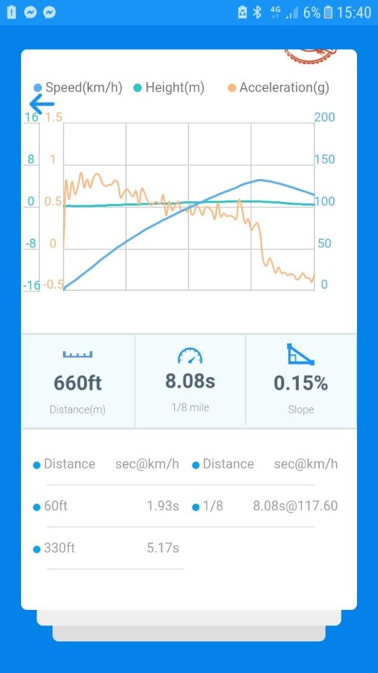

Re: Jens G B20 142. Första riktiga gat testet! 8.93/117
1.05 bar plan laddtrycks kurva med samma däck som jag körde "en dag på strippen 2004" opreppad asfalt. ca 300hk i snitt.
sänker tändningen lite i början på en tidsaxel men efter 1.5 sec behövs mer effekt.
detta va ett par veckor sen men har testat vidare med andra gamla däck och de va nog inte nå bättre men nådde 5.03 på 330 for (100m) som bäst med en del trix med tändning och laddtryck baserat på vad mellanaxel rpm och G mätaren och dragyn sa gick fortast. gick att hålla 0.80G ganska långt ut på banan men försökte man öka effekten minsta nånstans före 4 sekunder så gick det bara långsammare. trots att tiderna inte vart nått att skryta över med de däcken så lärde jag mig mycket om hur man tunar .
ca 4900rpm start,1.1bar, droppa 14 grader som är tilbaka efter progresivt efter ca 1.8 sec sen ökar laddtrycket efter ca 1.6 sec och är ca 1.75 bar efter 2.6sec.....

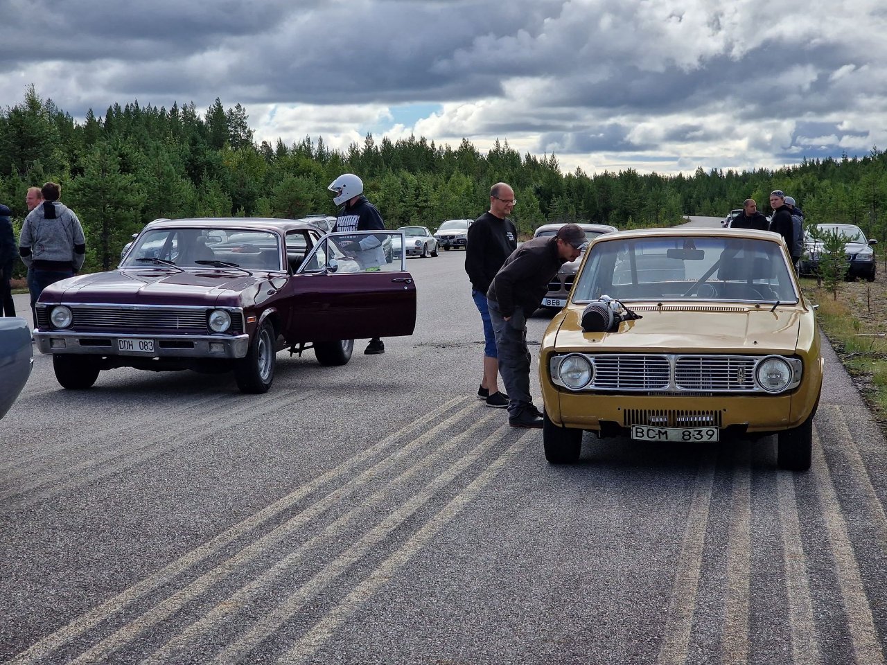

lite bilder från tröjan och test änd tune i åmsele.
bilder från mats och palle
