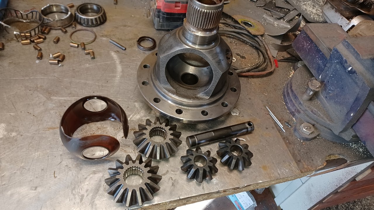

Ok så här ligger det till, på bilden så ser ni en demonterad diff klump från en av mina M58 lådor (AWD). På bilden syns också diff-drevens shims eller brickor, kalla det va ni vill. Det är alltså den runda plastgrejen med 4 stora hål i. Den är i någons slags plast material, vilken jag inte kan använda för mina mods på diffen.
Så min fråga till er alla, finns det någon som har skrotat en M56 låda (FWD) och kan kolla om dessa shims/brickor bakom diff-dreven är i plast även på M56 lådorna? Om dom är i stål så är jag intresserad av köpa dom.
