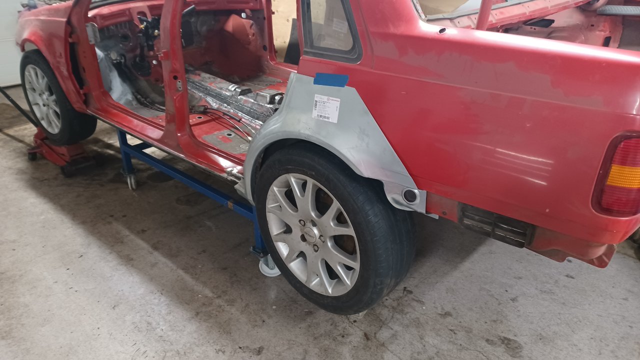

Jag behöver hjälp från någon duktig plåtis, behöver bredda skärmarna runt 3 cm och har ekonomi plåt där bak. Bästa vore om jag kan hålla orginal stilen så breddningen inte sticker ut så mycket. Vilken väg skall jag gå, slitsa eller???

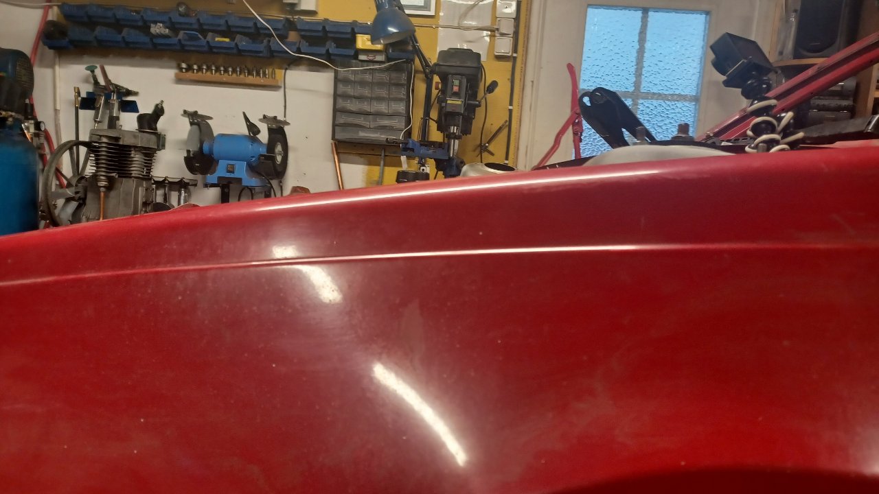

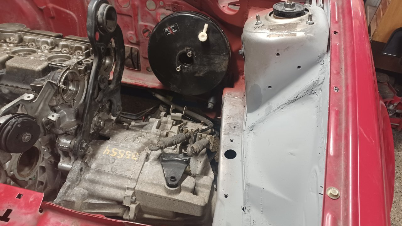

Huven måste modifieras radikalt, jag visste att fjäderbenstornen stack upp för mycket. men hade inte den blekaste om att oljepåfyllnadslocket skulle komma så högt hahahaha
Kunde inte sänka framvagnsbalken och motorpaketet mer än vad jag gjort, eventuellt om jag flyttar oljelocket till det andra hålet på ventilkåpan att det klarar huven, vi får se. Modifiera huven är ju något jag kan göra sist av allt.
Snacka om att jag fått energi att fortsätta nu, klarat SFRO och motorpaket på plats. Nu är det bara tomma skal för jag skall använda ett annat block och v-låda, var lättare att lyfta in tomma skal än kompletta delar.
Jag behöver också modifiera kuggstångens ena oljerör/anslutning, tar i vinkelväxeln men det var något jag misstänkte så inget nytt.

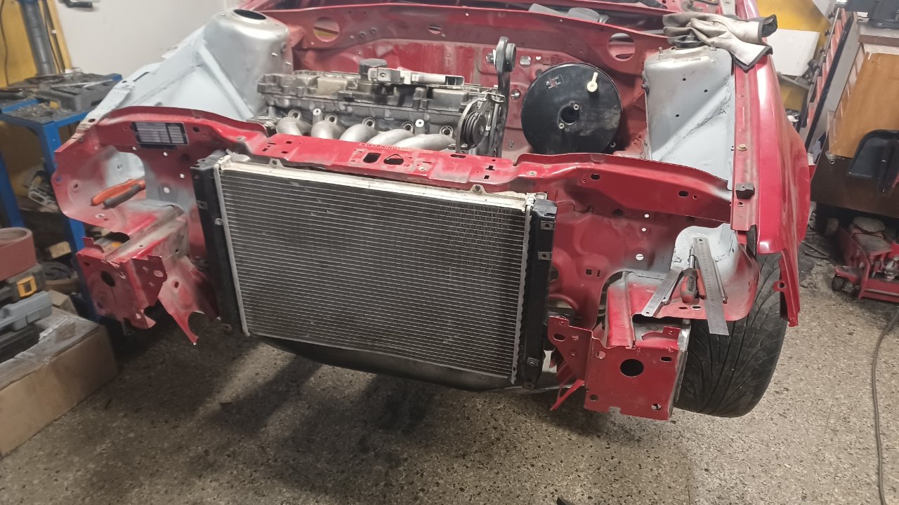

Dags för 850 kylaren, får fila lite på kylaren för att justerskruvarna till lyset skall få plats ;-) Lite trångt bara hahaha

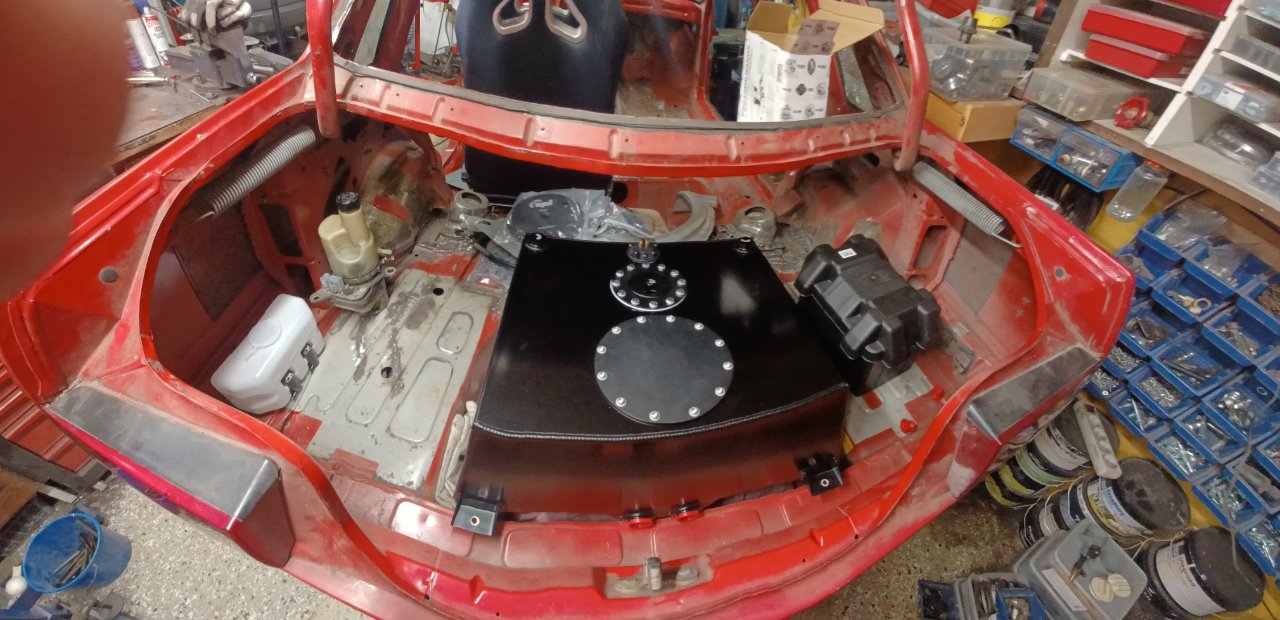

Bilden upp och ner, fråga mig inte varför???????????????????
Fick hem lite grejor idag ;-)
Cellen skall ner i baljan och tanken för vatten/metanol saknas. Annars är det batteri, spolarburk och V50 el-servo, blir mumma det här.

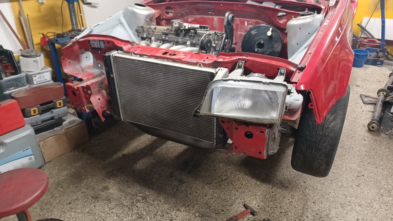

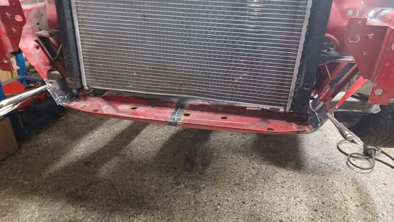

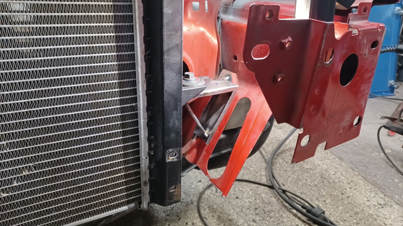

Fästen till 850 kylaren gjorda, och nedre plåten förlängd för kylarens skull.

Alla fästen gjorda för kylare och Intercooler, båda är gummiupphängda.Intercoolern är monterad stående på nedre kylarplåten, dom övre fästena är bara för att hålla den still och inte tippa framåt.

swede skrev: tis dec 06, 2022 5:27 pmBilden upp och ner, fråga mig inte varför???????????????????
Du va väl full... som vanligt....
:P
swede
Inlägg: 145
Ort: Rosvik
Re: 460 T5 AWD Projekt
Inlägg av swede »
fugazi skrev: mån dec 12, 2022 10:07 pm
:P
Ja kanske det? Men jag la upp samma bild vid samma tid i "Jag Rullar" forumet och där hamnade den rätt väg, go figure hahahaha
