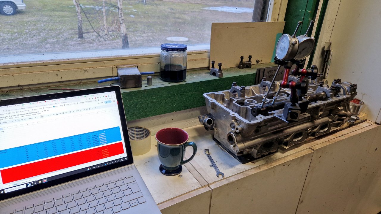

Jag hade lutande skala, och jag testade anemometer och jag hade mitt Testo 150. Mitt problem var att jag itne fick repeterbara värden, utan beroende på temperatur och tid på året så flödade topparna olika. Och istället för att krångla med det så byggde jag om.
Likaså hade jag inget pitotrör för att kunna blåsa avgasportar, dvs jag kom itne dit innan jag tröttnade.
Om du går på färdiga lösningar så som flowperformance (pitot) eller PTS (orifice) så erbjuder ju dom färdiga kalibrerade flänsar.
I en pitotbänk har du ju ingen mätfläns, däremot så kalibrerar du ju bänken efter något som du vet flödet genom.
Jag skar mina flänsar enligt mått jag hittade härinne i en gammal tråd. och sen har jag flödat dom i en annan bänk för att se hur stor skillnaden blev.
Topplockverkstan förklarar ju teorin samt uträkningar väldigt bra.

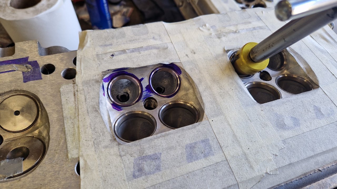

Har gått och funderat på min insugskanal sista veckan och var lite sugen på att slipa innerradien som ett "D", som jag läst om.
Måttet under ventilen ner i grytan ligger på 30.8 (ventilstorlek 35.5).
Hursomhelst så blev det inget bra alls.
Jag tappade rejält med CFM längs hela kurvan. Någon som har tips på vad jag gjort för fel?

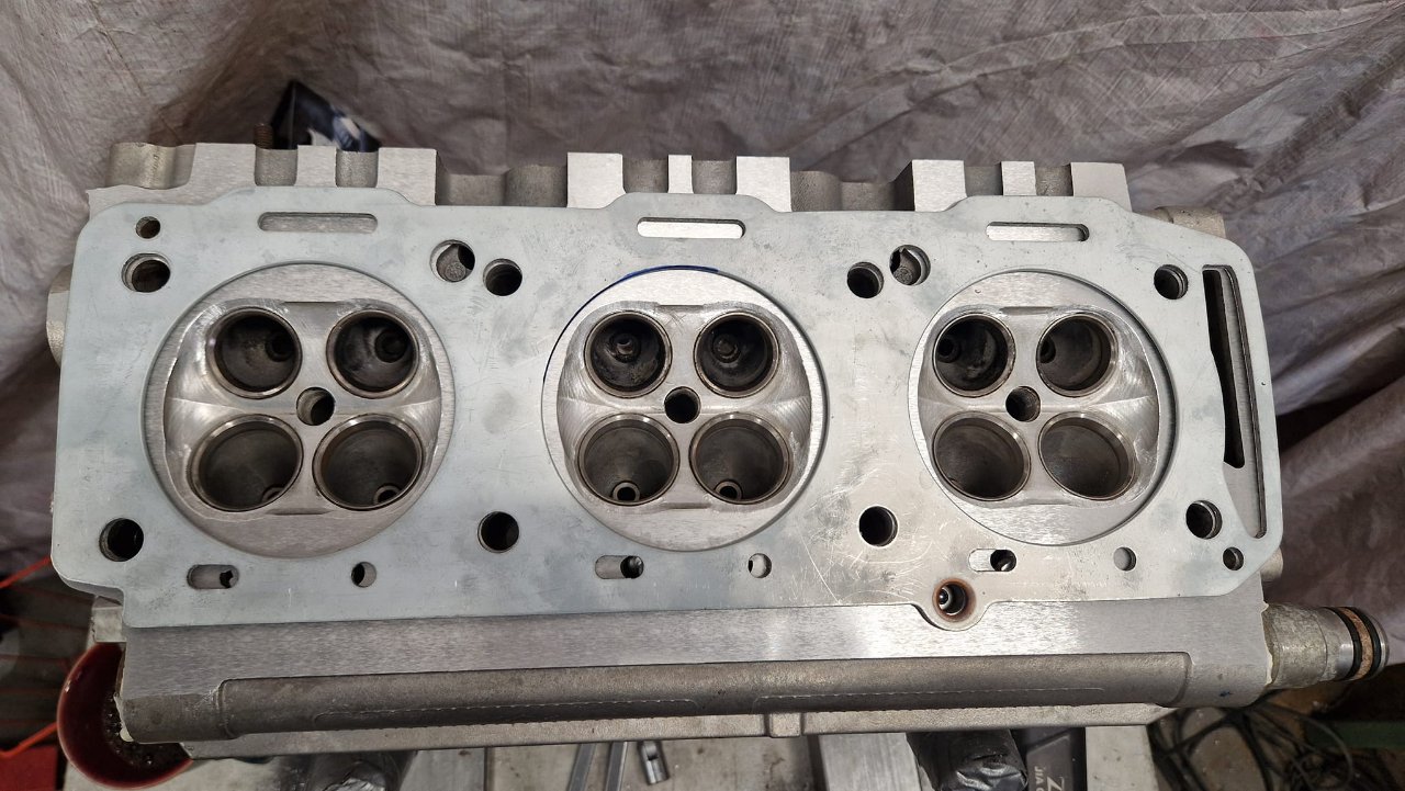

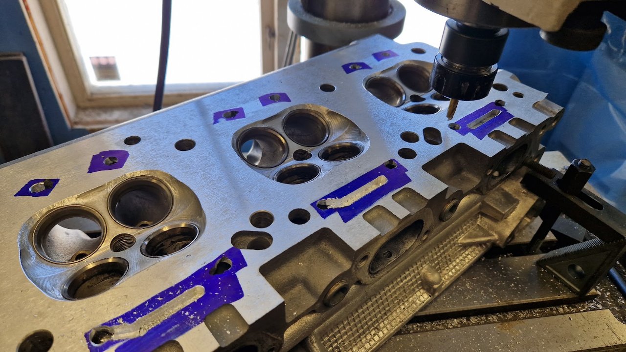

topparna börjar bli klara
Inlägg av rschneberger »
Topparna planslipade och inga porer i svetsarna. Det var nog det jag hade mest ångest för.
Så just nu är det att räkna ut och mäta ut var de nya vattenhålen ska borras.
Den ena toppen var rimligt rak medan den andra var som en banan.
Men 0.22mm senare så är de raka och fina.
Tankarna som far rutn i huvudet...."kommer det att räcka....".
nya vattenkanaler.jpg (192.69 KiB) Visad 2940 gånger

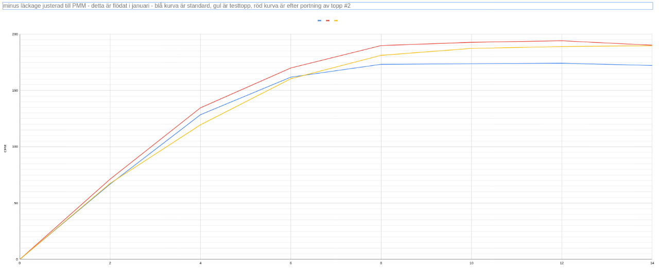

Nu anser jag avgassidan vara klar. Det visade sig efter lite funderande att de toppar jag har (från en 3.2) flödar något sämre original på avgassidan jämfört med den 3.0 topp (164) som jag slipat i under vintern. Hela avgaskanalen ser lite annorlunda ut och är dessutom ca 12mm längre i den nya toppen. Det här faktumet ställde till lite oreda på hjärnkontoret.....
Jag har fått lägga in en kompensering då det efter kontrollmätningar visade sig att värdena från i vintras inte kunde jämföras med värden jag fick nu i april.
MEn här finns i allafall 3 flödesmätningar av avgaskanalen där den blå är den nyare 3.2 originaltoppen, den gula linjen är från testtoppen där jag råkade döda mellanlyftsflödet genom att ge mig på innerradien. Den röda kurvan visar den färdiga toppen som jag kommer att åka med. Att den tappar lite i slutet beror troligen på att jag inte öppnat upp porten mot grenröret, vilket jag gjorde på den gula testtoppen, utan det är original.
Men i övrigt känns det som att avgassidan har blivit ganska bra.
Jag ska slipa alla insug idag och mäta, återkommer angående dessa. Men vad gäller avgassidan så gav det mest att göra grytan under vnetilen något större, få bort ventilstyrningen sam bredda kanalen något på var sida om styrningen. Att slipa innerradien sänkte flödet och gav turbulens. Att öka portens storlek ut mot grenröret ger några cfm efter 12mm i lyft, men i övrigt påverkar det ingenting. Golvet i kanalen kan lämnas orört.
Sedan ger 75graders vinkeln (eller om det är en 65, minns inte nu) ner i brunnen bra effekt.
Det som också ger lite respons är om man rundar av ventilkanten inne i förbränningsrummen samt får bort lite material runt ventilen inne i förbränningsrummet. Det ger främst effekt upp till ca 4mm i lyft.Men det gäller på mina cylindrar som är 101mm, jämfört med original som är 93mm. Så som de är slipade just nu så känns det som att ventilstorleken är det som begränsar ökat flöde nu. Det kanske finns någon som har ett hum om vad en viss ventilstorlek klarar att flöda, men jag hittar inga sådana tabeller så jag går på känsla nu och väljer att inte slipa mer.
mvh //Ricky

första försök på insug
Lika envis som avgaskanalen var, lika envis är insugskanalen.
Efter att jag slipat sönder innerradien på testtoppen så lät jag bli att slipa den ö.h.t den här gången. Det enda jag gjorde var att slipa radien rund just mot sätet. Minsta diameter i brunnen har jag behållt original.
Och det enda jag åstadkommit är en båtvissla på 6mm och ett bättre slutflöde. Målet är den gula linjen, och hittils är jag på den röda linjen och stampar.
Ska tas nya försök efter dammsugningen, men tänkte ialafall visa ett exempel på när det itne blir som man tänkt sig. :thumbdown:
Skärmbild från 2023-04-30 09-52-05.png (75.94 KiB) Visad 2881 gånger
mvh //Ricky
