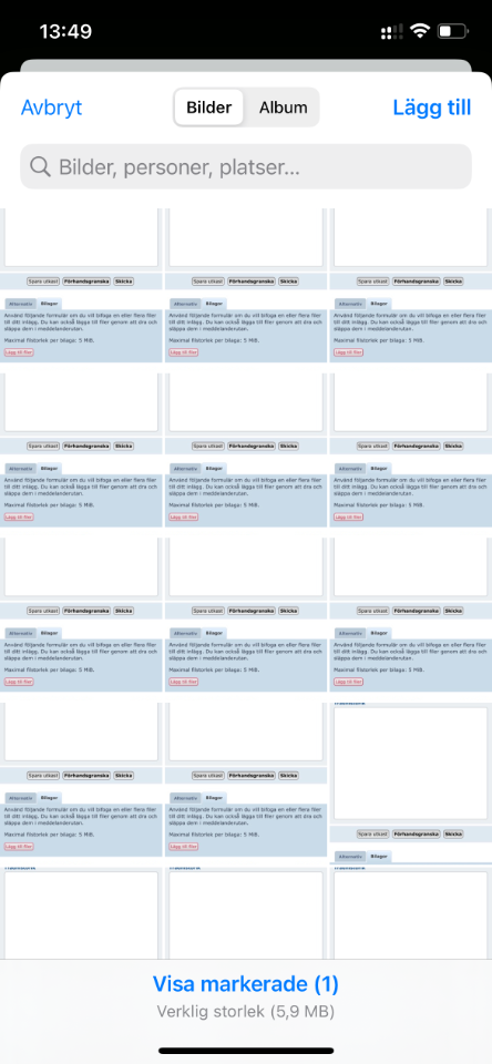

Om du har en iPhone är de lätt att ändra storlek i samma ögonblick som du laddar upp dom.
När du valt bilden klickar du längst ner på Visa Markerad, sen kan du där välja en storlek längst ner till höger.
Kanske är de likadant på Android?

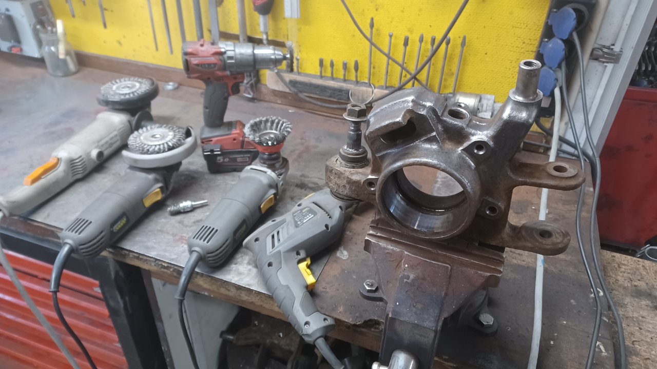

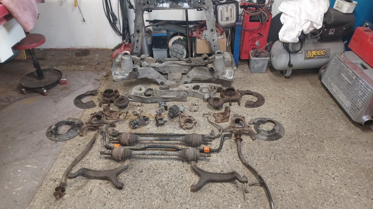

En del av delar som skall rengöras och målas
Eldar bort gamla bussningar
Gjorde nya stag för TOE justering på bakvagn, se dom gamla rostiga.
Byter bussningar i bakvagnen

Rengjort med stålborste på vinkelslip, vissa skador får man räkna med ;-) Sen målat med svart Hammarlack

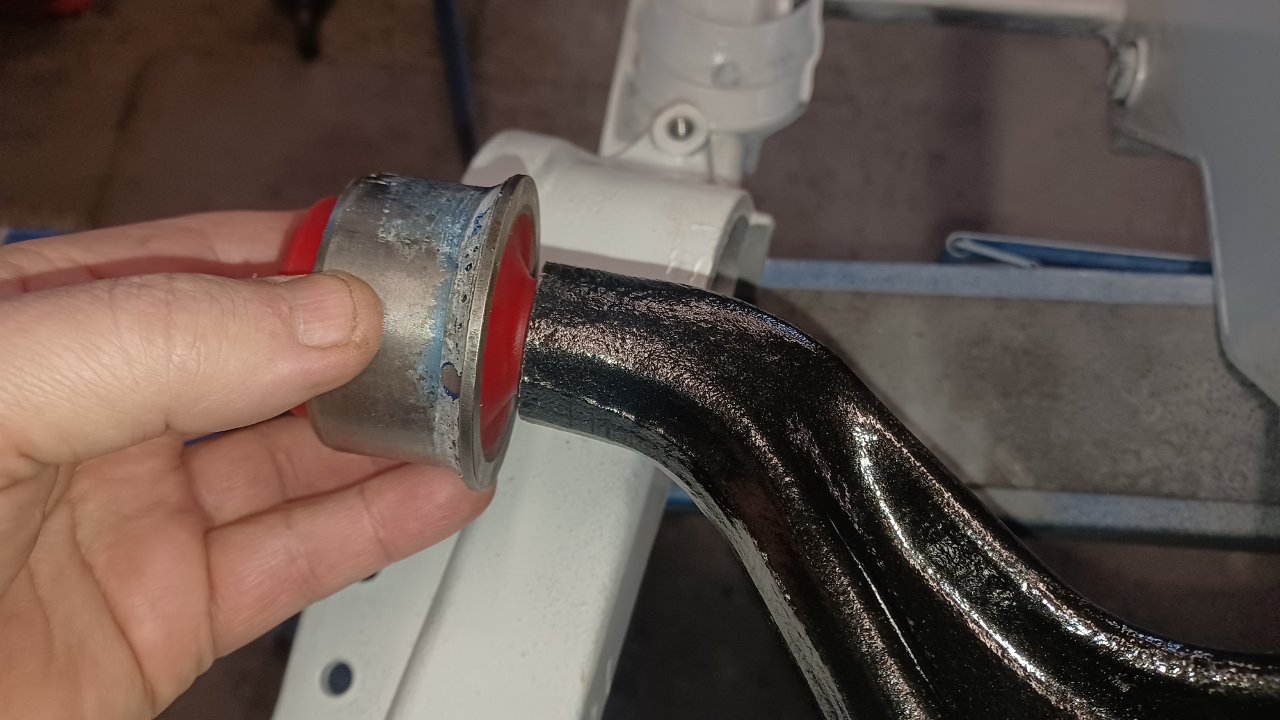

Bakre sub-frame målad vit Hammarlack.
Poly-bussning köpt på www.volvofan.eu som var feltillverkad (se bilder). Inre röret monterat felväg, företaget ville inte skicka nya. Tyckte jag skulle skicka tillbaka dom med mina fraktpengar eller lämna dom till en maskinverkstad som kunde svarva till den sida som inte passar. Men då skulle det bli för lite material kvar och bussningen skulle bli svagare. Var försiktig om ni beställer grejor från Polen.
