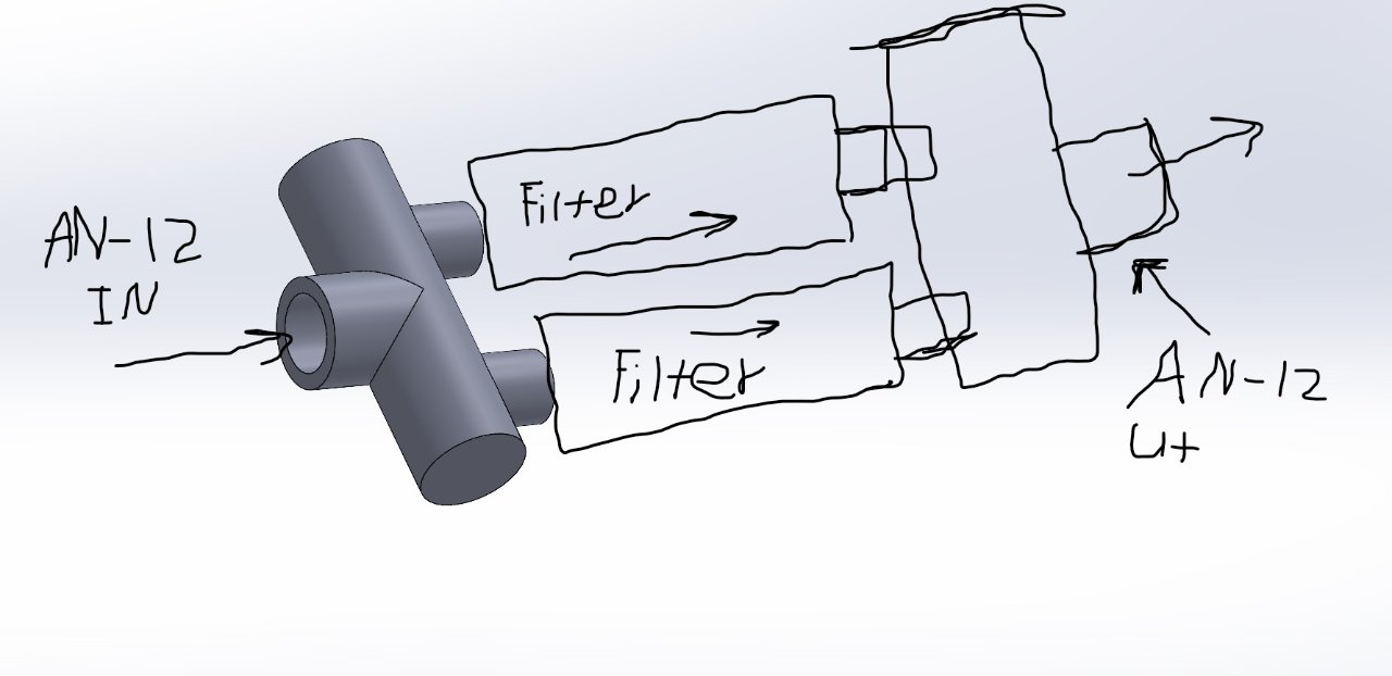

Fått testa nya pumpen, och whoops så hade man 4bar på 1100rpm kall :thumbright: ska svetsa om kylar rören som går i kupén bara sen kan jag fylla kylarvätska igen och varmköra.
Men det verkar lovande iaf! SKulle det vara problem med att trycket inte följer ordentligt nu så finns det bara en fel faktor och det är dessa...
Det är alltså "vanliga" e85 filter med RF insats, men skulle vara om det är pga att jag kör an 10 från pumpen som flödet skulle vara för lågt. Samt alla böjar för att få ihop filtren.
alt är då, borra upp dia på nippel på filtret, svetsa fast i typ 30 dia rör och sen en an12 in och lika på andra sidan an-12 ut.
Screenshot 2023-03-16 100549.jpg (57.29 KiB) Visad 4228 gånger
typ såhär :hihi:
Just nu ser det ut såhär med rören och allt var tätt men testade bara tom 3k rpm..
Det blir inte snyggt alltså :( Men det får funka tills vidare, blir ju lite snyggare när jag slipat ner lite svetsar och får på lite svart färg..

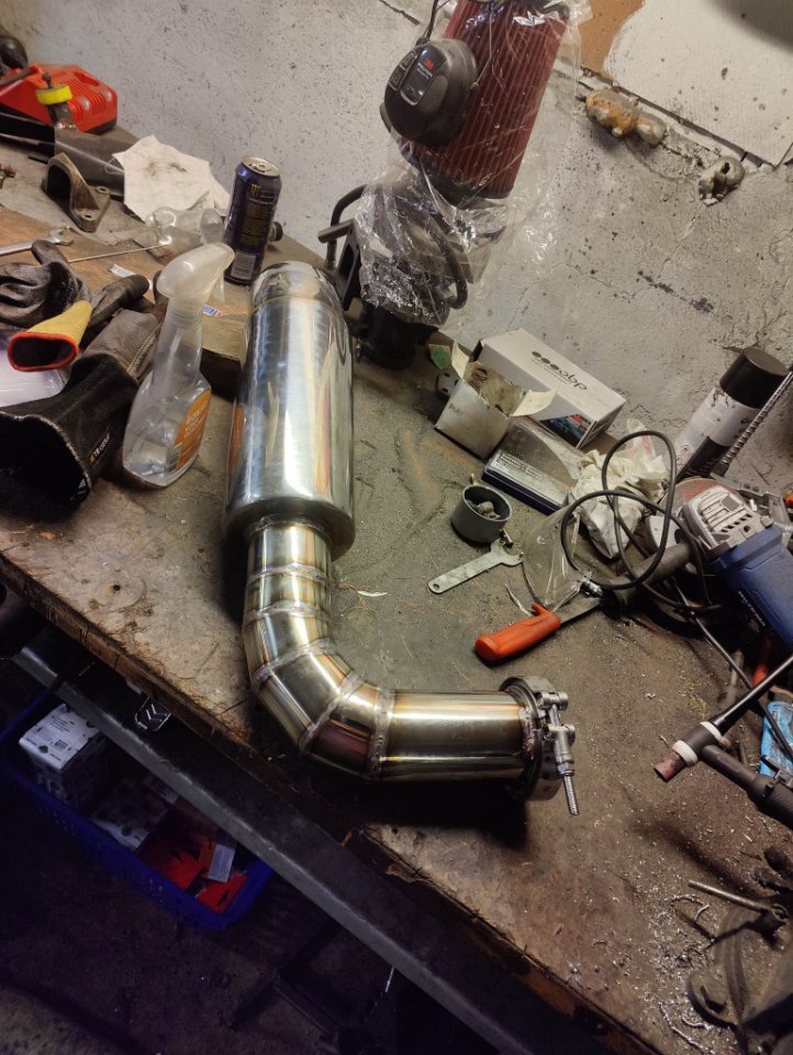

Fått ihop avgas!
Lyckades ändå helt ok med svetsandet :roll:
Men såklart i min vanliga otur...
Typiskt dåligt, men ja det upptäcktes iaf i tid, så överfallen verka ha klarat sig.. Eftersom enemkammarna är från en 3.0a och detta en 3.2 topp så har tappen på kammen legat och gnuggat mot en tapp på bröstkåpan.. så bara ta lös och slipa bort. samt städa ur hela motorn då... <3
Det är ju så fina spån så e85 filtren tar det inte, blir montera ett "vanligt filter" nu..
Tur jag bara hunnit varmköra motorn 2 ggr.

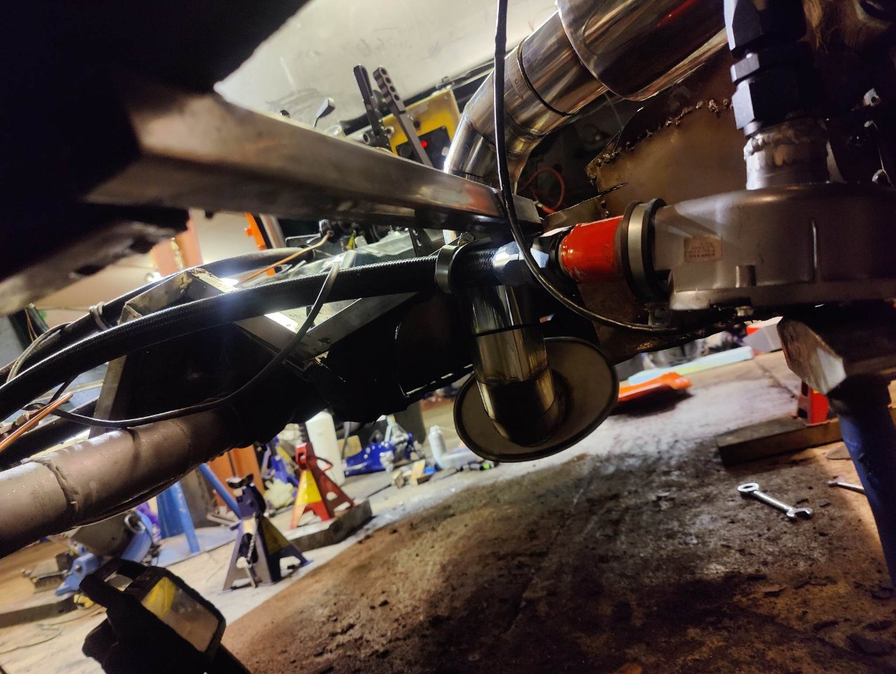

Har Spolat ur motorn med 20 liter och plockat ner oljetanken. Rengjorde den och i med ny olja. Satte dit filterförflyttaren som jag använde på förra motorn så jag kör "vanliga oljefilter" ist för e85 filtren.
Verka lira bättre nu, bytt filter 2 ggr och kollat oljan. Hittar inga alu rester, inte ens några små små. Oljetrycket följer lika bra nu som innan så kommer inte gå tillbaks till e85 filtren. Samt lika högt på tg.
