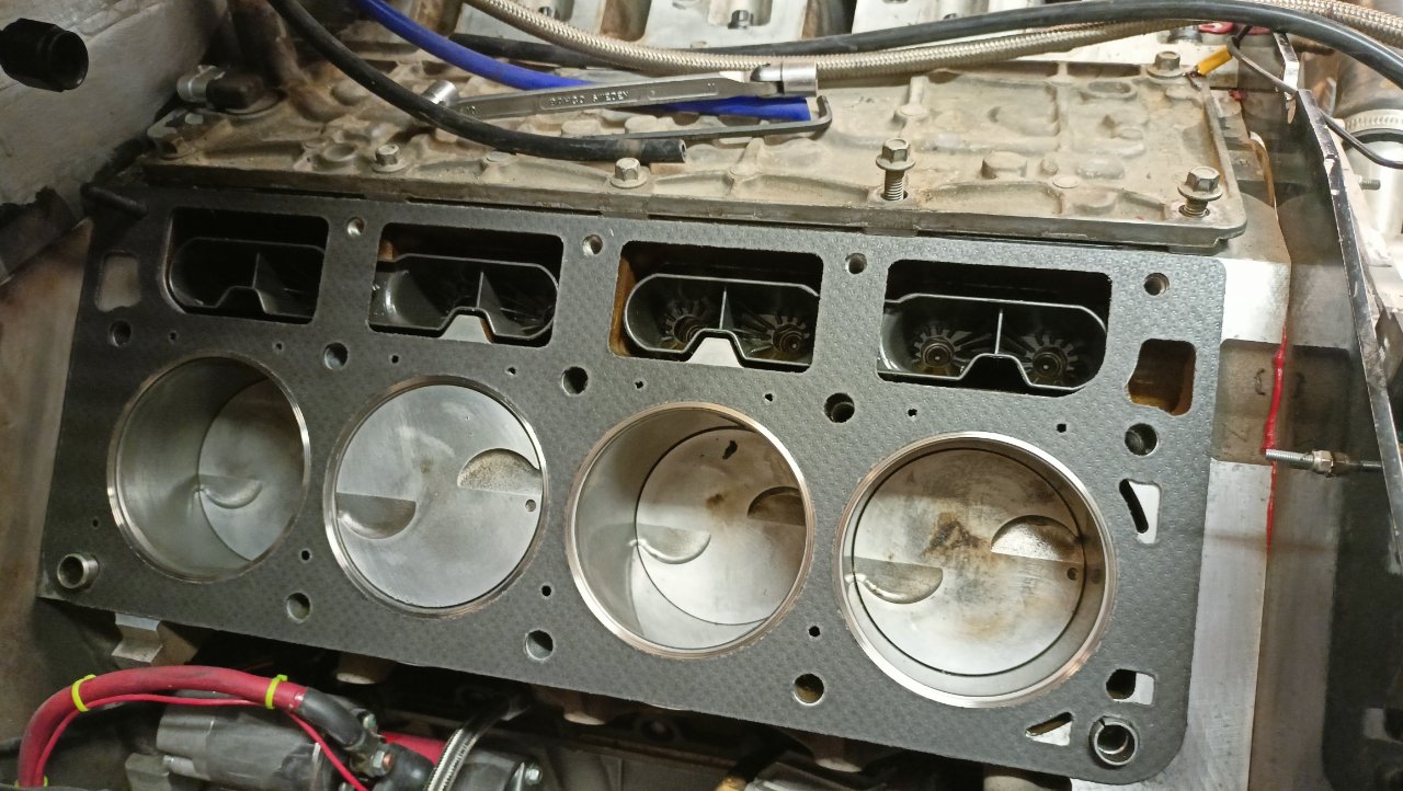

Första testet för året resultera i att de läckte i cylinderpackningen på höger banken och ut i kylsystemet så den fräste ut vatten som hamna under bakhjul
https://m.youtube.com/watch?v=Hwd0MNJGgFw
Demontera topparna och Jimmie på Bj teknik o motor satte upp en topp och visa mig hur man gjorde sen plana jag bägge med hjälp av Jimmie
Ena toppen hade sjunkt mellan 2 cylindrar, andra var rak i packningsytan men snedplanad mot sig själv. Nu blev dom raka o fina.
Ville inte köra med stålpackningar mer då de alltid har läckt för mig handhavande eller inte vetifan men läckt har de gjort

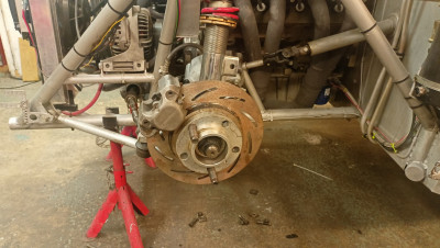

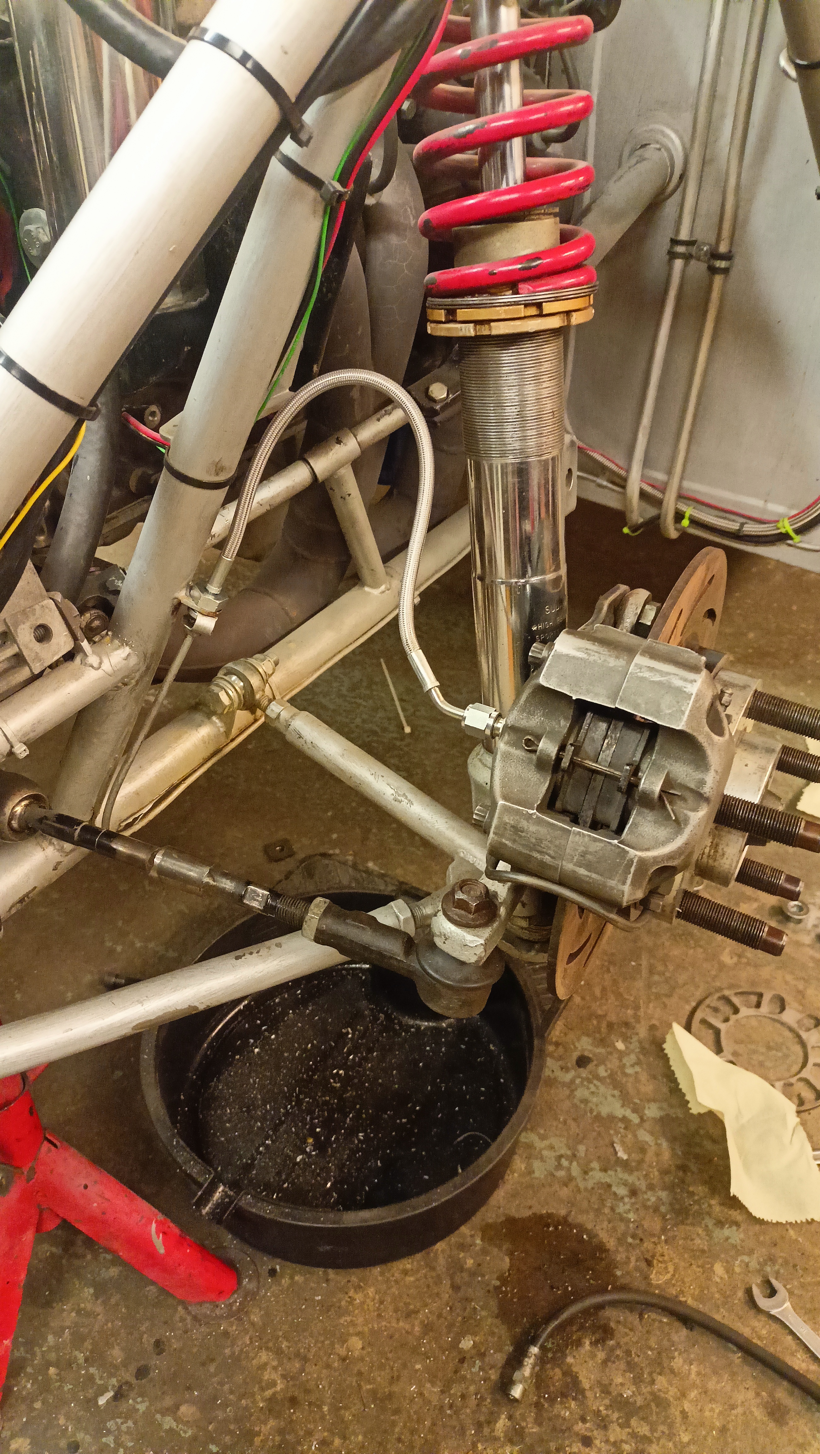

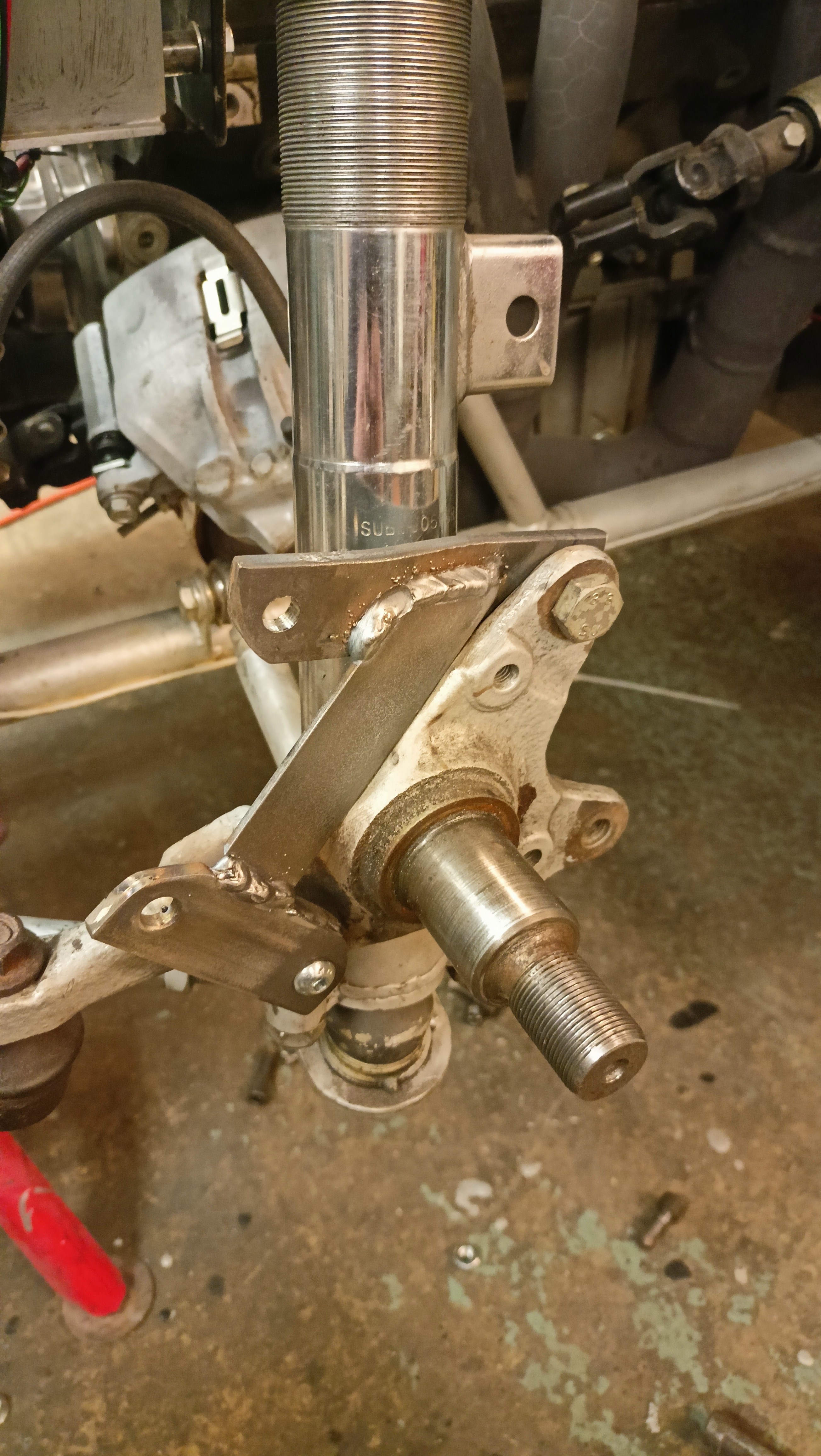

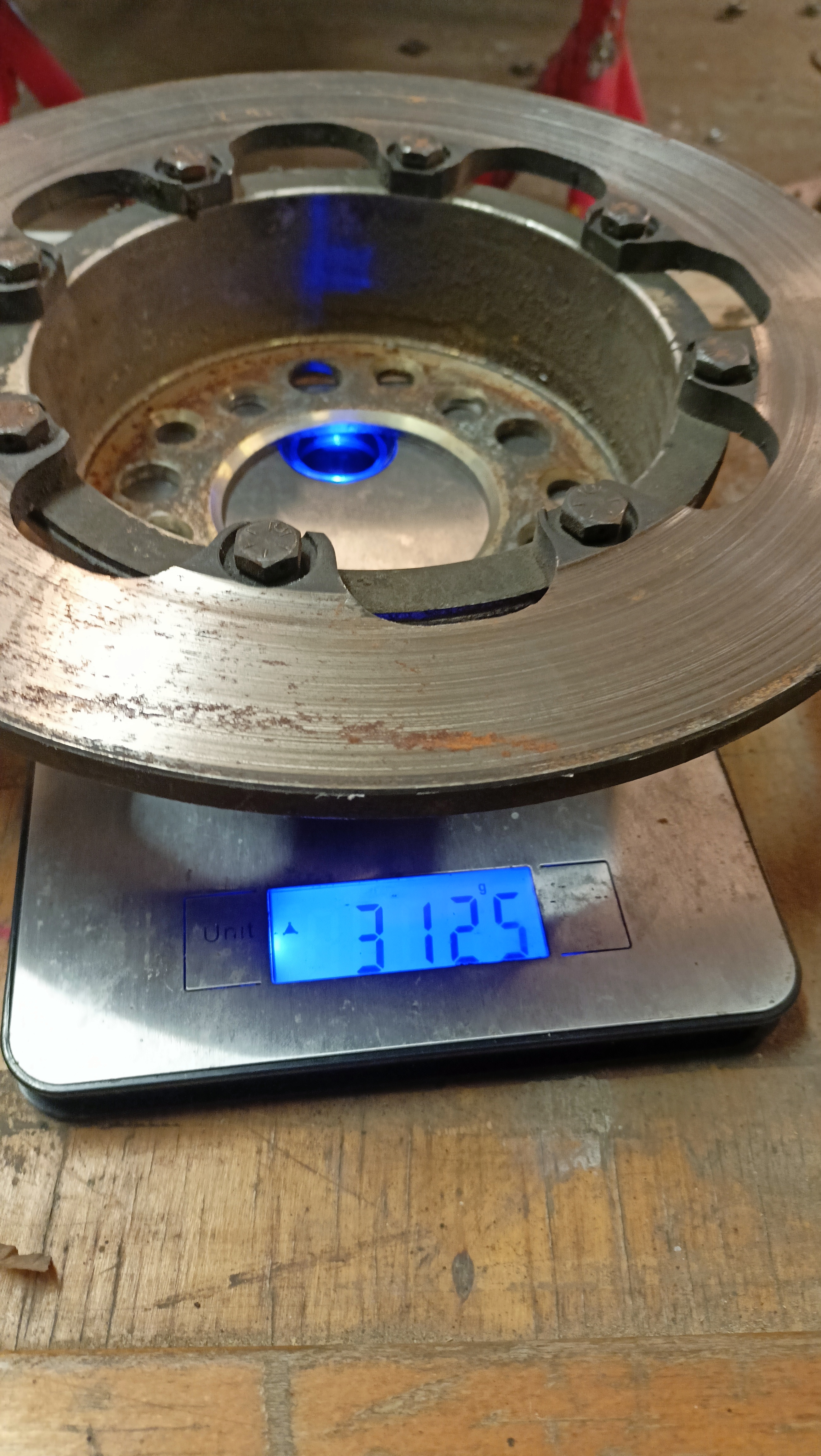

Där satt std Volvo bromsar som jag renoverade och körde med första säsongen, de funka bra men var tunga. Fixade riktiga racebromsar och byggde om för att få ner vikten, vill minnas de var ca 19kg lättare totalt runt om med "nya" sakerna
