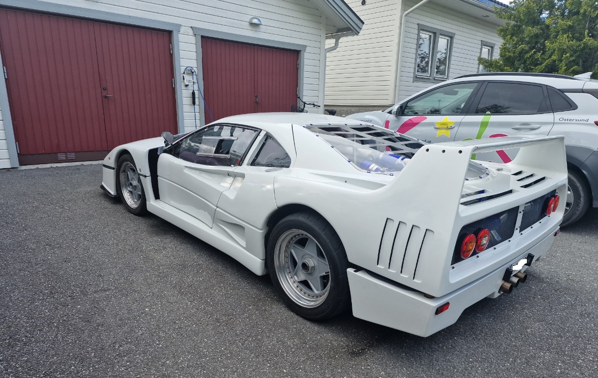

Vägde bilen för någon vecka sedan med för att få en uppfattning och totalvikt och viktfördelning, den väger i dagsläget 937kg fördelat ca 60/40.
Jag kommer att behöva få bilden att väga lite till för att kunna SFRO-bes men nu kan man plannera bättre för att bibehålla/justera viktfördelningen samtidigt som man får den tyngre där det behövs.

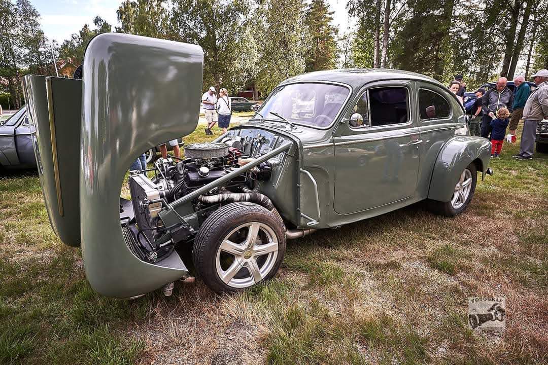

Lägg gärna upp lite bilder på vad som är gjort med PV:n också
Såg den ifjol då jag lämnade min bil på vinterförvaring i längan mittemot och såna där bilar gillar man ju
Re: Ferrari F40 LM replika
Det är en PV -58 med cheva 305 och TH350, erservo från Corsa och kortad styrväxel från Volvo 340, ventilerade bromsar från 240T fram och 740 bak, 740 bakaxel, BMW 325 stolar och baksäte, fjärrstyrd elektrisk flippfront, mm mm

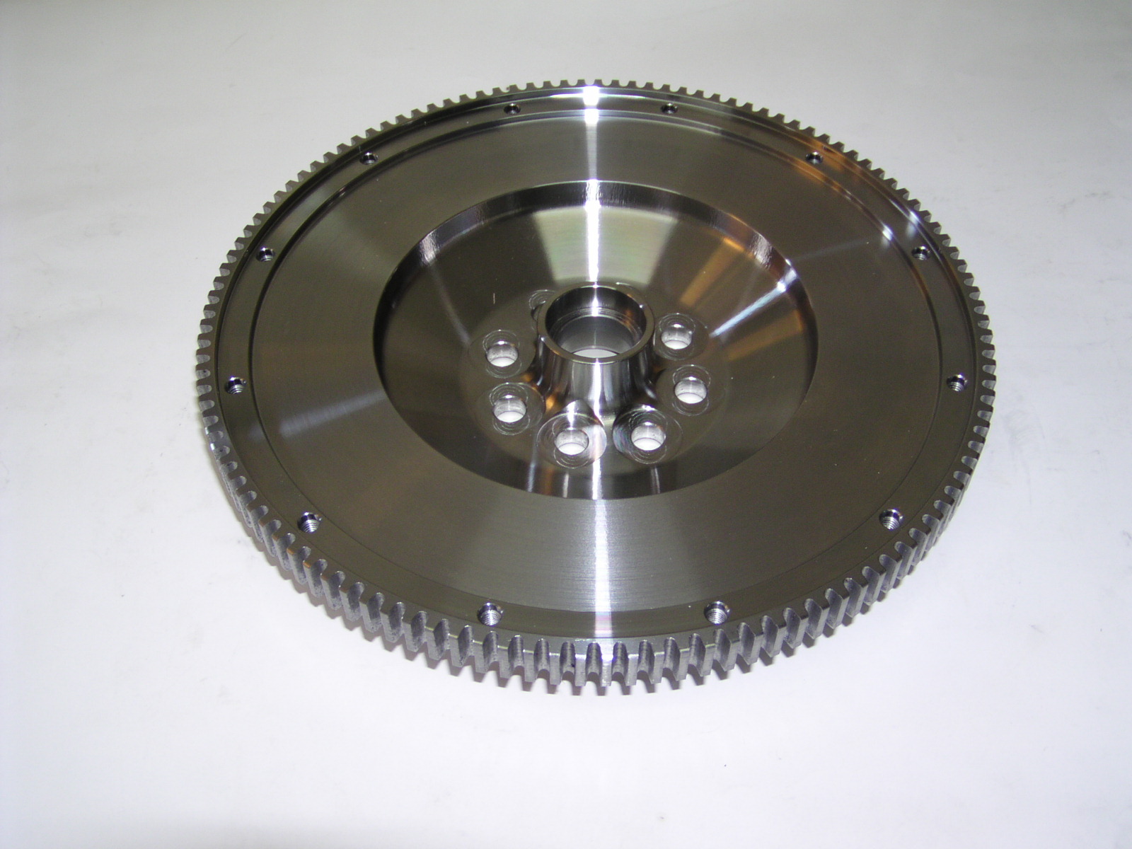

Jag letar någon som kan tillverka en adapter mellan svänghjul och koppling till ett vettigt pris.
Någon som vet av någon bra firma/person som brukar ta på sig såna arbeten? (max diameter är 250mm)

Prova ringa Jeppe och Niklas i Överboda
De har fina svarv/fräsmaskiner
Och är bilkillar själva

Tackar, jag ska prova med detT-27 skrev: ↑sön okt 29, 2023 6:55 pm Prova ringa Jeppe och Niklas i Överboda

Har inte hänt så mycket den senaste tiden i garaget, lite avgassytem och luftburksplacering men som vanligt är det 2 steg fram och ett tillbaka.
Svänghjulet är på väg hem, ska bli spännande att se live
