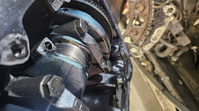

Några bilder på topp och block från motorn som numera går i Rättvik. Fungerar än så länge ypperligt med min lösning på toppackning. Sitter med Arp pinnbult och kopparpackningen är limmad med Loctite 518. Fräste ringspår till specialbeställda kamprofilringar i mjukjärn.
Jag har mätt upp en B30 bakdel och ritat upp den så att jag kan göra adapterplattor mm. HX60 införskaffad till min 3.6l B30. Tänkte börja på den så smått nu i höst. Får se om jag lyckas prioritera det denna gången eller om allt annat kommer iväg igen...

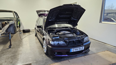

Det som händer i garaget nu är att jag köpte en bil som ska bli traktor till äldsta grabben. Frän, men med rasad motor... Får bli ett byte, hinner inte renovera denna och det är inte lika kul som B30

Det där såg att ha potential att bli en trevlig traktor...
Om man i ett senare skede, säg lagom till riktigt körkort, kommer på att man vill regga om till bil igen...
hur pass knepigt är sånt numera ?

Det ska tydligen vara väldigt enkelt. Bara återställa det man ändrat och regga in igen.
Den ser bra ut på bild i alla fall. Det är en wrap och bilen är inte i toppskick på något sätt, men den såg rätt bra ut under och verkar inte vara speciellt rostig någonstans. Skulle ju behöva luftbälgar, den är hopplös att få upp om lyften och nu är den ändå högre än på bilderna med splitfälgarna.
