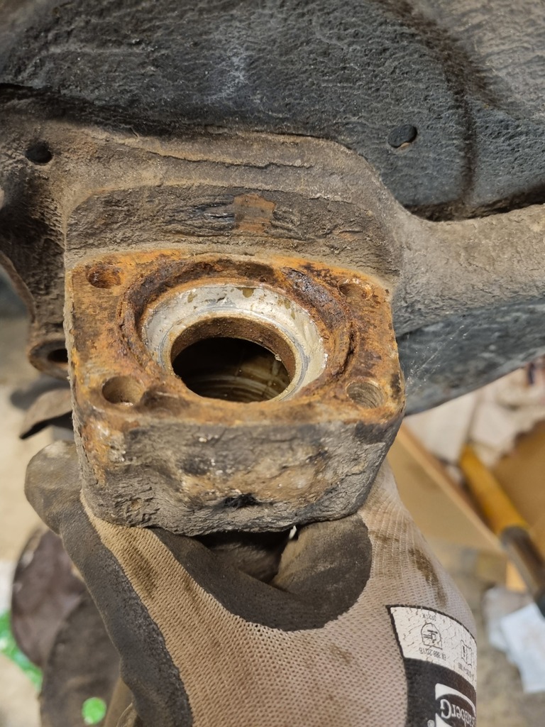

Hei,
Skal sette inn bilstein dempere, men de kommer ikke langt nok ned pga alu-ringen på bildet.
Er det en mutter som sitter under alu-ringen her? Vil ikke begynne å bruke makt på noe som jeg kanskje ikke får sammen igjen.
Riff
Inlägg: 142
Blev medlem: sön aug 28, 2005 9:05 pm
Re: 240 Fjærben - Alu ring i bunn
Inlägg av Riff »
Fikk denne på vccn forum.
Late 240 Strut Housing 1989-93
With a PERMANENT BOTTOM SPACER (Integral Spacer)
This permanent spacer makes installing some dampers a bit troublesome on a later 240.
https://www.240turbo.com/suspension.html#strutspacer
