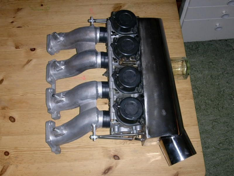

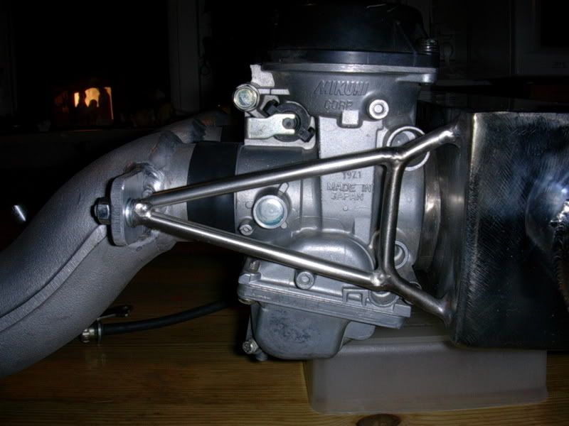

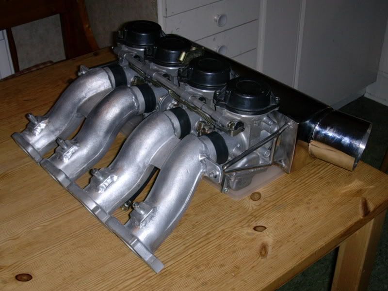

Tänkte bara visa upp hur bygget med mc bryggan blev.
Tycker inte det passar som en bygg tråd riktigt än eftresom det e lite osäkert om bilen dom skulle sitta på får dispens att hålla sig från skroten då nuvarande ägaren tröttnat på all rost som var dold under ytan.

Ser ju kanon ut
Jag tänkte oxå använda Volvo insug som moddats. Jag kommer dock att köra med mycket kortare insug.
Dina förgasare är
nästan som mina
Keihin CVK. Ser likadana ut iaf....nästan
Ser fram emot fortsättningen
/NXJ
Dina förgasare är
