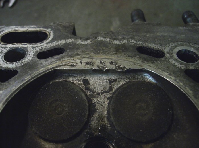

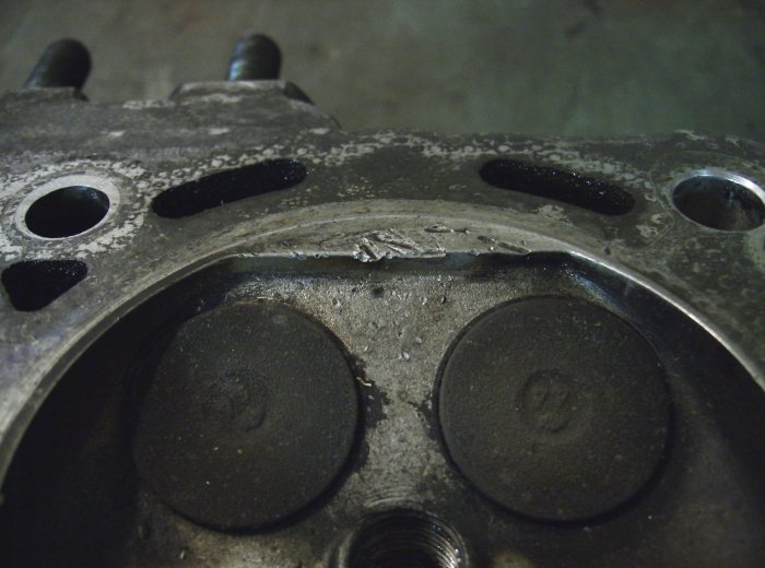

Tittade förbi Jens ikväll och där var en kille från byn som har en 200SX som han fått att gå rätt hårt med originaldelar, bara större spridare och uppsvarvad LMM. Tyvärr har det blivit nåt knas i cylinder 3 och 4 där det spikat hål på kolvarna, misstankarna går mot spridarkontakterna där en lossnat tidigare på cylinder 4.
Motorn byggs om med smidda kolvar, bättre grenrör, större spridare och större turbo. Toppen ska få sig en översyn av Jens i vinter så bilen är fit for fight till våren, då med ett starkare koncept och mer koll på hur motorn mår (avgastemp, etc.).
Cylinder 3:
Cylinder 4:
Stor insugskanal (toppen är inte begränsningen på den här motorn):
